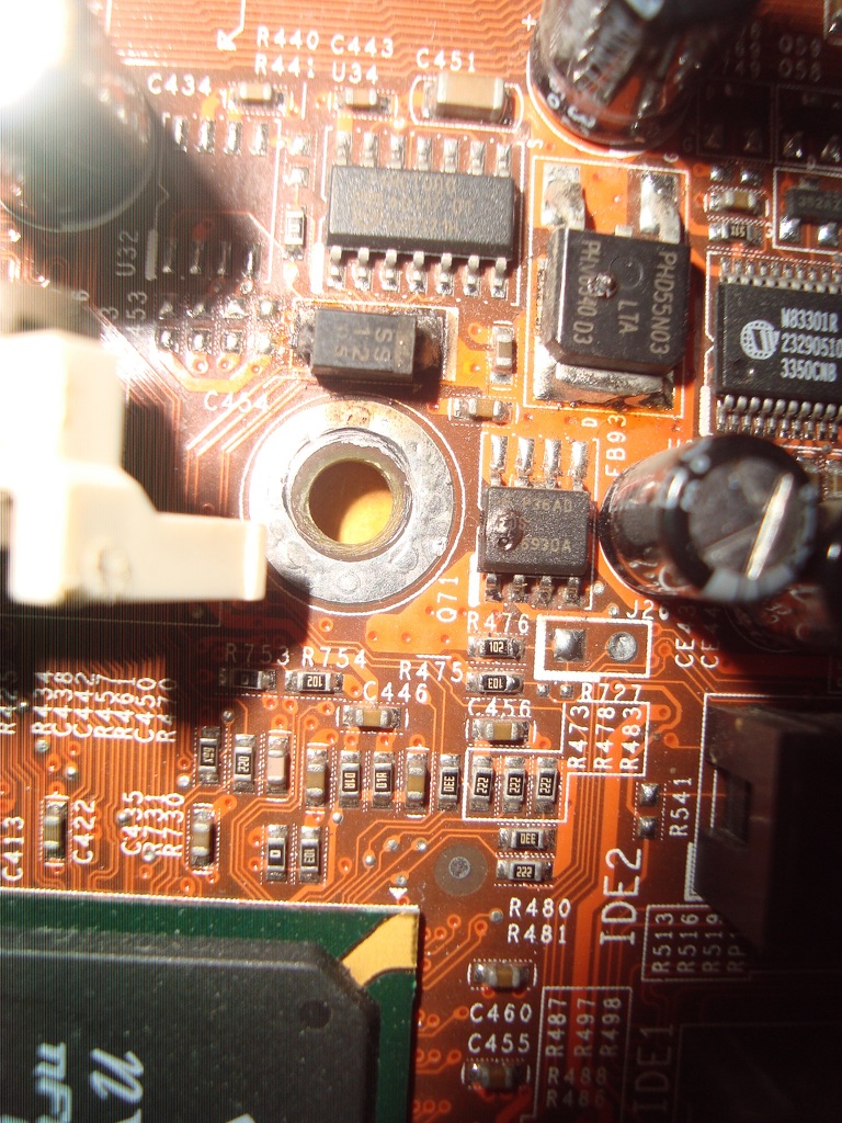

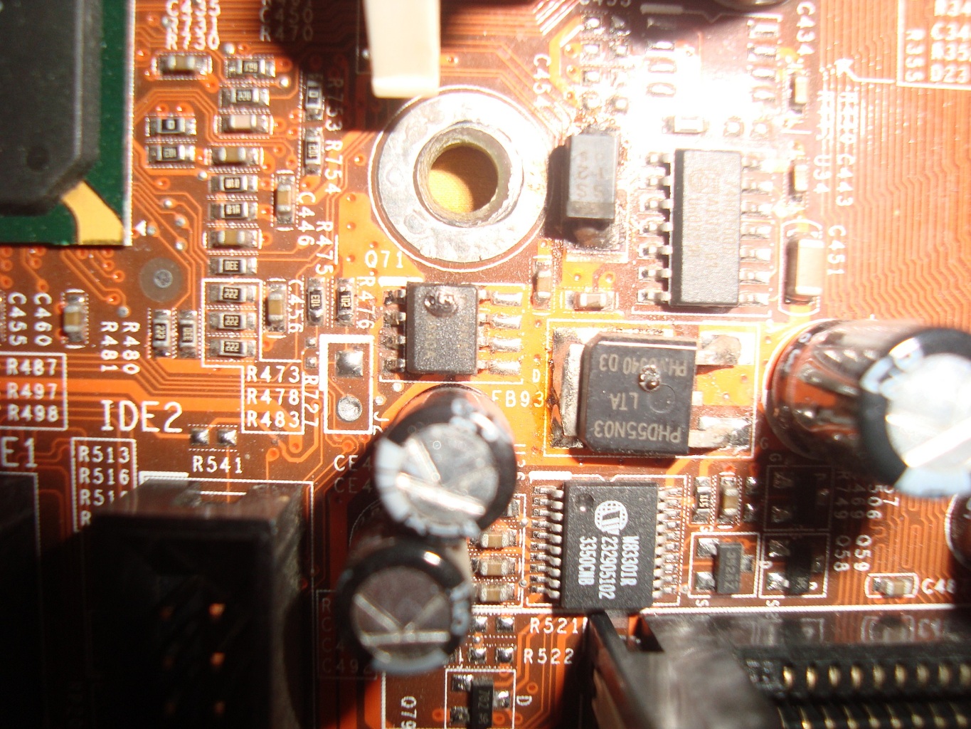

Alaplapon meghibásodott két alkatrész,lefényképeztem.
Tudnátok segíteni hogy milyen alkatrészek és honnan/mivel tudnám őket pótolni?

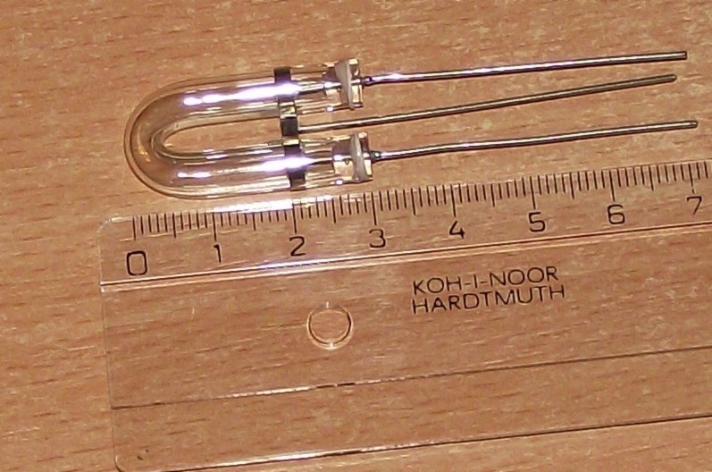

Ismeri valaki ezt a villanócsövet?
Nincs felirat rajta, nincs semmilyen adata. Nekem az is nagy segítség lenne, ha a teljesítményt közelítőleg meg tudnátok saccolni. (Én 10Ws környékére tippelek.)
(#) kameleon2 válasza llax hozzászólására (») Márc 29, 2013 /
Én ugyanilyet használtam régebben stroboszkóphoz. Fogalmam sincs mekkora a teljesítménye. Egy kondenzátort sütöttem rá mindig - nem is tudod szerintem másképp működtetni, mert gyújtáskor gyakorlatilag rövidzár. Direktben ne rakd tápra, mert tuti a zárlat. A hálózati feszültség lett egyenirányítva - az kb 300V egyen lett arról ment + gyújtóimpulzus.

(#) mindenes válasza llax hozzászólására (») Márc 29, 2013 /
Az a cső legalább 50ws, max 60.

(#) Szpisti válasza llax hozzászólására (») Márc 29, 2013 /
Ránézésre az IFK120 méretéhez hasonlít, szerintem valami ahhoz készült kapcsolást próbálj meg.
Arra vigyázz, túl ne hajtsd, mert hamar befeketedik és kaputt.
Diszkóban, házibuliban (ha ilyen célra kell) 10-15 sec-nél tovább nem illik használni egyhuzamban (főleg ilyen pici teljesítményűt).
Most nézem az IFK120 mérete 57x23 mm , ez kisebb, tehát csak óvatosan. Tényleg nem lehet több 50Ws-nál.

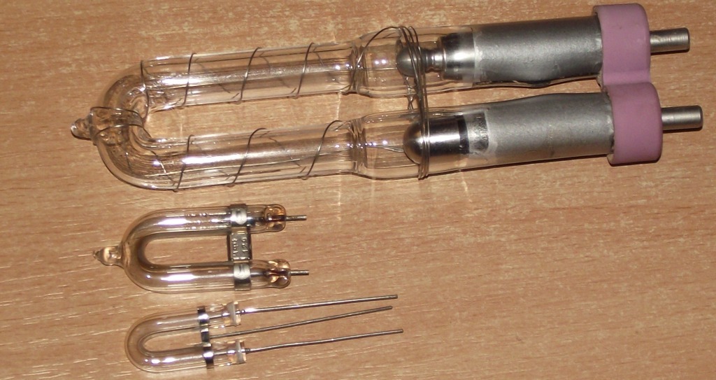

(#) llax válasza Szpisti hozzászólására (») Márc 29, 2013 / 1
Az IFK-120-hoz képest pici (mellé téve "elvész mellette" ), de még annál is sokfelé 60-80Ws-ot javasolnak maximumként, 120Ws-ot még próbaképp sem...
Amúgy nem strobiba kell, ha azt akarnék építeni, ahhoz akad itt 2db. XOP-15 meg egy doboz IFK-2000 . Fényképezéshez kellene, beltérben, árnyékok lágyítására (parányi derítés, mennyezet megvilágításával), max. 10Ws körüli teljesítménnyel (a gép beépített vakuja kb. 6Ws max.). Házilag csak ilyen pici teljesítményekkel tudnám megoldani a gyors ismétlést, azaz a mérő elővillantáshoz és az exponáláshoz azonos fényerővel villanjon.
Fent: IFK-2000, középen: IFK-120, lent: az ismeretlen
Itt látszik igazán, mennyire apró darab. Viszont ez az apró méret nagy előny lenne.

(#) proli007 válasza llax hozzászólására (») Márc 29, 2013 /
Hello! "azaz a mérő elővillantáshoz és az exponáláshoz azonos fényerővel villanjon." Használj hozzá két vakucsövet. Egyik "elővillant" a másik "élesben". Akkor nem kell gyorsan tölteni. üdv!
(#) _vl_ válasza proli007 hozzászólására (») Márc 29, 2013 /
Na jó, de az is szempont, hogy kb. pont ugyanakkorát villanjanak, különben fölösleges az előmérés
(#) proli007 válasza _vl_ hozzászólására (») Márc 29, 2013 /
Félek két cső között nem lesz akkora különbség, főleg derítésnél. Amúgy a "fővakunál", ezt hogy csinálják? Mert az sem villan teljes koxal nem? És ha a derítő meg igen, akkor mi van?
