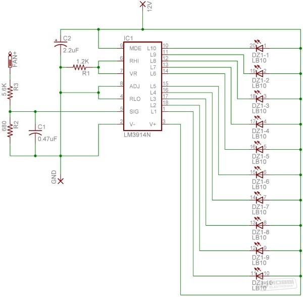

A mellékelt kapcsolási rajzon az IC-t nem lehet kicserélni A277D-re???

(#) Szpisti válasza martin66789 hozzászólására (») Márc 23, 2013 /
Hogyha rákeresel gugliban, és a két ic lábkivezetéseit megvizsgálod, akkor ugyanabban az áramköri panelben nem kompatibilis.
Funkcióját tekintve hasonlók, de ha jól emlékszem az LM3914-en lehet pont/vonal üzemmódot beállítani. Az NDK ic-n nem tudom lehet-e ilyent, meg jóval régebbi tervezésű is.
Pesze ha ilyened van, abból is tudsz építeni, de akkor ahhoz keress kapcsolást.

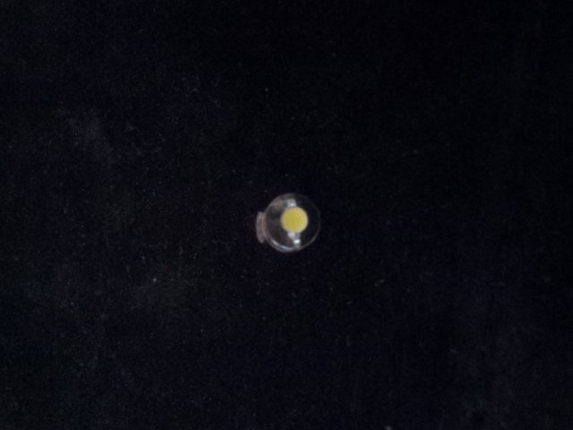

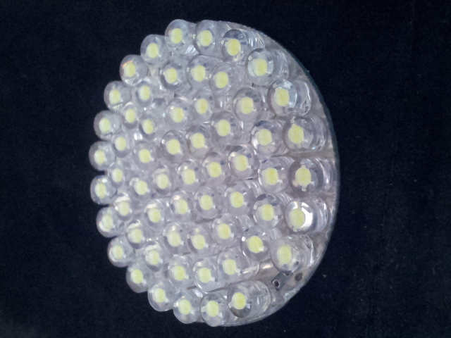

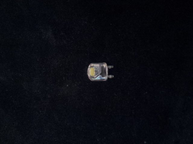

Sziasztok szeretném megtudni hogy ez milyen led és beszerezhető e valahol? Nekem hideg fehér és esetleg kék színben kellene és 5mm-es
(#) Stewe válasza martin66789 hozzászólására (») Márc 24, 2013 /
Az A277D-nek van futópontos üzeme, de az 12-LED-es... ha van a fiókban fel lehet használni,
új építésnél viszont nem javaslom, gyakorlatilag beszerezhetetlen ha másik kellene...
(#) nedudgi válasza Stone C hozzászólására (») Márc 24, 2013 /
Magyar forgalmazóról nem tudok, marad az ebay.

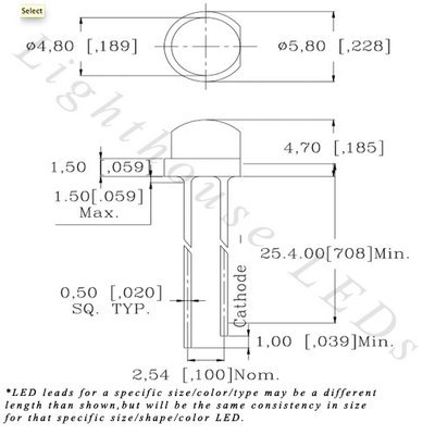

(#) Stone C válasza nedudgi hozzászólására (») Márc 24, 2013 /
Hali mindenki!
nedudgi ötlete és meghatározása alapján találtam ilyen LEDet az ebay-n és ha nem gond szeretnék hozzájárulni az oldal épüléséhez egy táblázattal és egy rajzzal ( netről) remélem a hozzáértőknek majd többet mond majd mint nekem.Természetesen az adatok helyességét NEM garantálom tehát mindenki NÉZZEN UTÁNA mert én csak amatőr vagyok ebben a dologban. ennek ellenére köszönöm a segítséget , és remélem én is tudtam segíteni valakinek ebben a témában
Annyival kiegészíteném, hogy UV lED is létezik ilyen kivitelben.
