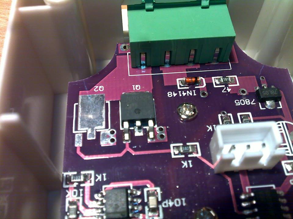

Egy kis segítségre lenne szükségem egy alkatrész típusának beazonosításában. Alkatrész felirat: 7QTQ3CH 713154
Csak következtetések, mert a számok alapján ismeretlen:
kettő darab van lenyomtatva, ami arra utal, hogy nagyobb kimeneti terhelésnél duplázzák. Az 1-es lábak simán összekötve és 1k-val vezérelve: csakis FET-ről lehet szó, úgy tűnik open-drain kimenet. Mivel a panelen 5V-os táp IC lakik és az 1k egy IC-re megy, "logikai" FET-ről van szó, ami már +5V-ra nyitásba megy. A kapcsolni kívánt terhelés feszültsége alapján - fentiek figyelembevételével - sok ismert típussal kiváltható...
99%, hogy az egy P MOSFET, azon keresztül tudja kapcsolni a terhelést (ha kapcsolóüzemben menne, ott lenne mellette a kondi meg a tekercs is, és nem 1k-n keresztül lenne meghajtva) a vezérlő. Az adatainak (minimum egy Rdson kéne) ismerete nélkül értelmesen szerintem nem helyettesíthető.
Mondjuk ha ki lenne szedve a dobozából, és olyan irányból fotózva, hogy a felirat is látszódjék, akkor talán a gyártót is ki lehetne találni (logóját felismerni), úgy azért egyszerűbb lenne a történet. A hozzászólás módosítva: Szept 9, 2013

Ezt a fényerőszabályzót vettem meg, ezen az áll, ohgy 12-24V / 8A ))) Viszont, amit én szeretnék szabályozni vele, az tényleg felvesz egy 5-6A-ert, ezért lenne jó, valami erősebbre cserélni ![]() Bővebben: Link
Ez a fényképezés jó ötlet volt! Sikerült csinálnom egy nagyon jó képet és ebből kiderült, hogy rosszul olvastam le a feliratot! A tényleges felirat a 70T03GH, és máris van adatlap hozzá. Bár látva, hogy mit tud, ebben a formában sem nagyon tudom elképzelni, hogy ekkora "hűtéssel" 8A-ert elbírna akár 12V-on is.
Adatlap: Bővebben: Link A hozzászólás módosítva: Szept 9, 2013
Hello! Akkor pedig még is csak N csatornás Fet van benne. Ez egy 555-ös oszcillátor, és egy LM358-as komparátorból, meg egy nem látható 10kohm-os potiból áll, ahogy látom. De azért a 9mohm Rdson már nem olyan rossz érték ám. De statikusan fél wattot jelent, plusz a kapcsolási veszteségek. Lehet kispórolták belőle a másik tranyót.. üdv!
Ki kell próbálni egy kisebb (1-2-3A-es) teljesítményű terheléssel, hogy mennyire melegszik. Nem annyira rossz ám egy ilyen DPAK hűtése, főleg, ha sok a rézfólia a panelon mellette.
Potméternek én 1K-ohm-ot mértem a a képen a fehér csatlakozóra van rákötve, ami a ház fedelére van rögzítve. Tetszik ez a megoldás a kínaiaktól, hogy a potméternek csatlakozót raktak, nem spórolták ki belőle.
@ _vl_ : Több, "sorba" kötött ledszalag fényét szeretném majd szabályozni, akkor majd természetesen kipróbálom, hogy egyszerre csak egyet, majd kettőt, stb kötök rá és figyelem mennyire melegszik. Ebben a topicban már off, de megkérdezném, hogy... Szeretném a potméterrel úgy szabályozni, hogy egészen a halványtól a teljes kivezérlésig szabályozni a ledszalagok fényerejét. Ez lehetséges is, bár a nyitópontnál, ahol elkezd világítani, ott pár tized mm tekerés a potméteren drasztikus fényerő növekedést eredményez. Kimértem a potmétert, 1Kohm-os. Próbáltam kicserélni logaritmikusra, illetve nagyobb értékűre, de nem hozott változást. Van valami ötletetek, hogy lehetne finomabban szabályozni a nyitó részt, amikor elkezd világítani?
Azért gondoltam, hogy 10k, mert a csati környékén láttam két 10kohm-ot. Gondoltam az vana poti alatt, és felett. Csak éppen vak vagyok, mert még oda is van írva, hogy 1kohm..
![]() A kitöltést mérd meg. Egy sima műszerrel megmérheted DC állásban, ha feszültséget mérsz vele. Megnézed hogy a poti elfordításával hogy változik a fesz. De a Led-eknél egyébként becsapós. Mert 1..2% kitöltésre is úgy világítanak, mint ha már 10% körül járnál. Aztán meg a vége felé, nem igazán látszik a növekedés. De az 555 fűrészjele is gond lehet, mert nem túl "hegyes a vége, hanem lapos, az egyszerű ellenállásos töltés-kisütés miatt. Így lapos résszel indul a komparátor. A hozzászólás módosítva: Szept 9, 2013
Nekem is van éppen egy 555-s pwm problémám, csak nekem a fokozat felső ága a gond, ott kell nagyon finoman szabályoznom, én kipróbálom a log potit, nálam az ellenálás-poti aránya miatt biztos jó lesz, lehet neked is segítene, nem tudom az a szabályozó hogy van összerakva, van még ott valami pók a fehér csati alatt amit nem látok mi az.
Azért a 8A az húzos ennek a kütyünek szerintem. A hozzászólás módosítva: Szept 10, 2013
A fehér csatlakozó alatt lévő alkatrész felirata:
358 HS1248
Hello! Mit értesz a "nagyon finom" alatt, mondjuk a kitöltésnél %-ban? Egyébként ilyen igény esetén, kicsit "pontosabb" PWM-et kell készíteni. Vagy is célszerű a tényleges kitöltést szabályozással létrehozni. üdv!

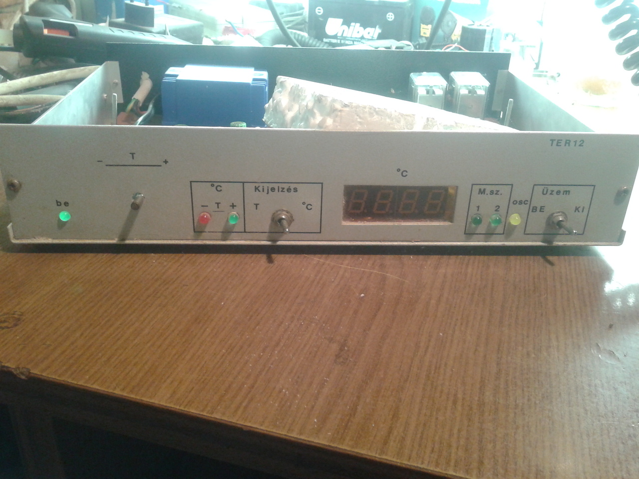

Van egy időt és hőfokot vezérlő készülékem. Nem tudom,hogy mire lehet használni ebben kérnék segítséget,hátha valaki tudja a működési elvét, vagy felismeri a készüléket Mellékelek két képet. A hozzászólás módosítva: Szept 13, 2013
