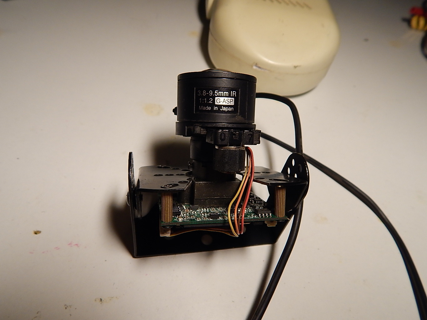

Most találtam egy kamerát, de nem tudom a típusát meg semmit sem róla. Meg szeretném nézni hogy műkszik-e egyáltalán.
A lencséjét szerintem első ránézésre motor hajtja meg ki- be 4 vezetéken lásd a képen. A lencsére csak ennyi van írva: 3.8-9.5mm IR 1:1.2 G-ASP, ja a lencsét még manuálisan is lehet állítani.
A panelon van két csati amire nem tudom hogy mi megy, meg van még egy csati amiről 3 vezeték jön le sárga, fekete és piros.
Ha valaki tud mondani nekem róla tipusszámot vagy csak bekötést is azt nagyon megköszönném.

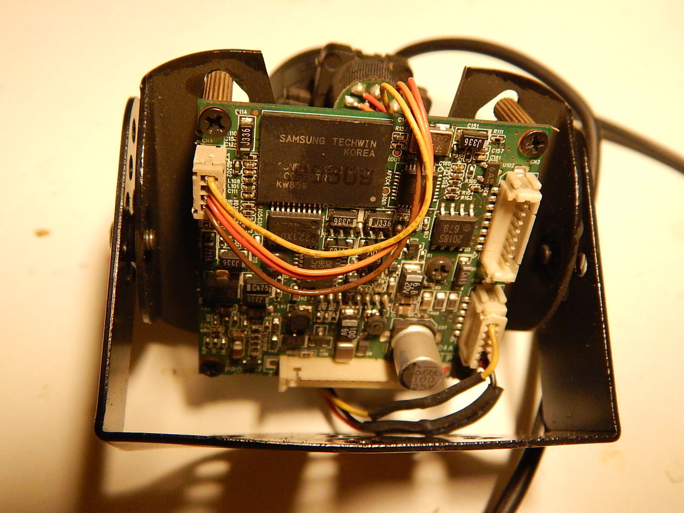

(#) martin66789 hozzászólása Okt 19, 2013 /
Most láttam a nagy mikrochipre az van írva Samsung techwin.
Ez már valami segítség de még mindig nem tudom a tipusát és a bekötését csak 3 vezeték ami lejön róla vezetékkel piros, fekete, sárga. A másik két csatlakozóra nincs kötve semmi vagyis üresen kaptam.
(#) Ricsi89 válasza martin66789 hozzászólására (») Okt 19, 2013 /
Szerintem a sárga a videójel kimenet, piros fekete pedig a tápfeszültség, 3,3V vagy 5V. Érdemes a kisebb feszültséggel kezdeni a próbát, bár valószínű, hogy 5V-os lesz.
(#) mindenes válasza martin66789 hozzászólására (») Okt 19, 2013 /
Sárga = kompozit videójel , piros = táp, fekete, =negatív tápfesz.
(#) martin66789 válasza mindenes hozzászólására (») Okt 19, 2013 /
Ha a video jelet a TV-m video ( DVD) bemenetre kötöm akkor ha jó a kamera lesz kép elméletileg?
Igen elméletileg mennie kell.
(#) martin66789 válasza Ricsi89 hozzászólására (») Okt 19, 2013 /
Akkor próba.
(#) martin66789 válasza martin66789 hozzászólására (») Okt 19, 2013 /
Nem csinál semmit próbáltam 3 V-tal 3,3 V-tal 4,5 V-tal és 5 V-tal, de semmit sem csinál még szagot sem eresztett sehol. Lehet hogy több áram kellene neki ?
Most próbáltam és 9V 1A-rel szép képet ad melegedés nélkül. Köszönöm az eddigi segítséget, mostmár csak a neve érdekelne.

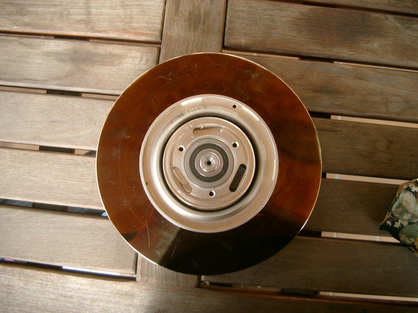

Sikerült szereznem egy igen furcsa alkatrészt, szerintem egy őskori winchester tányérja lehetett. Az egyik oldalán van valami elektromos csatlakozó, ami szerintem egy léptetőmotor vezérlője lehet, ami a közepébe van építve. Az egyik szám ami rajta van az filccel van ráírva (T 31 0660), a másik pedig egy nyomtatott szám 2430 a csapágyon, de szerintem nem csapágyszám.
A kérdés az hogy jól gondolom-e ezeket és és hogy valamit meg lehet-e tudni a motorról, mivel a bekötését meg tudom mérni, de hogy milyen feszültséggel üzemeltessem arra nincs ötletem. Meg az is érdekelne kb. mekkora nyomatékot adhat le.
Köszi előre is.
Csaba
(#) bbarna válasza macsaba hozzászólására (») Okt 20, 2013 /
Jól sejted, ez egy 5,xx"-os vinyó motorja az adattároló lemezekkel.12 V a motor vezérlése.A többi kérdésedre sajnos résszemről passz!
(#) interferi válasza macsaba hozzászólására (») Okt 21, 2013 /
Ebben egy brushless motor fele van benne (a tekercselés (3 fázisú) és hozzá a három hall szenzor)
Ahhoz, hogy működjön kell hozzá egy vezérlő elektronika is (az eredeti paneljén is elég nehéz lehet azonosítani melyek a részei).

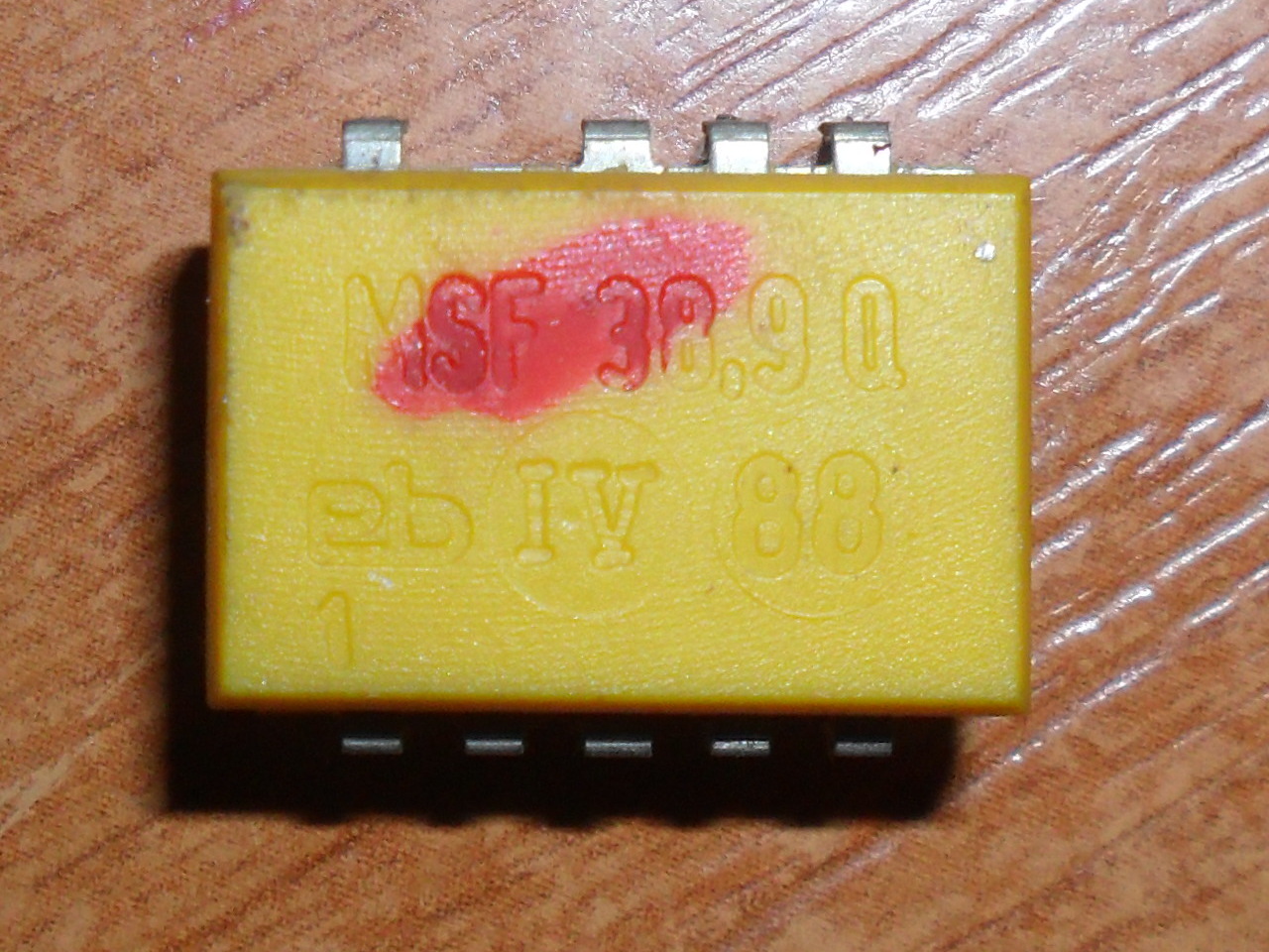

TV-kbol es monitorbol bontottam egy par alkatreszt.
A 3-ason kivol meg valamelyiket fel tudom hasznalni valamire? Vagy azt se nagyon? Az 1-es kis sarga 9 labu alkatreszt kulon lefenykepeztem, hogy latszodjon rendesen a rajta levo felirat.
Melyiket erdemes megtartani, es melyiket ajandekozhatom el?

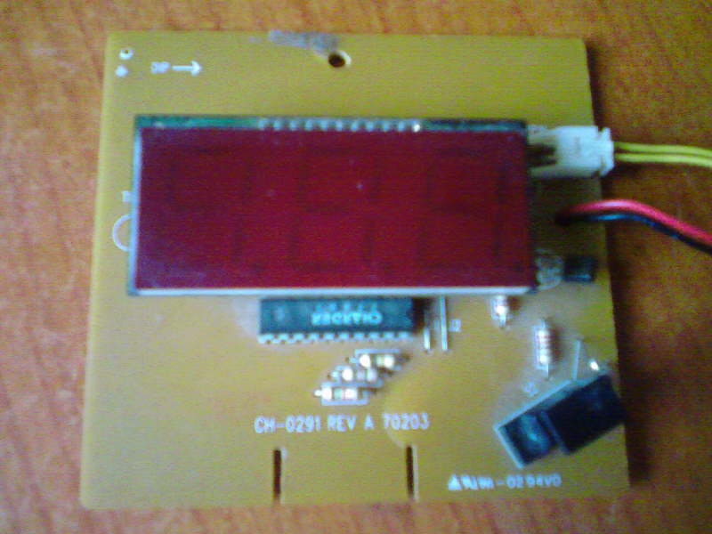

Nemrég került a kezembe egy régi analóg LCD kijelző, kérlek segítsetek a beazonosításában, mert nem tudom, hogy hogyan szereljem be.
Amiket tudok:
A vezérlő chip-re az van ráírva, hogy CHARDER 77407 és magának a chipnek 20 lába van.
Az LCD kijelzőnek 11 lába van.
A panelon még van egyéb írás is:
CH-0291 REV A 70203
Még van rajta egy matrica amin a 7154 szám látható.
A felesleges homályos képeket kivettem.

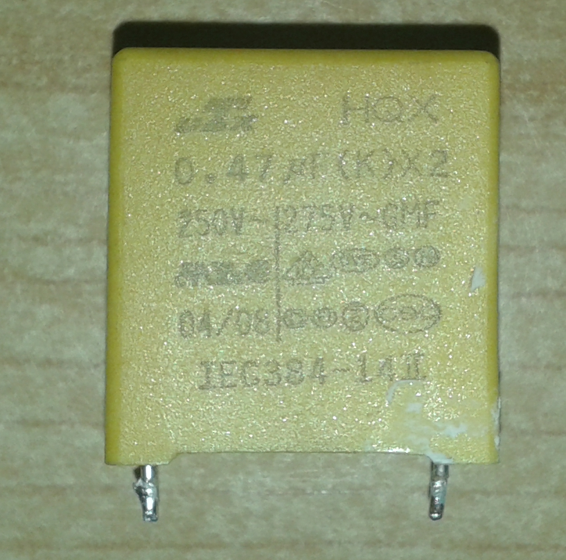

A mellékelt kondikat PC tápegységből bontottam.
Ezek a kondik mekkora kapacitásúak?
Illetve a feszültség amit ráírtak az ebben az esetben AC vagy DC? Mert AC-nál külön fel szokták tüntetni pl: ~250V Itt a feszültségnél MD vagy LD szerepel.
(#) kadarist válasza szili83 hozzászólására (») Okt 23, 2013 /
Az értékek µF-ban értendők és számolj egyenfeszültségű feszültségtűréssel.
(#) szili83 válasza kadarist hozzászólására (») Okt 23, 2013 /
És a K vagy a J adja a µF-ot? Érdekes a jelölés, mivel nem egyértelmű így...
A pont adja. 1.0, 2.2 és így tovább.
De ezt 230V AC-re lehet bátran használni, ugye?
(#) _vl_ válasza szili83 hozzászólására (») Okt 23, 2013 /
A J meg a K a tűrés (így fejből talán 5 meg 10%-ot jelentenek, gugli a barátod). A szám alapból µF-ban értendő.
