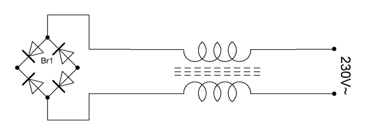

Szeretném kérdezni, hogy ez a trafó lehet egy 230/230 v-os leválasztó trafó?
Egy PC tápban volt. A piros és kék vezeték a hálózati zavarszűrő után volt bekötve, a fehér és fekete pedig a graetz híd váltóáramú kapcsaihoz. A két tekercs ellenállása csak 2-2-ohm. Nem kevés ez egy kicsit a hálózatra kötve?

Ha valóban így volt, akkor csakis zavarszűrő lehet, bár még ilyen kivitelben nem láttam PC-tápban...

Nem valószínű, hogy leválasztó trafó. Én láttam tápokban hasonlót, de az csak zavarszűrő volt.
Valahogy így volt bekötve:
(#) gabilow válasza kirally hozzászólására (») Jún 5, 2014 /
Igen igazad van, de ez úgy volt bekötve, hogy az egyik tekercse a hálózatra másik a diódahídra. Mint egy trafó.
(#) pjg válasza gabilow hozzászólására (») Jún 5, 2014 /
Az kizárt! A 2 Ohm -os tekercs Paksot is leállítaná.

(#) gabilow válasza pjg hozzászólására (») Jún 5, 2014 /
Van rajt egy felirat :HI_POT. Erre keressetek rá...
(#) kirally válasza gabilow hozzászólására (») Jún 5, 2014 /
Nem szoktak használni leválasztó trafót atx tápokban, meg olyan pici kevés is lenne... Nézd csak meg még egyszer, biztos hogy az egy zavarszűrő tekercs lesz.
A hozzászólás módosítva: Jún 5, 2014
(#) Sebi válasza gabilow hozzászólására (») Jún 5, 2014 /
A HI-POT az kb olyan, mint nálunk a MEO (volt)...
(#) kadarist válasza Sebi hozzászólására (») Jún 6, 2014 /
Pontosabban: tesztelve lett primer-szekunder tekercselés közötti átütési szilárdságra (high potential test).

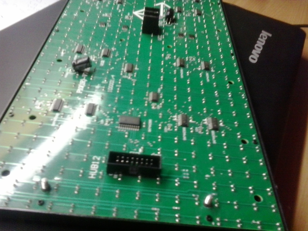

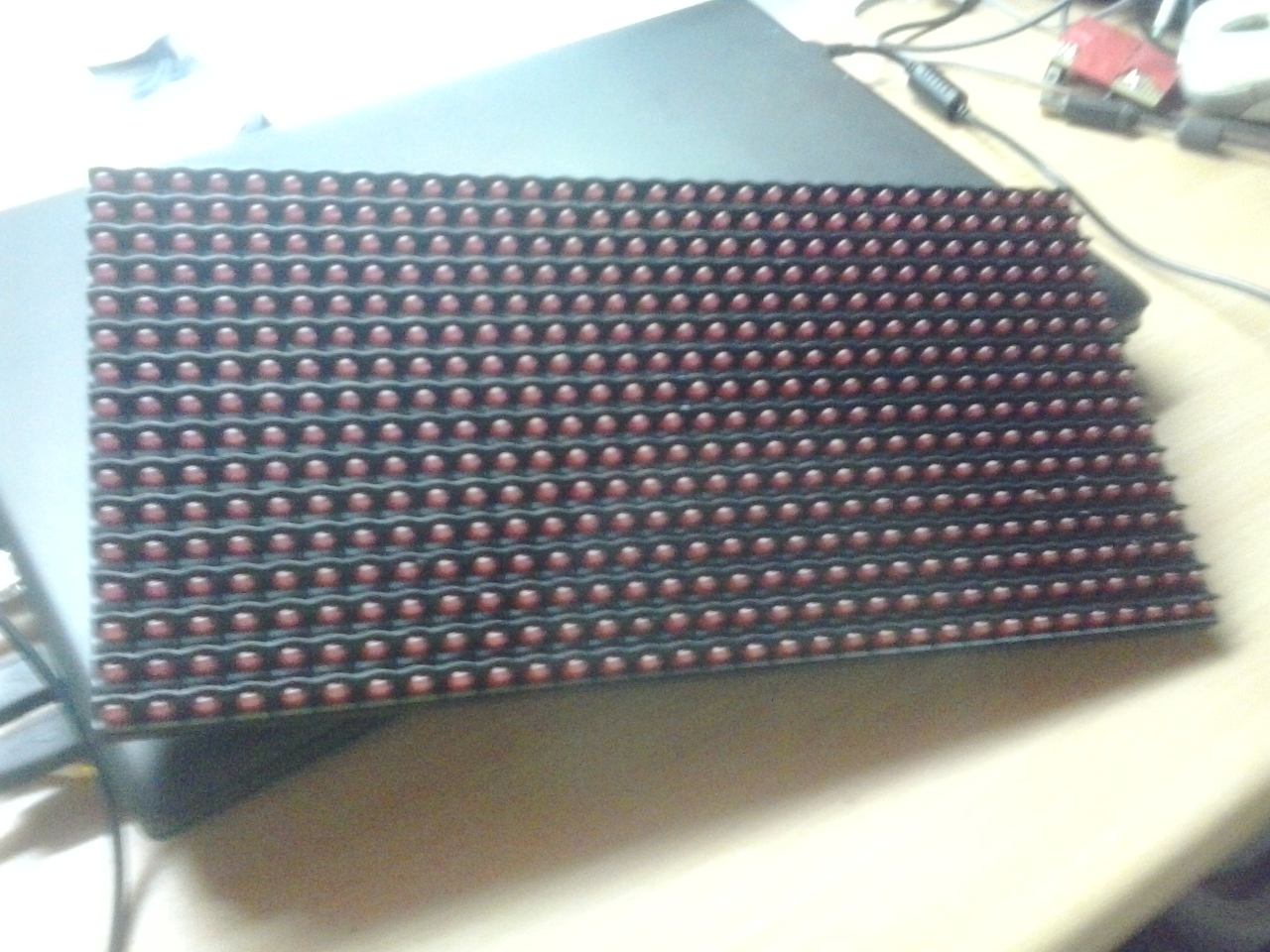

Kb. két hónapja rendeltem Kínából egy LED panelt. Mára meg is érkezett.
Viszont nem küldtek hozzá leírást, és Gugli barátom sem talált semmit.
Szeretnék segítséget kérni tőletek ennek beüzemelésében, és leírás szerzésében.
Mellékletben feltöltöttem két képet a panelről, valamint néhány (olvasható) információ róla:
- Típus (?): P10(1R)-V701C,
- Teli van pakolva 74HC595-ösökkel,
- Valamint található rajta APM4953 (Valószínűleg feszültség szabályzásra )
- Illetve egy 74HC245D (Azt hiszem, hogy valamilyen BUS-szal van kapcsolatban)
- És a legfontosabb, van rajta egy 16 pin-es szalagkábel csatlakozó...
Ebben kérném a segítségeteket...
Üdv.: László
Ui.: Bocsi, ha rossz témát választottam

Találtam hozzá egy sematikus ábrát... De nem igen sikerül kiigazodni rajta...

1. JP1 tűs 16 tűs jel A-> 74HC245 PIN 2 (jel erősítés) -> 74HC245 első 18 láb -> 74HC138 1. kör -> JP2 csap 16 láb
2, JP1 tűs 15 tűs jel B-> 74HC245 csap 3 (jel erősítés) -> 74HC245 első 17 láb -> 74HC138 2. kör -> JP2 csap 15 láb
3. JP1 1. érintkező tűs jel OE-> 74HC245 4 láb (jel erősítés) -> 74HC245 első 16 láb -> 74HC04D 1. kör -> 74HC04D 2 láb
-> ① 74HC138 első 5 láb
  -> ② 74HC04D 3 láb -> 74HC04D 4 láb -> JP2 csap 1 láb
4. JP1 tűs 11 tűs jel R-> 9 tűs 74HC245 (jel erősítés) -> 74HC245 11 láb -> bal felső sarokban 14 láb 74HC595-1 -> 74HC595-1
9 láb -> 74HC595-2 14-tűs -> 74HC595-2-től 9 láb -> ...... -> jobb alsó sarkában a 14 tűs 74HC595-16 -> 74HC595-16-9 láb -> JP2 sor

„De nem igen sikerül kiigazodni rajta...”
Az nagy baj, mert az a kapcsolási rajza. Minden rajta van, amire szükséged lehet.

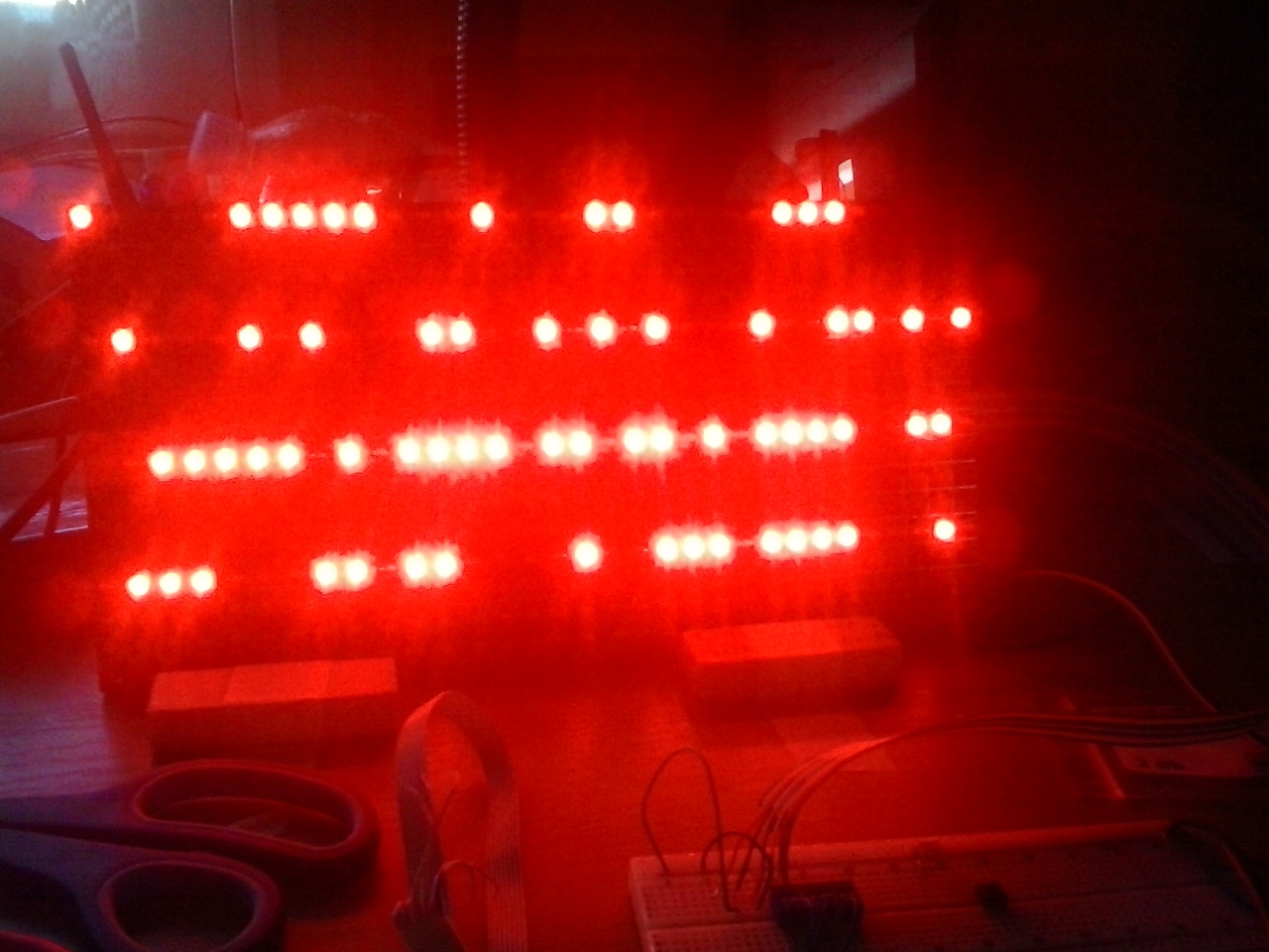

Odáig sikerült eljutnom, hogy valamit látok a kijelzőn... Illetve, hogy hogy tudok másik sorra "írni"... Már csak azt kellene kitalálnom, hogy hogyan kell írni rá...

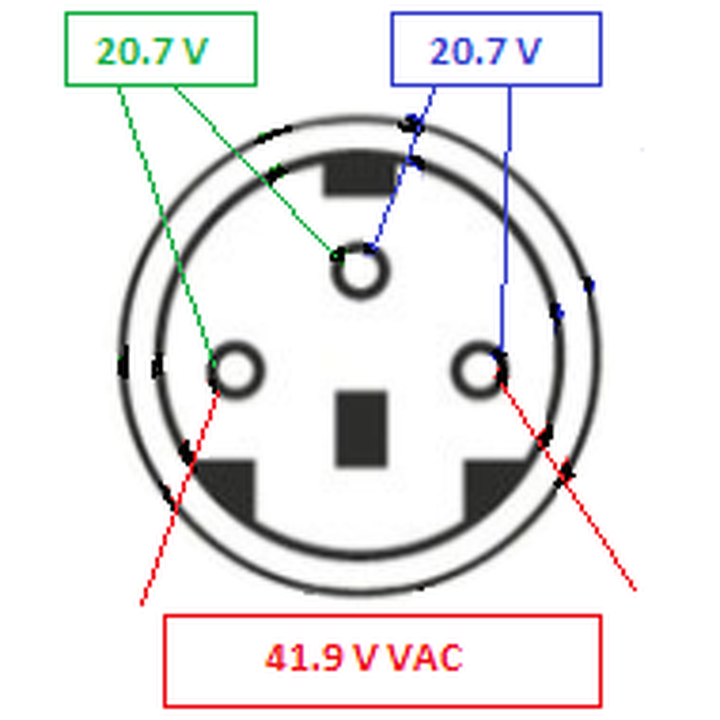

Az alábbi csatlakozóról (papa) valaki tud mondani valamit? Mi a neve, hogyan keressem elektronikai boltban? Köszönöm.
Egyébként egy Behringer Xenyx 502 keverő tápcsatija, csak nincs hozzá táp, és gondoltam elindulok valamilyen irányba adapter keresőbe/átalakítóba.

(#) kadarist válasza zsolike hozzászólására (») Jún 6, 2014 / 1
Mini DIN.

zoszka ... köszi ez meg van, hogy Behringer csatlakozó az adapter részére. De mivel nincs adapterem hozzá, és jelenleg nem is igen kapni sehol külön, ezért gondoltam átszerkesztek egy másik adapter ilyen csatisra. Persze olyat aminek az értékei a gyárihoz közel állnak. Tehát nem azt akarom tudni, hogy mihez való, mert azt tudom hanem, hogy mi a neve De köszi ....
(#) zsolike válasza kadarist hozzászólására (») Jún 6, 2014 /
Úgy gondolom kadarist nyert Köszönöm szépen ....
(#) zsolike válasza (Felhasználó 13571) hozzászólására (») Jún 6, 2014 /
Zoli ... nem hinném, hogy XLR mert azt inkább audio csatinak használják, nem tápokhoz. *

(#) zosza18 válasza zsolike hozzászólására (») Jún 6, 2014 /
Ez egy fantomtáp csatlakozója, Mini XLR típusú!
