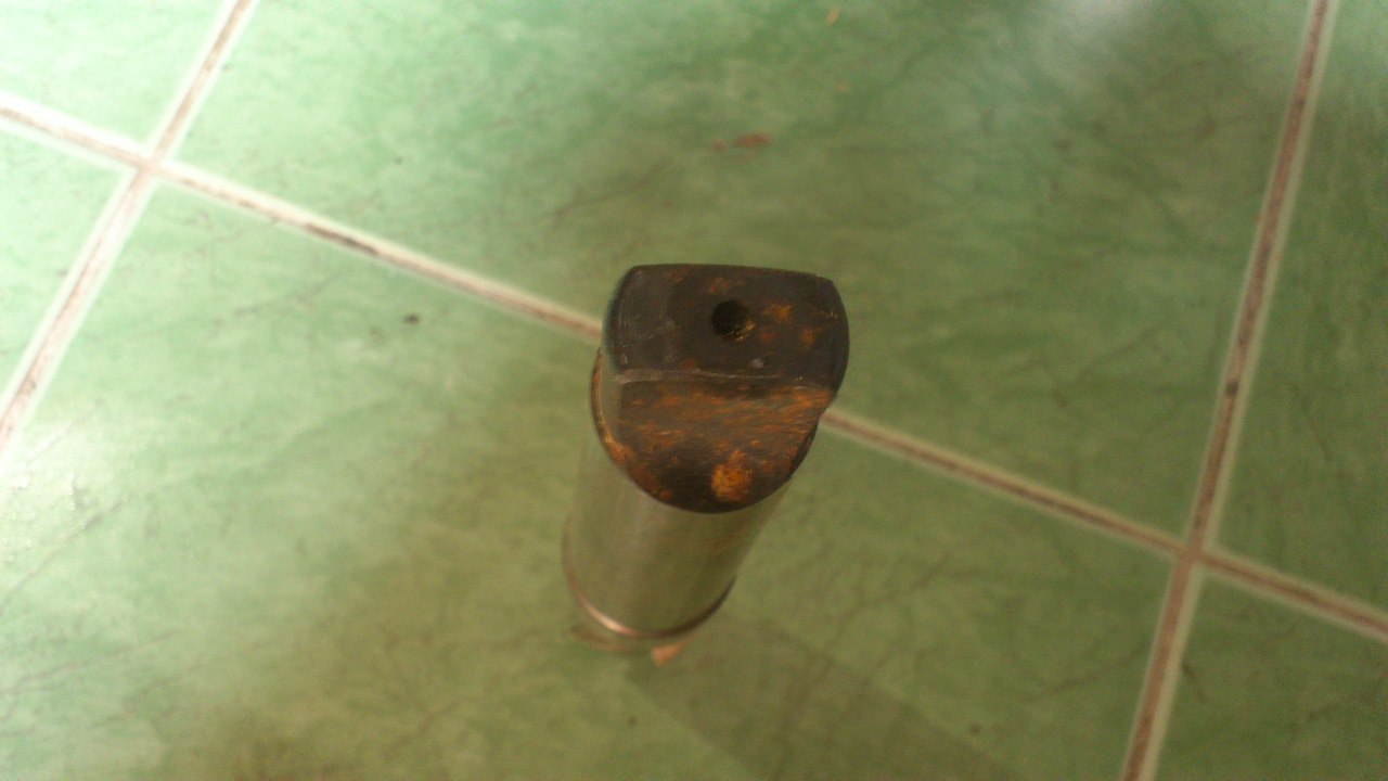

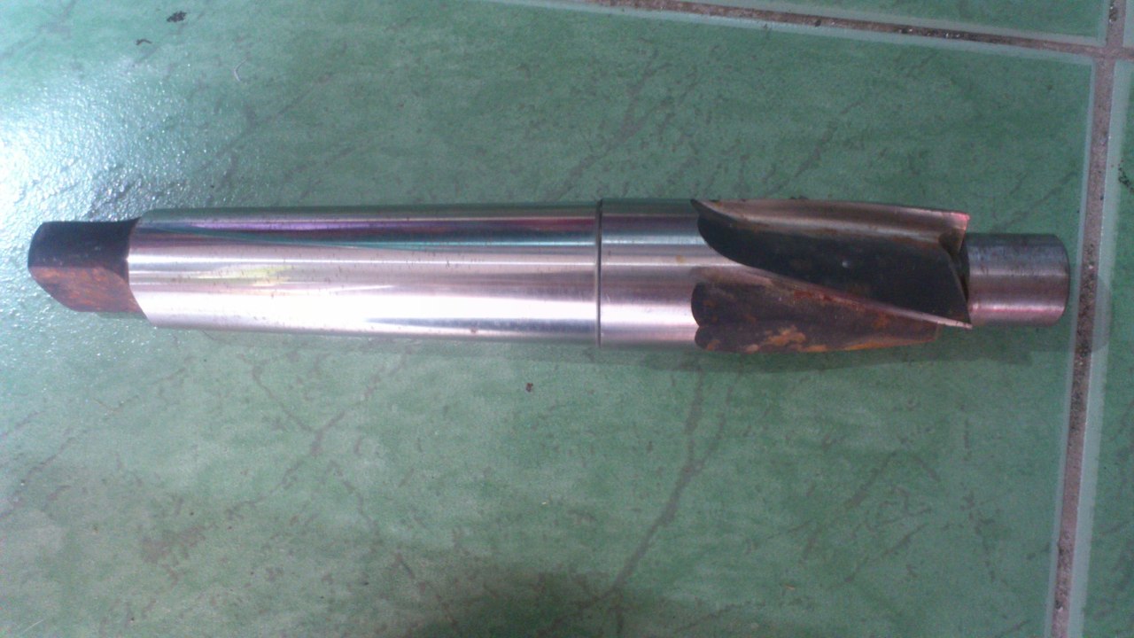

Talan rossz topikba irok, de egy "szerszamrol" nem tudom, hogy mire valo. Sejtesem szerint marogephez valo, de nem vagyok biztos benne. Tovabba, en nincs ahol felhasznaljam, ezert eladnam, es megkerdeznem, hogy mennyit er.

Valóban marófej. Az ára használtan 5-10000 Ft... kb

Ez egy ujjmaró,morse kúpos,és úgy lett megköszörülve,hogy csavarfejet süllyesztettek vele,a kisebbik átmérő a csavarfurat mérete!

(#) Csongi_ válasza yulo5310 hozzászólására (») Aug 9, 2014 /

(#) yulo5310 válasza zoszka hozzászólására (») Aug 9, 2014 /
Nna,azért az sok! Ilyeneket kopott szerszámból szoktunk csinálni,mert arra még jó! Mivel morsés cc 2-2,5 ezer
(#) zoszka válasza yulo5310 hozzászólására (») Aug 9, 2014 /
Nem vitatkozom... Neten néztem az árát, nem vág a szakmámba, de látom neked igen
Attól még igazad lehet hogy új,és valóban,mintha kivehető lenne a közepe! Az ár nagyban függ a mérettől,a befogatás típusától,és nem utolsó sorban a minőségtől! Egy csúcs szerszám már aranyárban van!

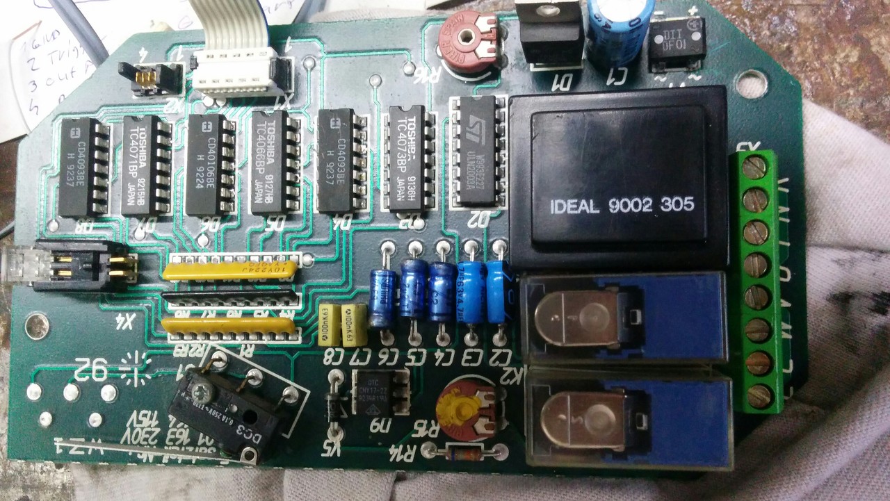

Sziasztok! Ez mit vezérelhet?

Ezt csak az tudhatja, aki kiszerelte abból, amihez készült (vagy látott, javított olyan készüléket).
Ha visszarajzolod, lehet, Te is rájössz, vagy találsz neki feladatot.

Első ránézésre lehetett volna kávéfőző vezérlő, de akkor mit keres rajta stepper-motor vezérlő ic?
A hátulján nincs még valami felirat, típus vagy board azonosító ?

Én nem látok rajta stepper motor vezérlő IC -t, az ULN szerintem csak a két relét hajtja. Ugyan nem látni a másik oldalát.

Igaz nem csak motortekercs meghajtásra használatos az a tok, itt valóban a reléket huzigálhatja.
