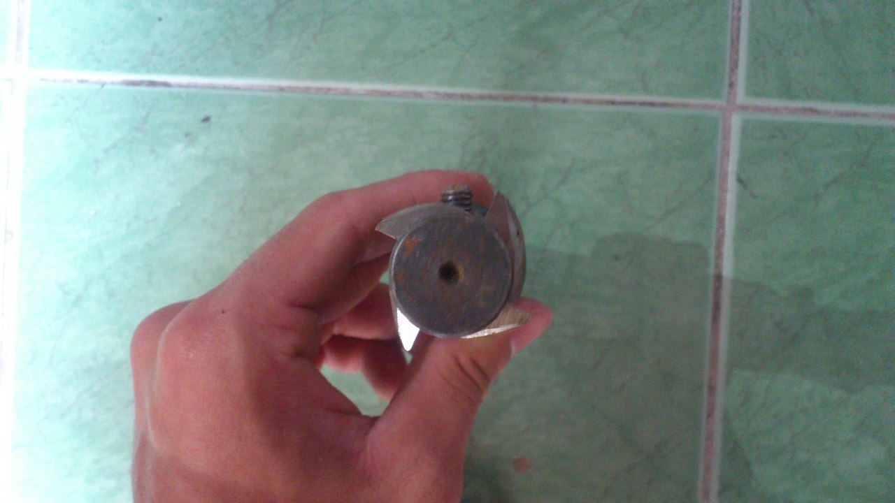

Talan rossz topikba irok, de egy "szerszamrol" nem tudom, hogy mire valo. Sejtesem szerint marogephez valo, de nem vagyok biztos benne. Tovabba, en nincs ahol felhasznaljam, ezert eladnam, es megkerdeznem, hogy mennyit er.
Valóban marófej. Az ára használtan 5-10000 Ft... kb
Ez egy ujjmaró,morse kúpos,és úgy lett megköszörülve,hogy csavarfejet süllyesztettek vele,a kisebbik átmérő a csavarfurat mérete!
A hozzászólás módosítva: Aug 9, 2014
A kozepso kor reszet ki lehet venni. Szerintem uj, nem latszanak hasznalatra utalo nyomok rajta.
Nna,azért az sok! Ilyeneket kopott szerszámból szoktunk csinálni,mert arra még jó! Mivel morsés cc 2-2,5 ezer
Nem vitatkozom...
Neten néztem az árát, nem vág a szakmámba, de látom neked igen
Attól még igazad lehet hogy új,és valóban,mintha kivehető lenne a közepe! Az ár nagyban függ a mérettől,a befogatás típusától,és nem utolsó sorban a minőségtől! Egy csúcs szerszám már aranyárban van!
