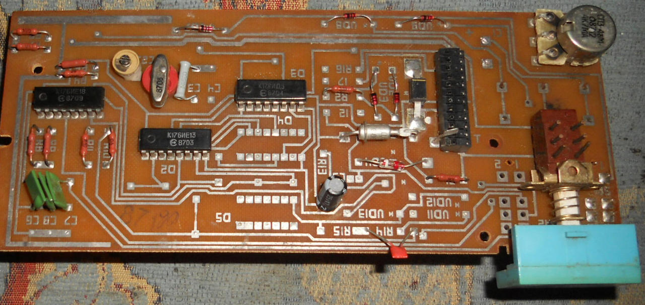

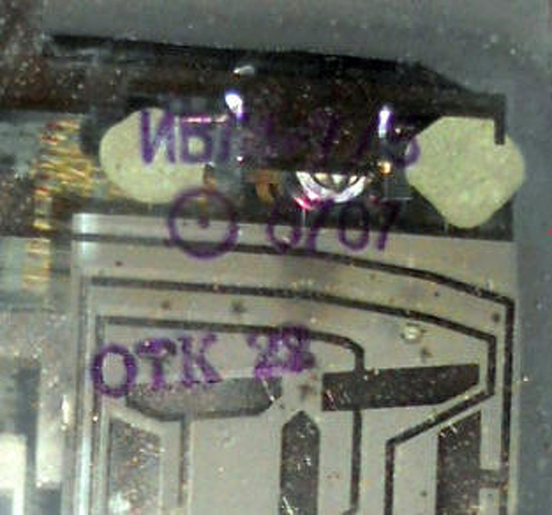

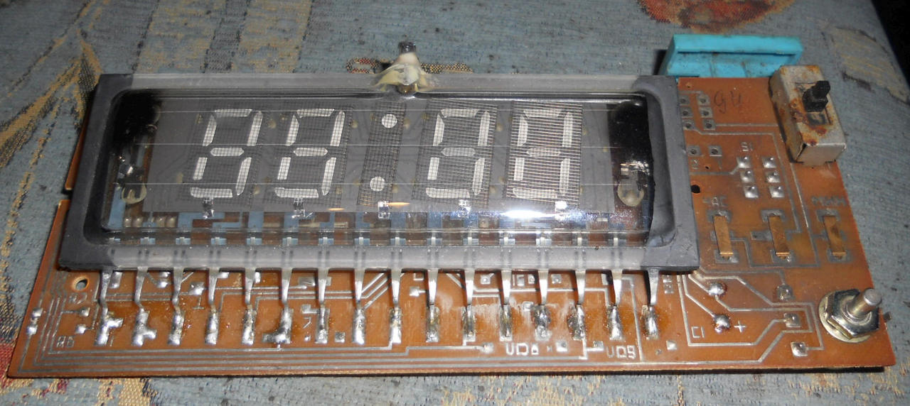

Az alábbi panelt kukáztam kijelzővel nemrég, szeretnék egy új órát csinálni belőle. Ismerős valakinek a kijelző? A lábkiosztás és meghajtás érdekel.

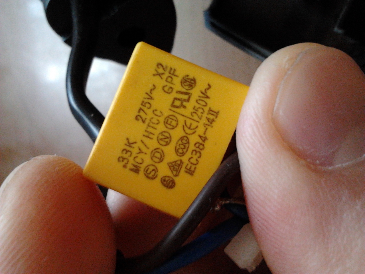

Háztartási gépek bütykölésével foglalkozok hobbiként és azt vettem észre, hogy bizonyos alkatrésztípusok megtalálhatóak több különböző célra használt háztartási gépben is. Nem egyértelmű viszont hogy azoknak mi is a szerepe, mi a célja.
Csatolni szeretnék néhány képet, amiről a tapasztaltabbak talán meg tudják mondani hogy mire valók az alkatrészek, vagy mi is a nevük pontosan.
Az egyiknek a színe jellemzően citromsárga, az aljára ellenállás van erősítve, érthetetlen hogy mi célból.
A másiknak a kinézete hengeres, és jellemzően a kapcsoló két pólusa közé szokták forrasztani.
Bármi ötlet hogy mik ezek, és mire valók?
(#) kadarist válasza fektom hozzászólására (») Aug 25, 2014 / 1
Lehet, hogy te nem érted, de a zavarszűrő kondenzátor kivezetéseire azért van ellenállás kötve, hogy a kondenzátorban tárolt töltés kisüljön és áramtalanított helyzetben ne okozzon áramütést. A teljesítményfelező dióda pedig hajszárítóknál fordul elő.

Az egyik elektrotechnika könyvemből beugrik a kondi kisütési kapcsolási rajza. Akkor ezt oda kötöm. Ha jól emlékszem tekercsekben tárolt energia kimerítésére is van helyes kapcsolás. Majd újra átnézem.
De a leglényegesebb, hogy a sárga a zavarszűrő.
A kapcsolóra forrasztott dolog meg teljesítményfelező.

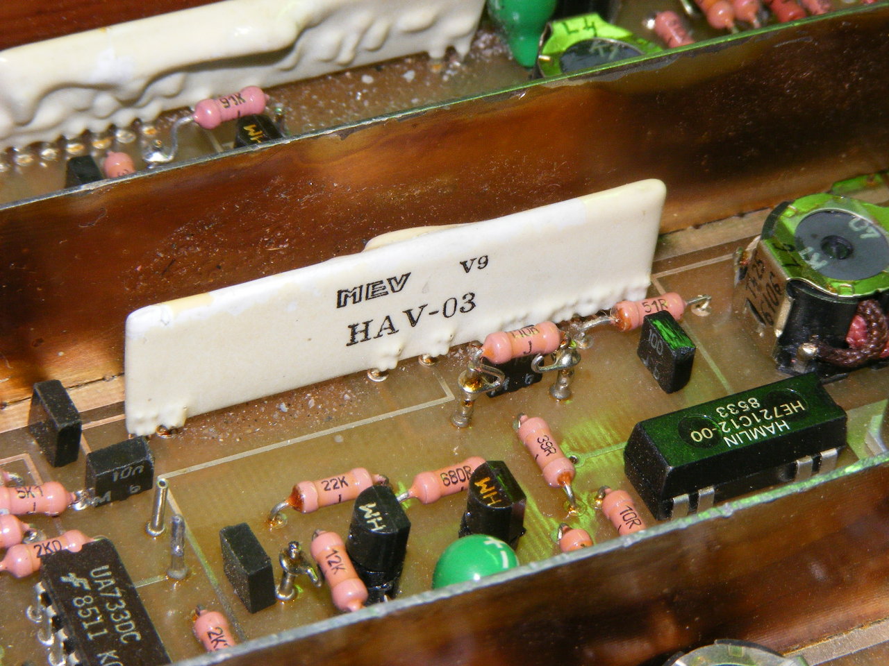

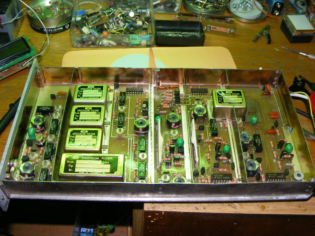

Sziasztok. Kérdeznék egy olyat, hogy valaki ismeri -e olyan hibrid modult amely MEV - gyártású és HAV-03 típusnévre hallgat. Ez egy valamilyen kommunikációs vevőkészülék 10.7MHz KF-moduljában lakozik méghozzá kettő darab. Mivel van olyan lába ami ki van vezetve az egész modul csatlakozójára, ezért jó lenne többet is tudni róla. Az e.tanyán fellelhető MEV-katalógus, az sajnos nem tartalmazza. Fehér színű és egy sorban 11 lába van. De ha van olyan aki felismeri az egész KF-modult, hogy miben lakozhatott, és dokumentációt is linkel hozzá. Annak örökké hálás leszek.
(#) Sebi válasza DecebaL hozzászólására (») Aug 25, 2014 /
Nagyjából igen, ismerős, de ha használtad volna a fórum keresőjét, megtaláltad volna EZT
(#) Sebi válasza dokidoki hozzászólására (») Aug 25, 2014 /
A hibrid modulról nem tudok semmit, de a készülék szerintem vagy EMV, vagy FMV gyártmány és a Honvédség részre készült. (talán ezért nem volt publikus a hibrid)

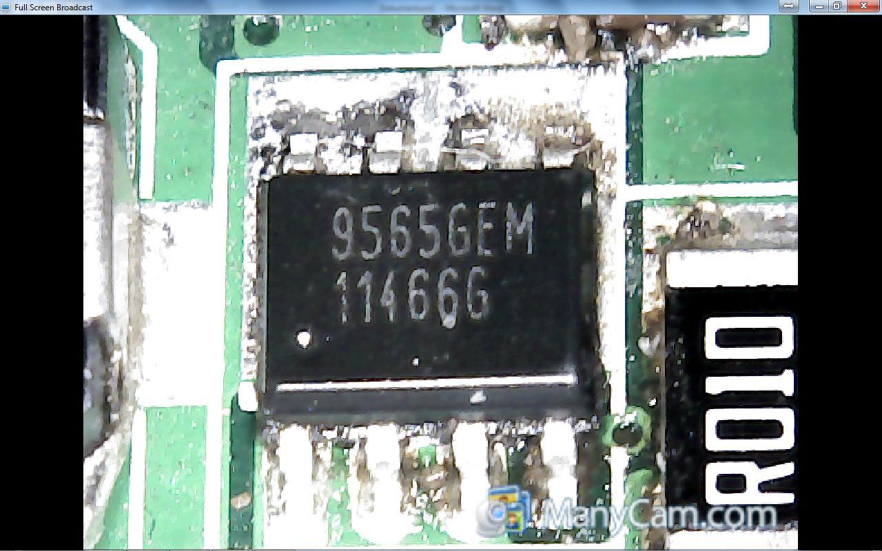

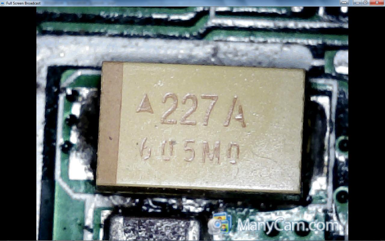

A képen látható két alkatrészről meg tudnátok mondani melyik mi és be lehet-e őket szerezni?
Előre is köszönöm!

Az első egy tantálkondi. 220µF-os. A második képen lévő pedig egy P-csatornás mosfet. Datasheet

A kérdés az lenne hogy a kondi az eléghet, mert van egy hasonló kütyü amiben az a kondi feketére égett. A másik az még kérdéses hogy hibás-e azon nem látni égést, és a képeket egy másik ugyan olyan szabályzóban csináltam. Amúgy ezek egy 6V 3A stabilizátor részei.

Láttam már tantálkondit elégni, vagy túlfesztől, vagy fordított polaritástól. Mosfetekhez nem értek
