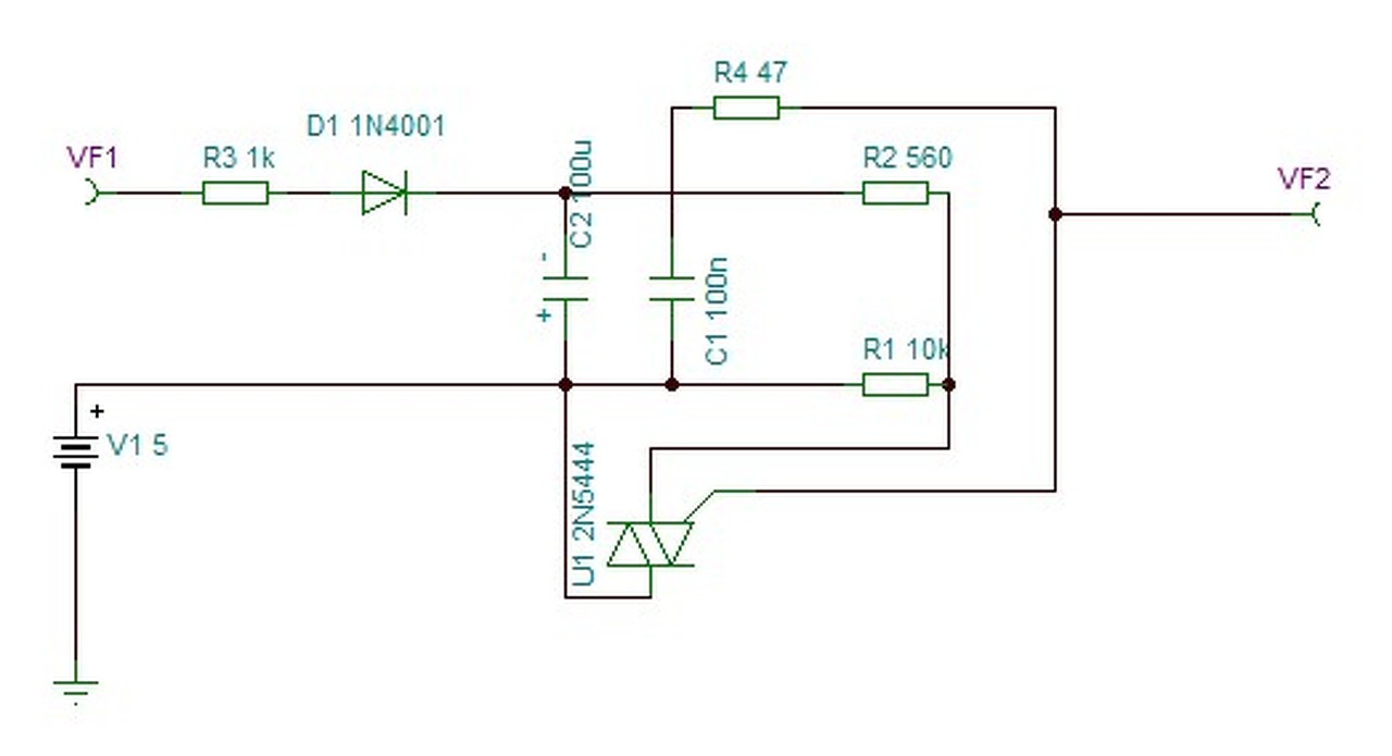

Valamiféle kapcsoló lehetett mozgórész nélkül. Vezérlőjel hatására kapcsolt. Német szöveget ha lefordítod szerintem rájössz.
Rajzold vissza, nem bonyolult áramkör. Ha megvan a kapcsolási rajz, akkor megérted a működését és abból már megvan mire használható.
Visszarajzoltam ez van nyákon

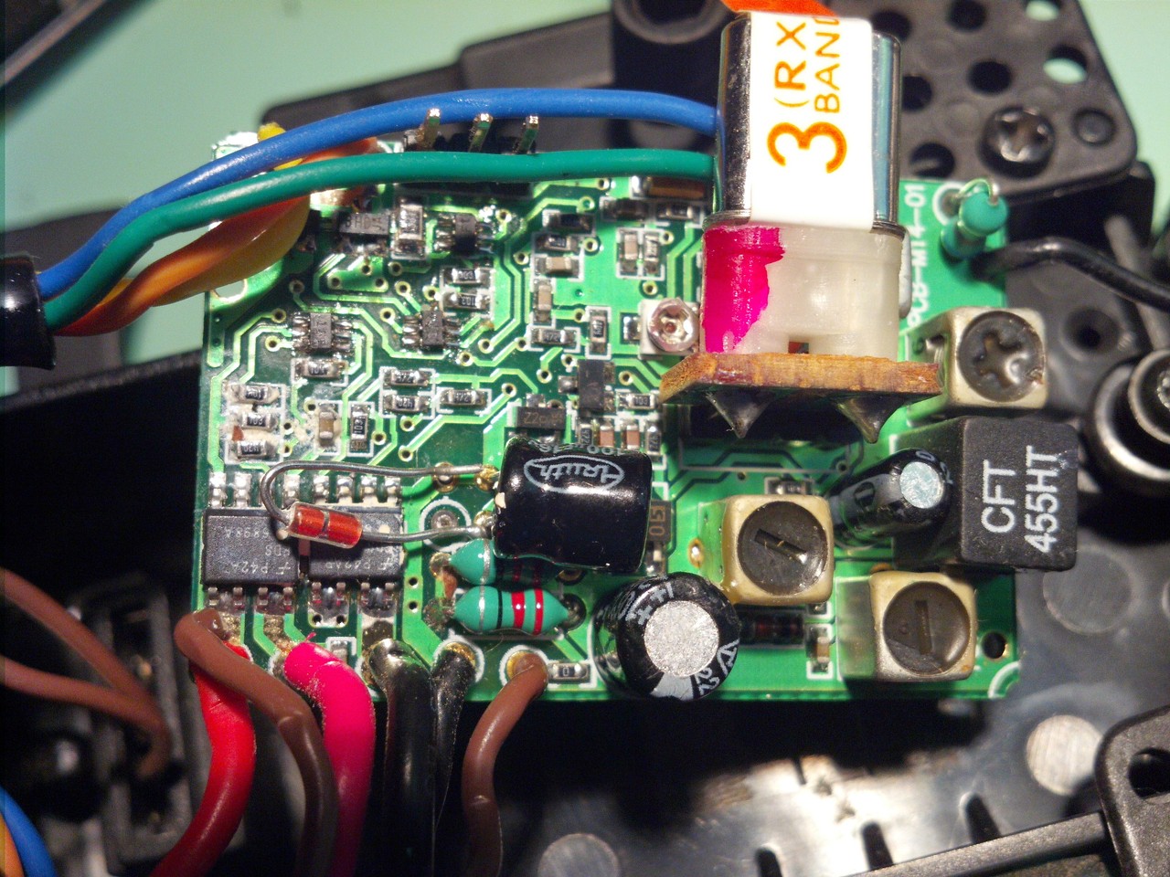

Az első képen látható alkatrészről szeretném tudni, micsoda. Az alkatrész teszter kondenzátornak azonosítja (77,46uF) de szerintem inkább valamilyen diódának kellene lennie. Sajnos semmit sem láttam a felületén, ami árulkodhatna még egész nagy nagyítás esetén se. A második képen látható "Carisma RES-50268 Mini Receiver FET ESC Servo Controller"-ben található egyébként, ami kapott egy pár másodpercig 30V tápot a normál 7,2V helyett.
Simán lehet kondenzátor. Nekem is van két maréknyi ilyesmi üvegcsöves kondim.
Mivel egy elkóval volt párhuzamosan - és az előzményeket ismerve - én zener vagy hasonló határoló/védő diódára tippelnék.
77µF kapacitás nem létezik ekkora méretben...
Ez egy DIAC (illetve supressor), mérj rajt nyitófeszültséget mindkét irányban; ~1-2mA árammal.

Annyit tudok még róla, hogy ha kimérem a multiméter diódateszter részével, akkor 632-638-at mutat a műszer.
