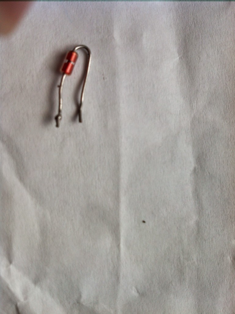

(#) blaci hozzászólása Okt 5, 2014 /
Az első képen látható alkatrészről szeretném tudni, micsoda. Az alkatrész teszter kondenzátornak azonosítja (77,46uF) de szerintem inkább valamilyen diódának kellene lennie. Sajnos semmit sem láttam a felületén, ami árulkodhatna még egész nagy nagyítás esetén se.
A második képen látható "Carisma RES-50268 Mini Receiver FET ESC Servo Controller"-ben található egyébként, ami kapott egy pár másodpercig 30V tápot a normál 7,2V helyett.
(#) morgo válasza blaci hozzászólására (») Okt 5, 2014 /
Simán lehet kondenzátor. Nekem is van két maréknyi ilyesmi üvegcsöves kondim.
(#) Sebi válasza blaci hozzászólására (») Okt 5, 2014 /
Mivel egy elkóval volt párhuzamosan - és az előzményeket ismerve - én zener vagy hasonló határoló/védő diódára tippelnék.
77µF kapacitás nem létezik ekkora méretben...
(#) granpa válasza blaci hozzászólására (») Okt 6, 2014 /
Ez egy DIAC (illetve supressor), mérj rajt nyitófeszültséget mindkét irányban; ~1-2mA árammal.
