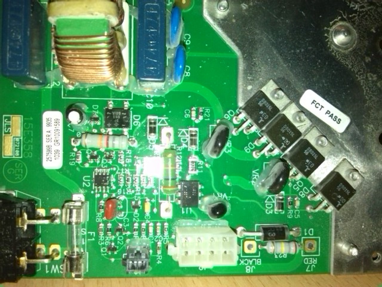

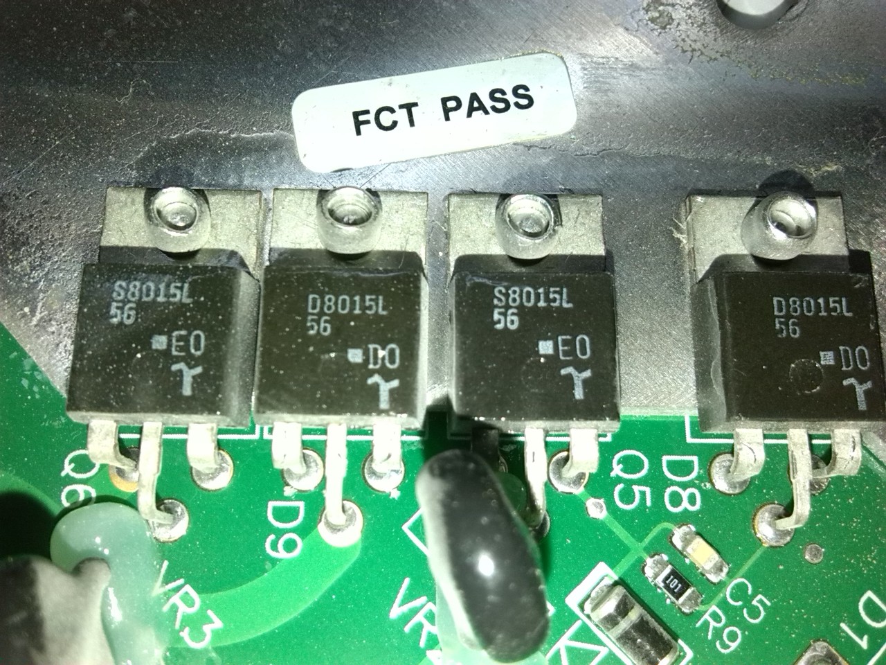

(#) attila1 hozzászólása Dec 8, 2014 /
Sziasztok! Valamivel mindig belefutok a csőbe,mint pl. most is. Hoztak egy festékszóró gépet,a tápegység paneljáról készült képeket mellékeltem.
Egyenáramú kefés motor hajtja a szivattyút,ha működik. Sajna ez nem működik. Motor jó,motor-hővédelem jó. Panelon betáp van,graetz jó,kapcsoló,bizti jó. 2db D8015L jó,nem szakadt,nem rövidzár,egyiknek sincs beforrasztva a Gate. A 2db S8015L is jó szerintem,rövidzár-szakadás nincs,a K-G lábak között 0.38-at mérek egyformán mindkettőn. Q5,Q6,D8,D9 környékén diódák,ellenállások jók,és a biztosíték-graetz felé eső smd R,Q,D-k zömét is mértem,nem találok hibás alkatrészt. És még sem indul el... Ötletetek lenne,hogy merre tovább?
Üdv addig is!!
(#) kadarist válasza attila1 hozzászólására (») Dec 8, 2014 /
Nem a megfelelő topikban vagy.
(#) attila1 válasza kadarist hozzászólására (») Dec 9, 2014 /
Gondoltam,de ezt hova soroljam?
(#) kadarist válasza attila1 hozzászólására (») Dec 9, 2014 /
Van egy pár DC-motoros topik: Bővebben: Link.

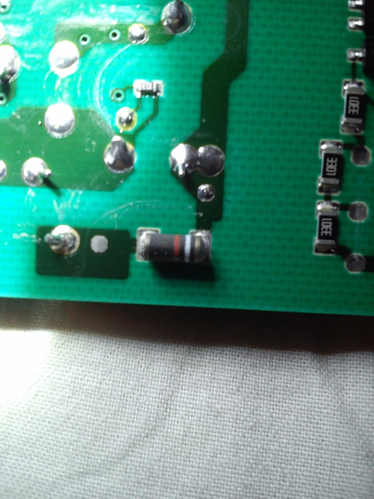

(#) swich hozzászólása Dec 11, 2014 /
Sziasztok, valaki betudná ezt az alkatrészt azonosítani? Fekete smd forrasztott henger fehér barna csíkkal.
