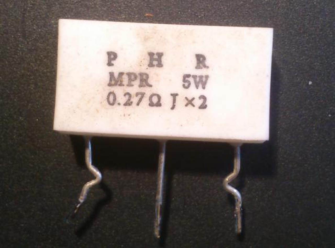

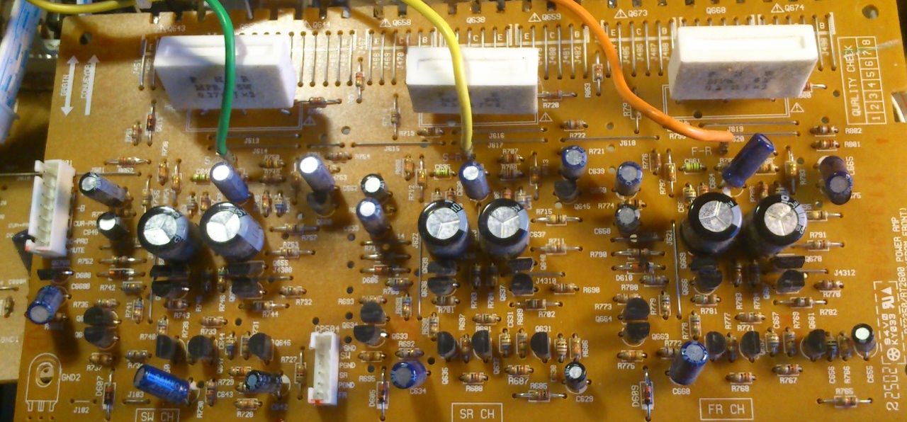

Hol kapok ilyen típusú ellenállást, mi a pontos megnevezése.

Ha nem csal az emlékezetem, akkor "dual resistor" néven keresgélhetsz a világhálón.

(#) kameleon2 válasza geza22 hozzászólására (») Jan 29, 2015 /
Szerintem ez mérőosztó vagy precíziós feszültségosztó néven fut. Conradnál is árultak ilyet LCD-s panelműszerekhez. Simán kiváltható, de nagyon kicsi a tűrése általában. Még nem láttam ilyet tönkremenni. Mihez kellene?
(#) geza22 válasza kameleon2 hozzászólására (») Jan 29, 2015 /
Thomson erősítőbe komplementer pár elfüstölt vitte magával.
Elviszem, magammal az üzletbe lehet, hogy van, nekik csak nem tudok rá keresni.
Üdv: Köszi, Géza
(#) geza22 válasza ticko hozzászólására (») Jan 29, 2015 /
Dual resistor na, igen így már találok most már csak az a kérdés melyik üzletben találom meg itthon.
Üdv: Köszi, Géza
(#) Travolta válasza geza22 hozzászólására (») Jan 29, 2015 /
Simán helyettesítheted két ellenállással.

(#) geza22 válasza Travolta hozzászólására (») Jan 31, 2015 /
Az eddig rendben van, de gondolom ezek tökéletesen egyformák.

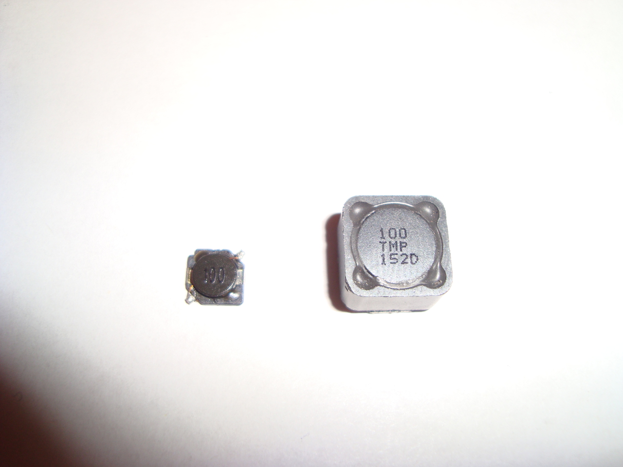

Sziasztok.A kisebbik tekercs helyett a nagyobbikot szeretnem felhasznalni.Lehetseges- e?A kisebbik zarlatos.Koszonom.
(#) Csabesz04 válasza dobanandras hozzászólására (») Jan 31, 2015 /
persze

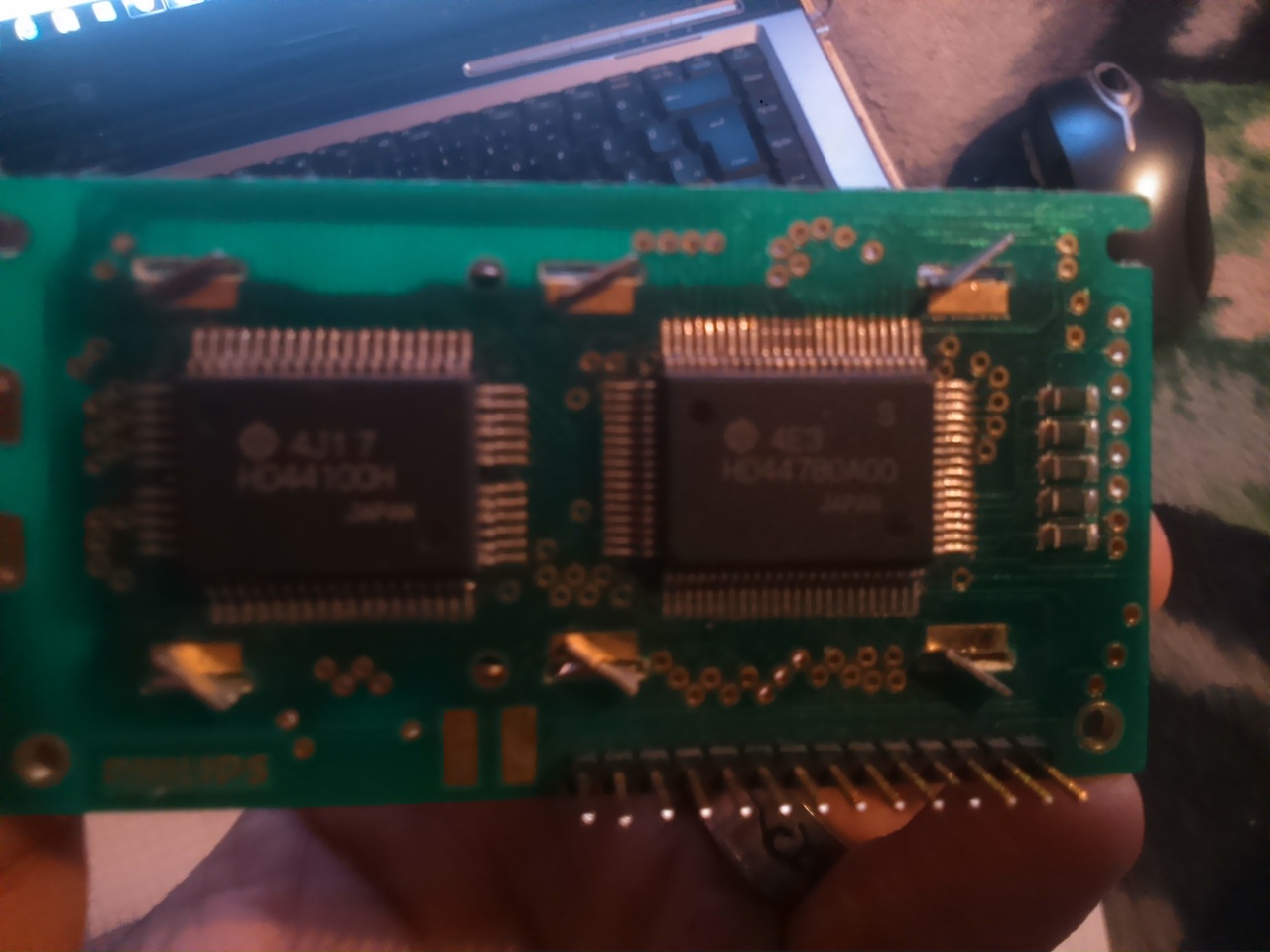

Gondolkodom egy "kijelzős" projekten, de nem tudom beazonosítani a kijelzőt sehogy sem. Segítenétek?
A következő adatok vannak feltüntetve az elején: LBN 211A-30, és a hátulján: 4J17 HD44100H (kissebbik IC) 4E3 HD44780A00 (nagyobbik IC) plusz grátiszként egy Philips felírat.
A beüzemeléshez kellene egy kis help.
