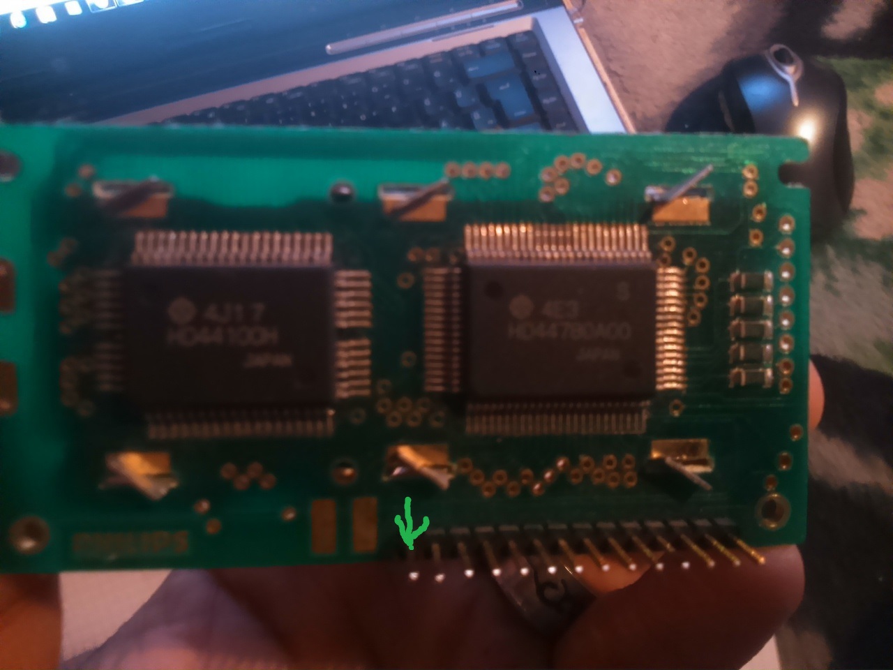

(#) Helios válasza Hp41C hozzászólására (») Feb 1, 2015 /
Egy vagy két soros? Magán a panelen 14 csatlakozó tüske van.
*Azt már kiderítettem hogy két soros. Az IC adatlapja szerint próbáltam kicsipogni a lábakat, de 4-5 egyezik, a többit nem tudom hogy hova meg.

(#) Chipmunk1960 válasza Helios hozzászólására (») Feb 1, 2015 /
Szia, A méretéből ítélve 2 soros, a 4 soroson 3 chip van. Mivel 14 láb van rajta, s nem 16, gondolom nincs back light. Ha szabványos, balról jobbra a tüskesor, /szemben a lcd-t nézve/ Vss, Vdd, / ezt a kettőt mérd ki az IC tápjához, ha a többi nem egyezik, legfeljebb nem lesz kép, de nem megy tönkre! / Vo, /kontraszt/ Rs, Rw, E, Do....D7-ig. 4 bit elég a működéshez, általában D4-D7, lehet a többi ki sincsen vezetve.
(#) Helios válasza Chipmunk1960 hozzászólására (») Feb 1, 2015 /
Egy képet mellékeltem, a jelölés a GND-t szimbolizálja: GND, VCC, V5, RS, R/W, E, DB0-DB7-ig. Sajnos nincs háttérvilágítás.
Ha akarsz kivágsz egy vékony fehér műanyag-lapból egy akkora darabot, mint az LCD, s oldalról megvilágítod egy kívánt színű leddel. Itt megtalálod a bekötést, meg minta példákat.

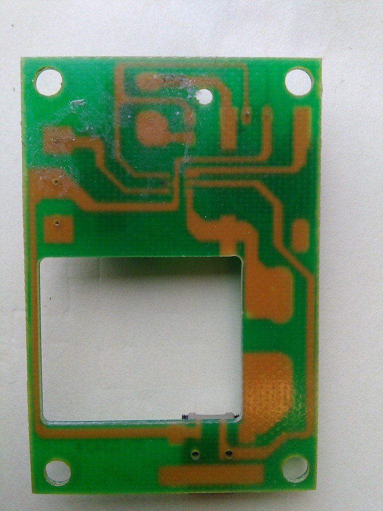

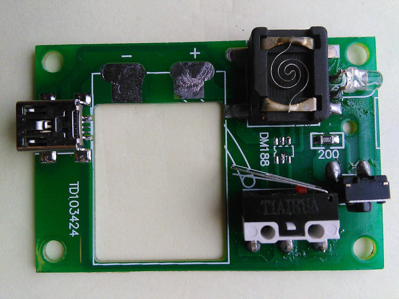

(#) bitorlo hozzászólása Feb 2, 2015 /
Adott egy USB-ről tölthető elektromos cigarettagyújtó "Hong Xuan Playing Cards" fantázianévvel ellátva. Nem is lehet kínaibb..A problémám a következő. A készülék egy ismeretlen alkatrésze SOD 23-6 tokozásban (feltételezésem szerint egy charger IC, bár lehet hogy sokat képzelek, vagy MOSFET). Annyi van felszitázva a nyákra, hogy DM188, de ezen a néven nem találok datasheet-et. Ezt az alkatrészt akarom pótolni, és ebben szeretném szíves segítségeteket kérni!
A layout-ot visszafejtettem, de inkább mellékelnék fotókat, mert az közérthetőbb a rajzomnál.
Előre is köszönöm!
(#) Halász Z. válasza bitorlo hozzászólására (») Feb 2, 2015 /
Az alkatrészen nem volt semmi kivehető felirat? Z.
(#) bitorlo válasza Halász Z. hozzászólására (») Feb 2, 2015 /
Nem sajnos, szétégett teljesen.

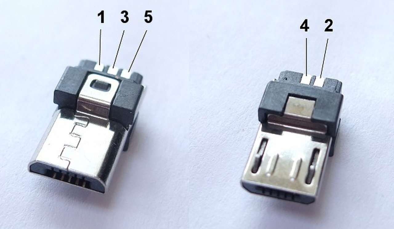

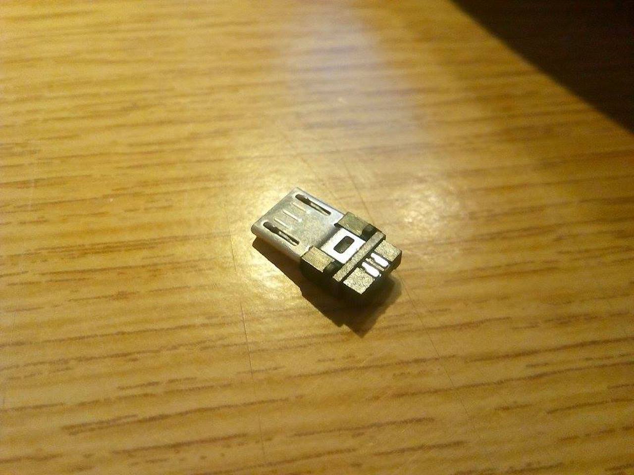

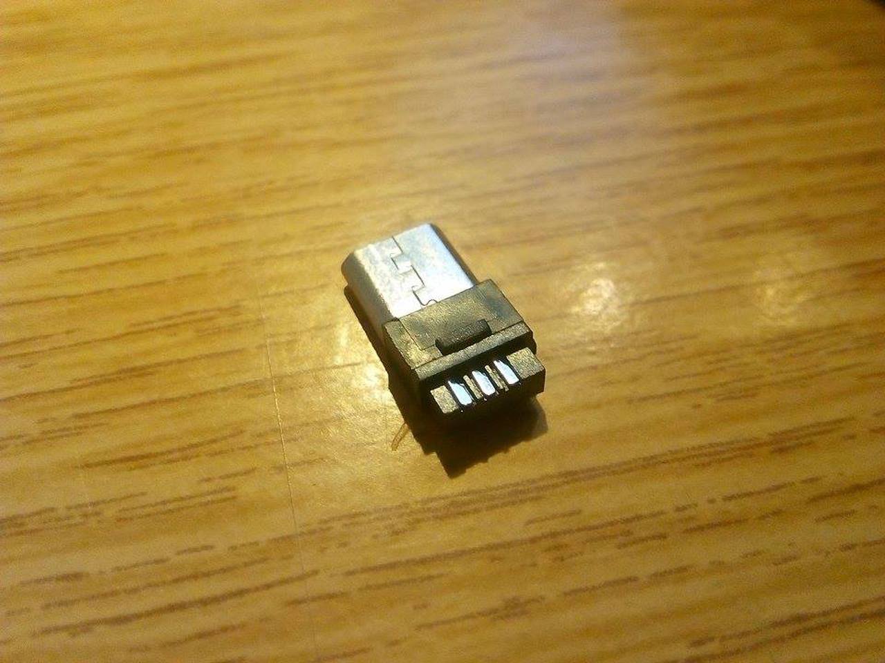

(#) bandisk96 hozzászólása Feb 2, 2015 /
Keresgéltem hosszas idő alatt, de nem találtam hozzá semmi infót!
Valaki tudna segíteni, hogy melyik érintkező micsoda?
Csatolok képet! (Micro USB csatlakozó, adatkábelhez, töltőhöz, egyebek)
Köszönöm szépen előre a segítséget!
András!
(#) mikrokapcsolo válasza bandisk96 hozzászólására (») Feb 2, 2015 /
Helló! Bővebben: Link
(#) lacek29 válasza bandisk96 hozzászólására (») Feb 2, 2015 /
Tessék:
Pin Name Cable color Description
1 VCC Red +5 VDC
2 D- White Data -
3 D+ Green Data +
4 ID n/a USB OTG ID
5 GND Black Ground
(#) bandisk96 válasza lacek29 hozzászólására (») Feb 2, 2015 /
