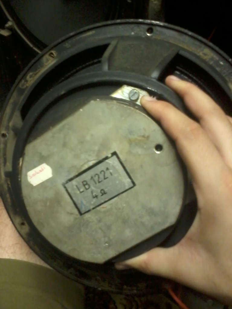

(#) andraschober hozzászólása Jún 15, 2015 /
Erről a hangszóróról mit lehet tudni? A hátuljára az van írva hogy LB-1221, 4 ohm. Valami megbízható, gyári adatokat lehet róla tudni? Mi lehet a pontos típusa, márkája, Orion? Mennyit érhet, ha szép állapotban van?

(#) andraschober válasza andraschober hozzászólására (») Jún 15, 2015 /
Köszi. Idáig én is eljutottam, azt megtaláltam hogy elvileg 150 wattos és Orion típusú, de nem tudom menniyre hiteles az információ, azért kérdeztem rá itt is.

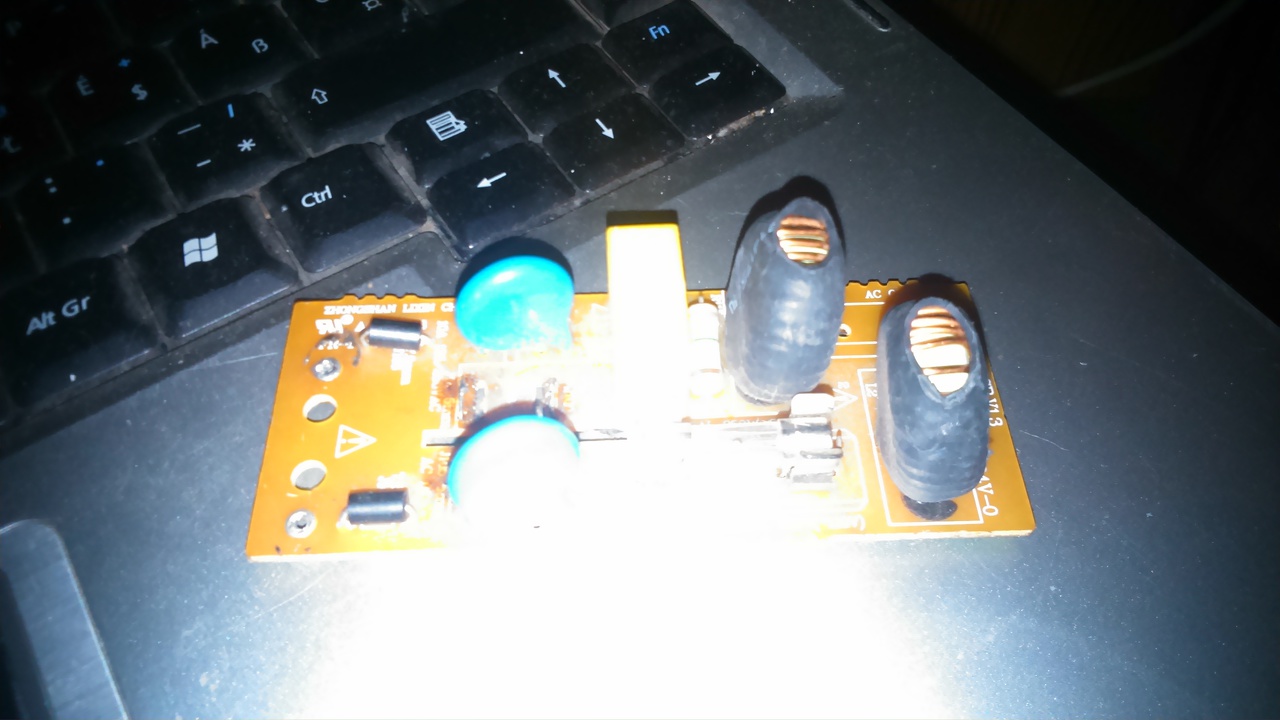

(#) Helios hozzászólása Jún 15, 2015 /
Találtam egy ketyerét amiről fogalmam sincs hogy mi lehet... De még csak azt sem hogy miben volt benne... Elfelejtettem... Ha valaki meg tudná mondani hogy mi ez annak örülnék.
Bocsi a kép minőségéért.
Az alkatrészek a következők balról jobbra:
2db diódának látszó valami - > 2 db 103as, AC400V-os kondi -> 0,22uFK/AC275V x2, MPX-es kondi és ezzel párhuzamosan 2gy kb 2W-os 1,8MOhm-os ellenállás, 2db tekercs és egy biztosíték.
Én valami szűrőnek saccolom, de akkor minek bele biztosíték, és miért kell bele kapcsoló?
A hozzászólás módosítva: Jún 15, 2015
(#) szucsistvan123 válasza Helios hozzászólására (») Jún 15, 2015 / 1
Szerintem valami hálózati zavarszűrő lehet.
PC tápokban láttam hasonlót.
(#) Helios válasza szucsistvan123 hozzászólására (») Jún 15, 2015 /
Valami EMI filter féleség? Édesanyám szerint a házimozi aktív mélynyomójából operáltam ki anno x évvel ezelőtt...
Azt akartam írni, csak nem jutott eszembe!
Csak azt nem értem hogy miért van rajta kapcsolónak hely...
A PC tápokban szoktak ilyeneket csinálni. Most szerintem mindegy, hogy hol szakítja mag az áram útját, a panelon, vagy előtte...
Okés, akkor tesztelem és beépítem az új erölködőbe. Köszönöm szépen!

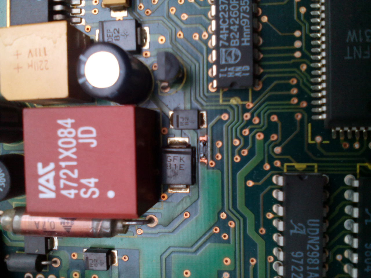

(#) m0tte hozzászólása Jún 17, 2015 /
Sziasztok. Ezeket az alkatrészeket keresem, de még az smd kódok között sem nagyon találom. A gfk-ra hozott egy smcj30ca transient voltage suppressors-t, ami vég szerintem jó is lehet. De az kicsi RJ82?? Tudtok ebben segíteni?

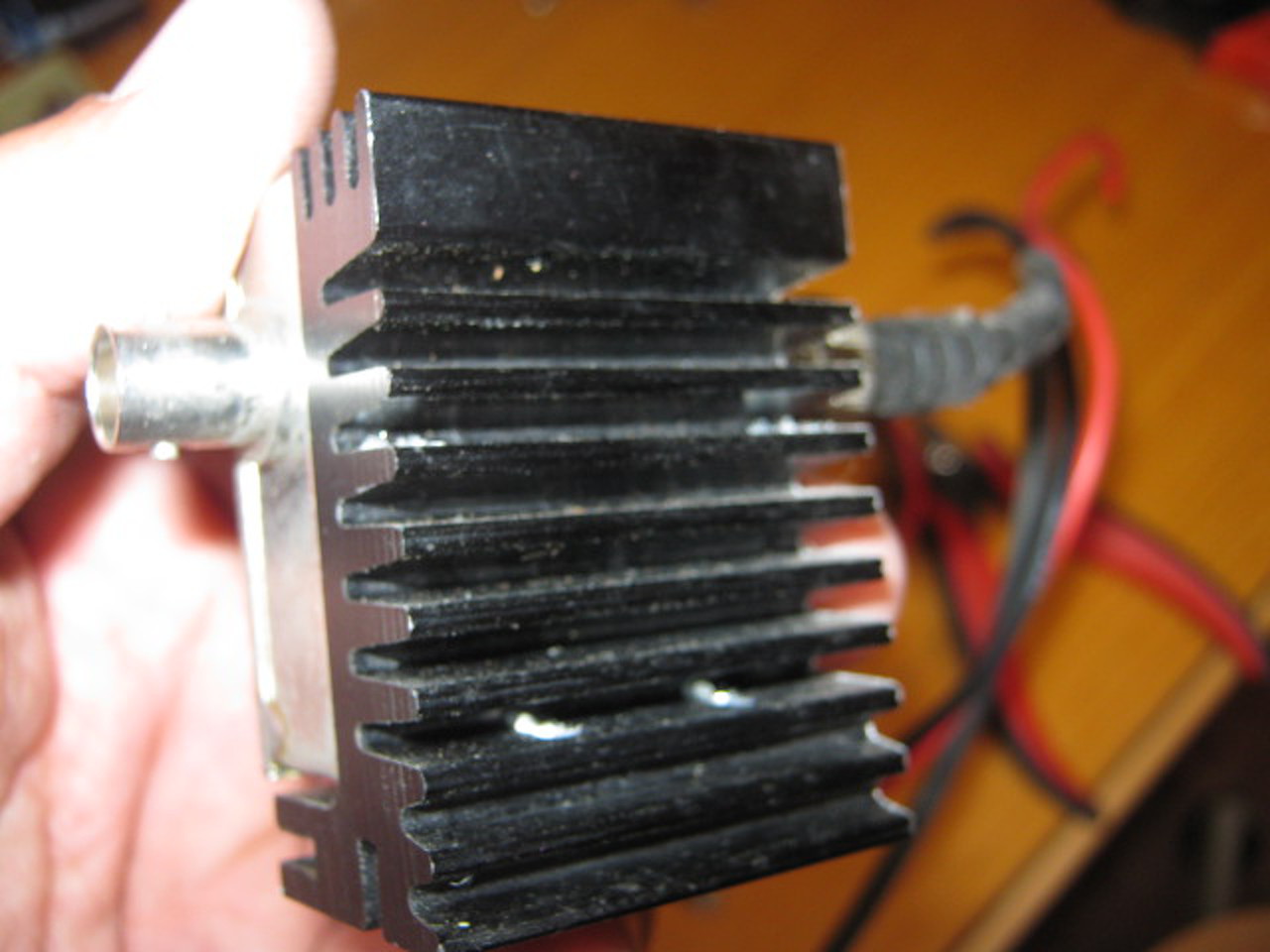

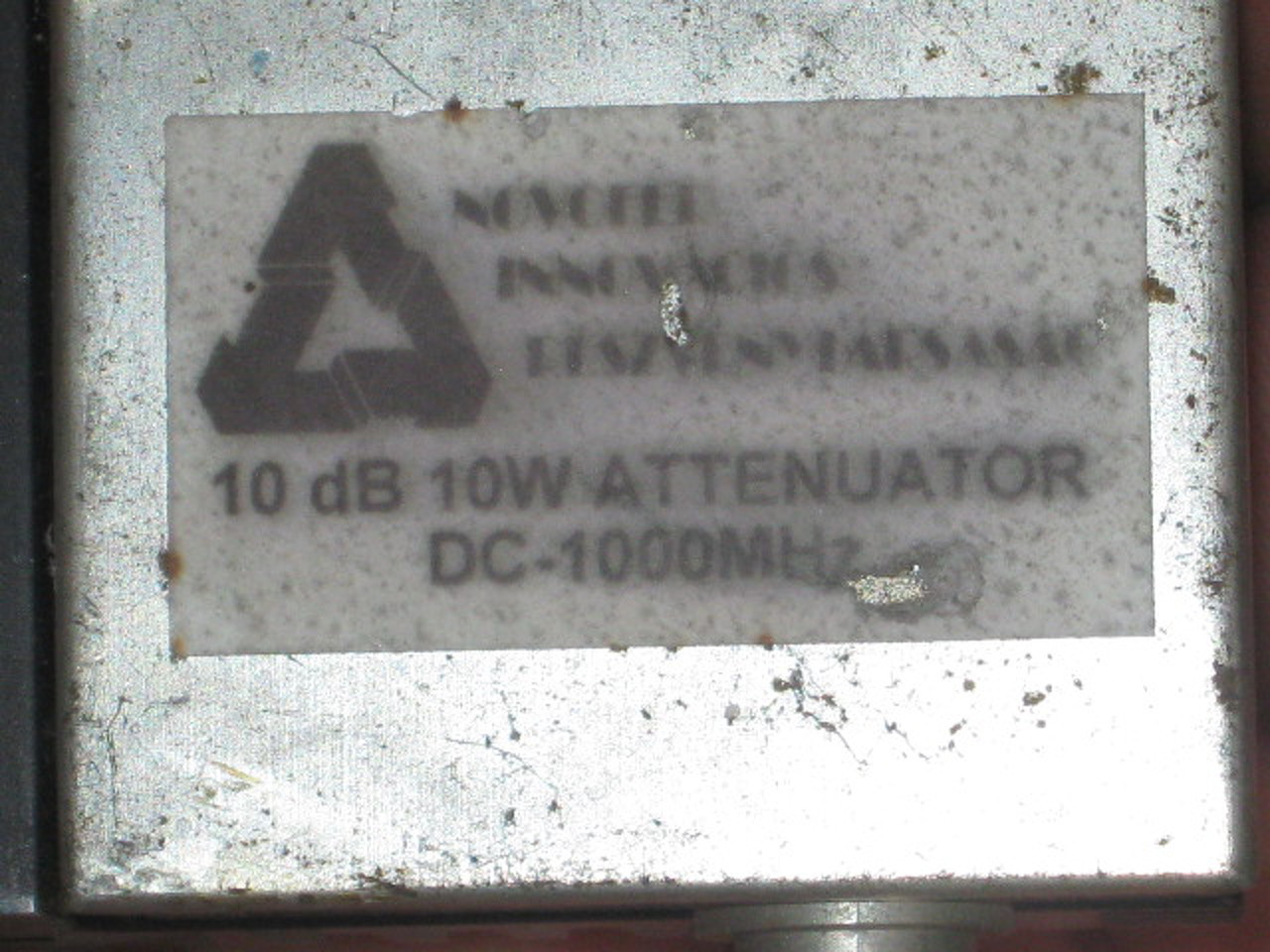

(#) Melphi hozzászólása Jún 17, 2015 /
Szép estét!
Urak van itt valami ketyere, ez egy URH rádió és az antennája közé volt beépítve, de mégis mire jó?
A hozzászólás módosítva: Jún 17, 2015
(#) qvasz2 válasza Melphi hozzászólására (») Jún 17, 2015 /
Ez egy csillapító .
(#) Melphi válasza qvasz2 hozzászólására (») Jún 17, 2015 /
Haha.
Köszi.
