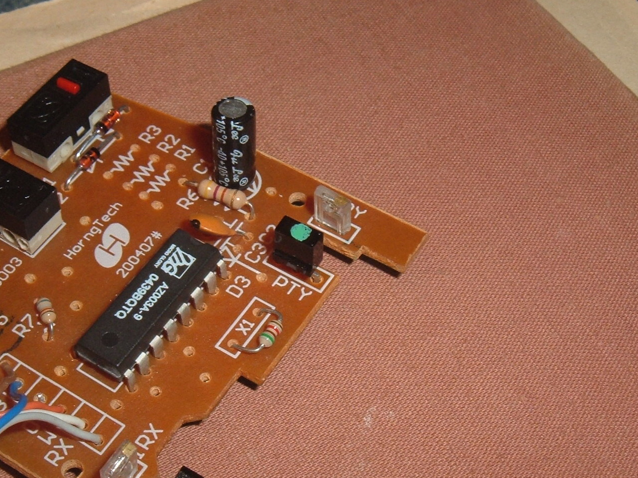

van egy golyós régi egerem mert nem volt szívem kidobni
Milyen alkatrészek azok a képen?A képen az elko alatt vannak :yes: az egyik olyan színű mint az infra ledek,a másik pedig átlátszó.Meg tudja valaki mondani hogy mik ezek,és mire jók?
A másik alkatrész pedig az a fekete nemtudommi a második képen ezt egy rossz DVD lejátszóból szedtem ki.Erről már mutattam képet,de nem kaptam választ,valószínűleg a képek minősége miatt(telefonnal csináltam őket) Vajon mi lehet?
A segítséget mindenkinek előre köszönöm
(#) Vacok válasza szasza10 hozzászólására (») Feb 19, 2008 /
Az egérben lévő alkatrészek, az átlátszó egy infraled, a vele szemben lévő fekete pedig egy infra érzékelő, és mondjuk fel tudod használni egy infrás fénykapuhoz, jelen esetben 2-höz, vagy 3-hoz, attól függ hány pár van az egeredben.
(#) szasza10 válasza Vacok hozzászólására (») Feb 19, 2008 /
Köszönöm!Igazából 2 egerm van, és összesen 4-4 db ilyen.
Az egyik egérben 3 lábú a vevő a másikban pedig már 4.Ezeket hogy kell bekötni?
Az infra érzékelőnek általában 3 lába szokott lenni, ebből kettőre megy a táp, a harmadik pedig a kimenet, a lábkiosztás típusonként vátozó, olyannal még nem találkoztam, aminek 4 lába lenne.

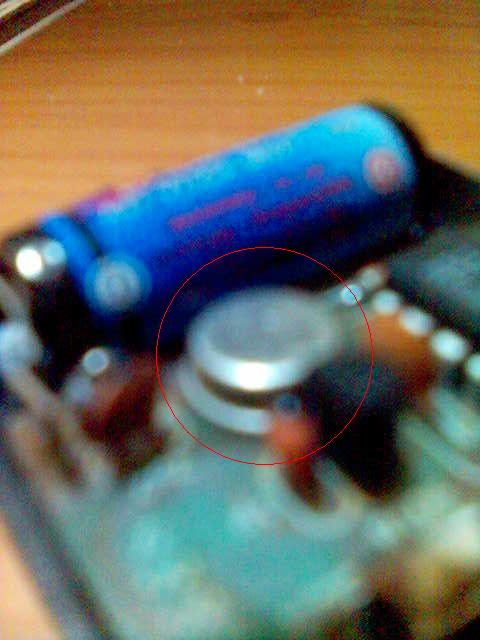

sziasztok!
egy régi 250Mb-os kazettaolvasóból vagy miből kiszedtem ezt a valamit a panelen Q2-nek volt írva lehetséges h ebben sok tranya lapul?
üdv!
(#) Vacok válasza zoly15 hozzászólására (») Feb 21, 2008 /
Az biztos, hogy ebben sok tranya lapul, de nem hiszem, hogy olyan formában, mint ahogy gondolod, mert szerintem ez egy IC, hogy megtudd, hogy mire lehet használni, vagy mi célt szolgált, ahhoz látni kéne az adatlapját.

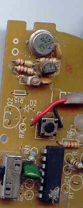

Úgrókódos távadóban van egy alkatrész, amit nem tudtam azonosítani.
Fém ház, 7mm átmérő, 2mm magas, gy néz ki mint egy gomb elem, alul 4 kivezetés, 2-2 összekötve. Az egyik pár kivezetés a GND-re, a másik pár az IC PWM lábára van kötve (gondolom ezzel küldi a jelet).
Képet nem tudtam feltenni.
A következők vannak ráírva:
S+M
R 670
LKO
Azt szeretném tudni, mi a neve, hol lehet beszerezni, milyen értékű?
köszi

(#) Balazs_555 válasza Balazs_555 hozzászólására (») Feb 22, 2008 /
Felraktam egy képet(jobbat most nem tudok), de szerintem látszik rajta.
Alul 4 kivezetés, 2-2 összekötve, 2 kivezetés a PWM-out-ra, 2 a GND-re van kötve.
Ezek vannak ráírva:
S+M
R 670
LKO
köszi

(#) Balazs_555 válasza kocici17 hozzászólására (») Feb 23, 2008 /
Szia,
A képet telefonnal csináltam , azért ilyen, de a lényeg szerintem látható...
Ez egy kp-zár távirányító, alul csak 3 kivezetés van, leforrasztottam, mert alata van a felirat a panelon (433), ebből következően 433MHz-en ad szerintem, csak azt nem tudom milyen néven keressem. A panelon még van 2 gomb, 4 db 1n4148, 3 kondi: 2p2, 1p, 102, 1 tranyó: 9018, 1 led, 3 ellenállás 33k, 2k2 és 220, egy 5v1 zener és az encoder: HCS300.
Az biztos hogy nem infra, hanem rf.
Köszi a választ
