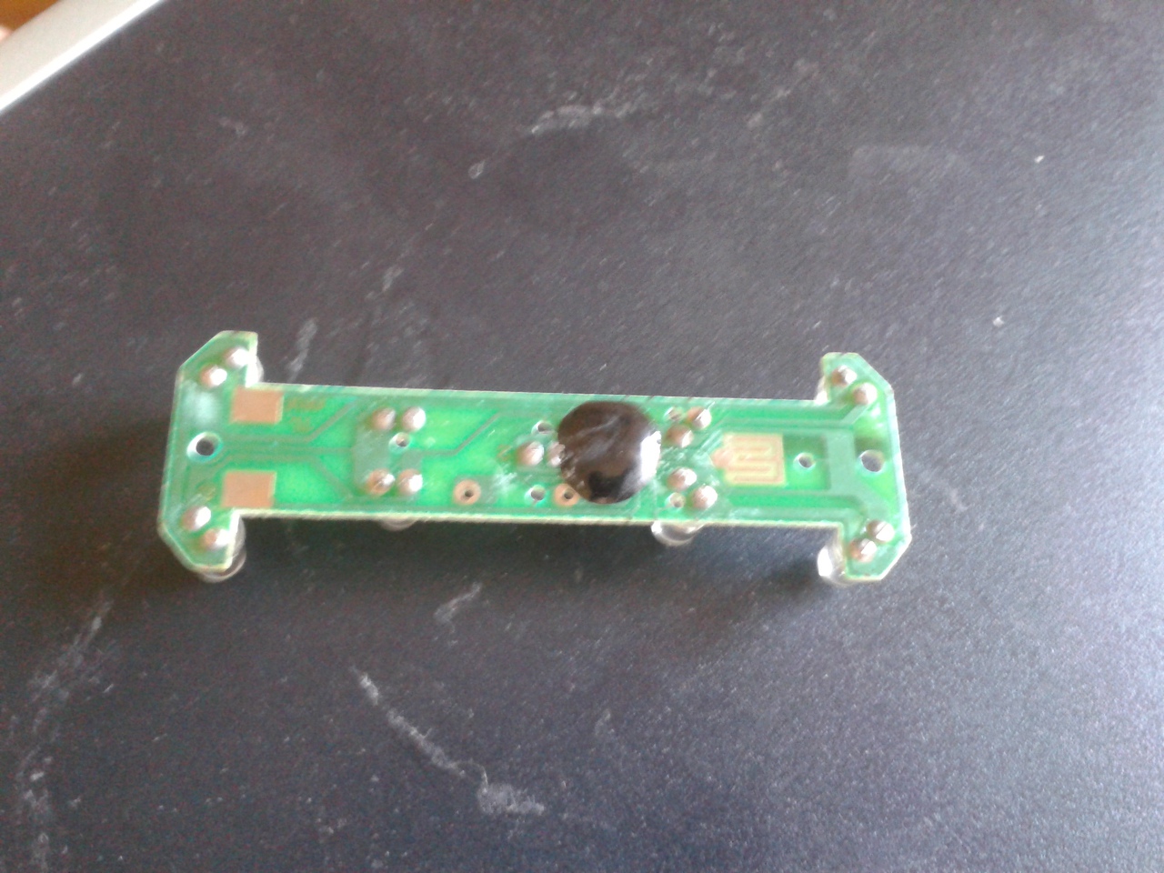

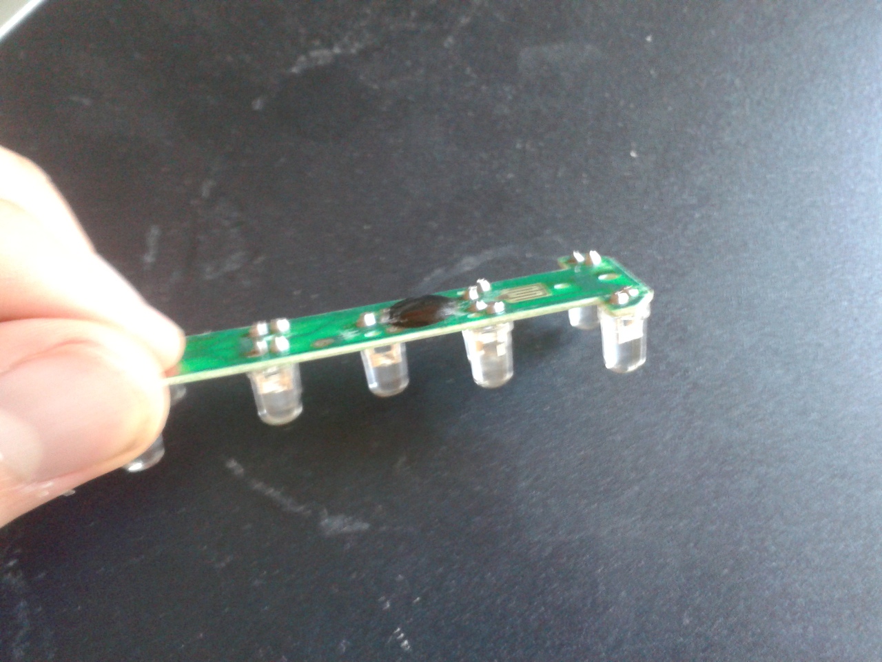

(#) Gas Monkey hozzászólása Ápr 30, 2016 /
Szerbusztok! Az lenne a kérdésem ,hogy a nyáklap alján,mi az a feket folt és mire szolgál?
(#) Bakman válasza Gas Monkey hozzászólására (») Ápr 30, 2016 /
Az egy IC, valószínűleg valamilyen egyszerű mikrokontroller, csak tokozás nélküli (COB, Chip On Board). Az intelligens (gombnyomásra változó fényeffekteket adó) kerékpárlámpák szinte mindegyikében ilyen van.
(#) rascal válasza Gas Monkey hozzászólására (») Ápr 30, 2016 /
Ez a paca ic. Nincs saját tokja az IC-nek, csak ráöntötték ezt a trutyit védőburkolatnak. A kvarcórákban is így védik az IC-ket.
(#) mraulajos válasza rascal hozzászólására (») Máj 1, 2016 /
Kíváncsiságból már bontottam le óvatosan ilyen pacát, és csodák csodájára, egy normális tokozású smd IC volt alatta. Tehát ebben az estben, ez csak az eltakarás céljából volt ráöntve.
(#) rascal válasza mraulajos hozzászólására (») Máj 1, 2016 /
Érdekes, arra egy kis csiszolás is elég lenne. Azt gondoltam így olcsóbban készíthető.

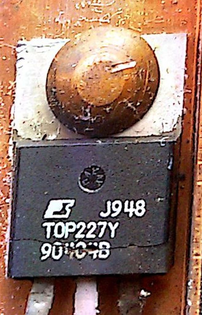

(#) arsenlupin hozzászólása Máj 1, 2016 /
Szisztok!
Egy bioptron lámpa megadta magát.... a képen látható nem tudom mi durrant el.
Azt írja az adtlapja, hogy valami off-line PWM switch
Hol lehet ilyet beszerezni itthon?
Előre is köszi!
A hozzászólás módosítva: Máj 1, 2016
(#) nedudgi válasza arsenlupin hozzászólására (») Máj 1, 2016 /
(#) arsenlupin válasza nedudgi hozzászólására (») Máj 1, 2016 1 /
Néztem, csak nem tudom eldönteni mi a különbség az "y" és a "yn" jelölésű között....
Akkor miért nem azt kérdezed?
Az N az ólommentes kivitel jelölése, ahogy az az adatlapban található.
(#) eSDi válasza arsenlupin hozzászólására (») Máj 1, 2016 /
Ne csak ezt cseréld, mert nem véletlenül szállt el. Ez egy kapcsolóüzemű tápegység vezérlője, a primer puffer kondi elöregedése miatt szállt el nagy valószínűséggel. Szóval cseréled azt is, és mérd ki a diódákat. Lehet nem árt a szekunder oldalon is körülnézni. A visszacsatolásban az optocsatoló is kaphatott egy lökést az IC-től.
(#) uniman válasza arsenlupin hozzászólására (») Máj 1, 2016 1 /
Itt is beszerezheted.
