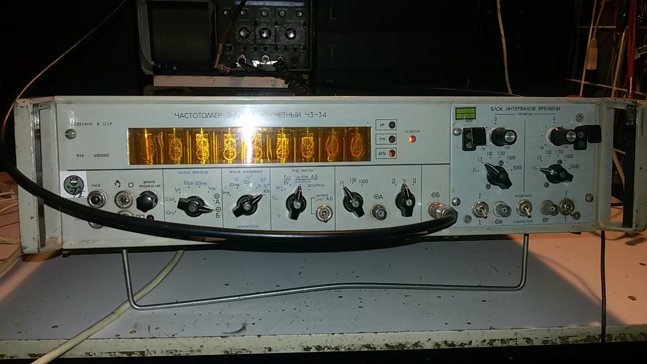

Sziasztok itt egy fórum társamtól szereztem ezt az orosz csodát,de nem tudom hogy müködik.Ha rákötök frekvencia generátort akkor csak számol megállás nélkül. Sajna gépkönyve,leirása és minden dokumentáció oroszul van egy kukkot sem értek belőle.
Hátha látott már valaki ilyet esetleg használt is köszönöm.
(#) pucuka válasza blasz hozzászólására (») Jan 12, 2018 /
Talán, ha az A bemenetre adnád a jelet, és a kapcsolókat megfelelő kapuidőket beállítanád. A B bemenet időintervallum mérésre használható, azzal lehet leállítani a számolást.
(#) blasz válasza pucuka hozzászólására (») Jan 12, 2018 /
Megirnád hogy mi lehet ennek a készüléknek a neve?Először úgy gondoltam hogy frekvencia számláló,és simán kiirja a rá kötött freki értéket,de csak számol.
Ha az RC generátort tekerem a frekvenciát rajta akkor gyorsul lassul a számolás.

(#) vargaf válasza blasz hozzászólására (») Jan 12, 2018 /
Частотомер = Frekvencia számláló( nem mérő )
A mért frekvenciák tartománya 10Hz-120MHz (0,12GHz-4GHz az LCS-51 egységgel);
A periódusmérés frekvenciatartománya 0,01 Hz-100 kHz;

(#) blasz válasza vargaf hozzászólására (») Jan 12, 2018 /
Akkor tudnál abban segiteni mit hova kapcsoljak hogy ha ráadok egy bizonyos frekvenciát akkor csak az értéket kiirja és ne számoljon?
Ezt a neten találtam, ha a "Частотомер Ч3-34" kifejezésre keresel megtalálhatod a választ a kérdésedre.
Köszönöm próbálok valami leirást találni hozzá.

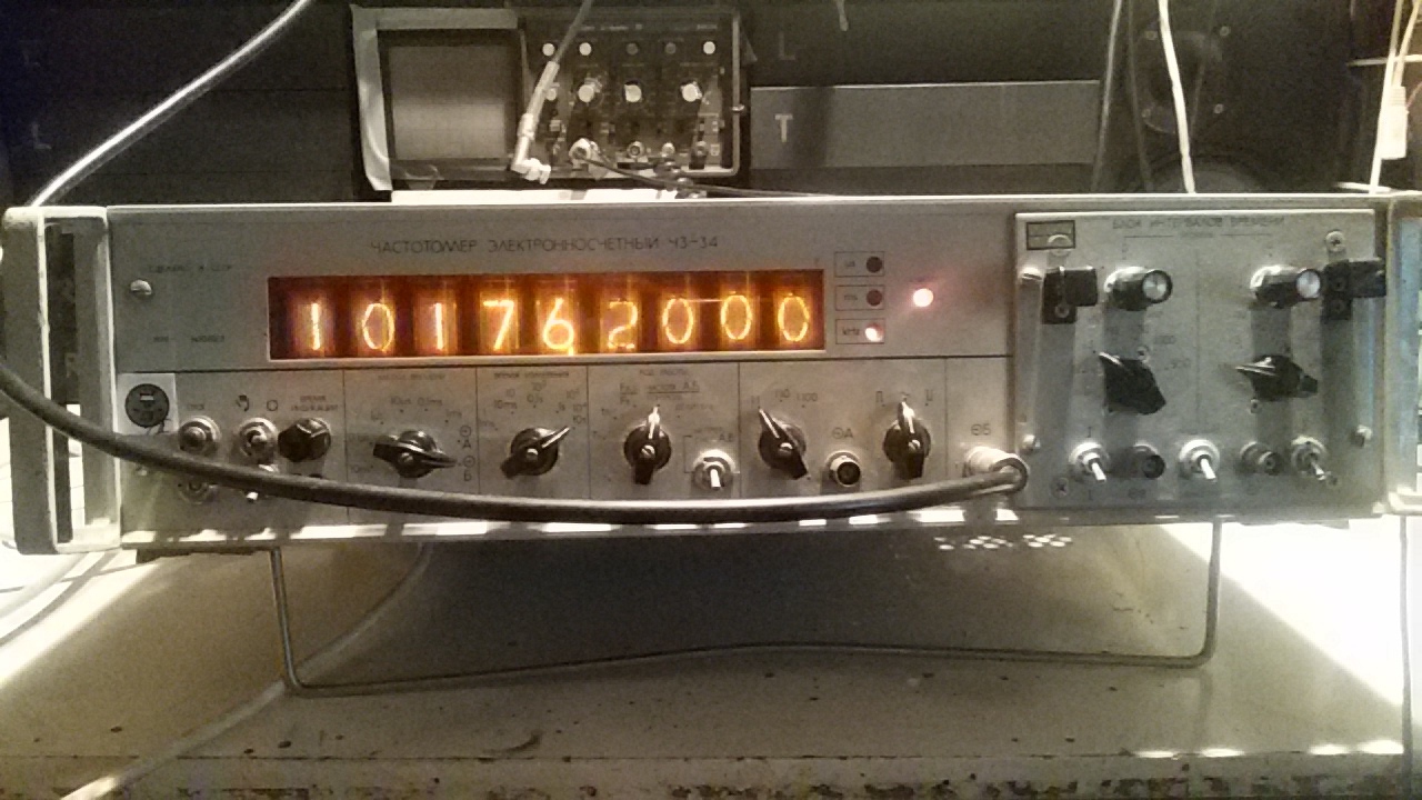

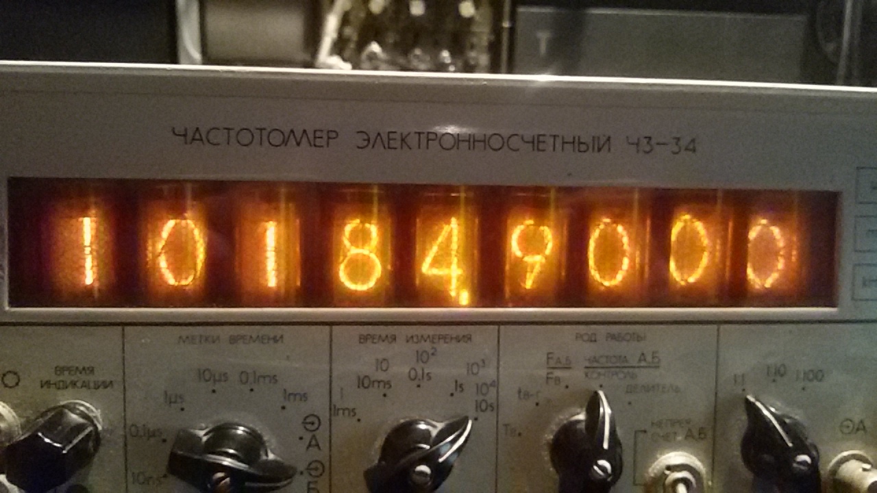

(#) blasz hozzászólása Jan 13, 2018 /
Sziasztok,ezt az orosz csodát ma átpucoltam belülröl,mondhatni katonás rend van benne,Van benne vagy 20db kihúzható panel,de már tökéletesen müködik,nem csak számol hanem mér is.Sok sok orosz videót megnéztem hogy mi micsoda rajta de maradtak még homályos részek a kezelését illetően de a lényeg már megy.Bővebben: Link
