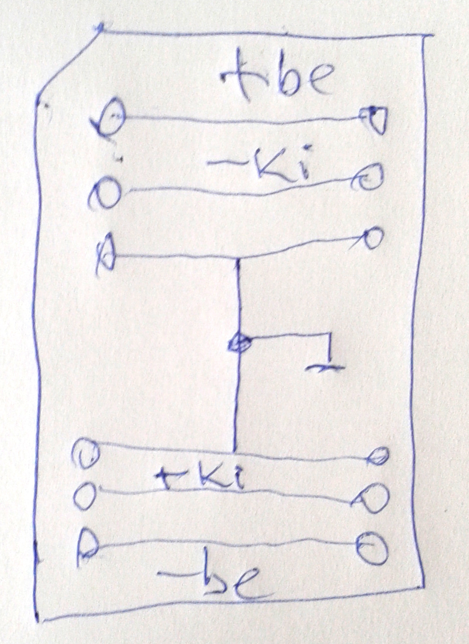

Annyit kiderítettem közben, hogy felülnézetből az egymással szemben levő lábakat szakadásvizsgálat összekötöttnek mutatja. Ez a másik fajtáknál is így van. Az egyes, vagy kezdő láb számmal, vagy a lecsapott sarokkal van jelezve.
Ami feltűnő, szerintem nem stabilizált a kimenet. Ha 10V-ot adtam be, annyi jött ki a másik oldalon, feljebb, 15-17V-nál ugyanez, kimegy a bemenő feszültség földfüggetlen +/- kettős tápfeszként. Érdekes.

Egy transzformátor sem stabilizál és ezt az eszközt is fogd fel így.

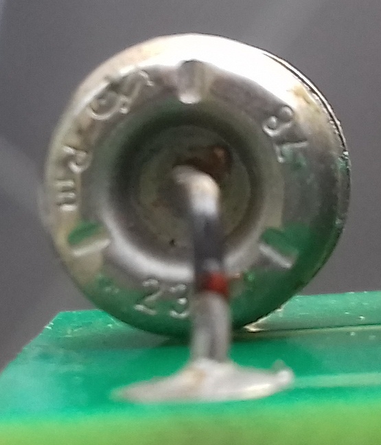

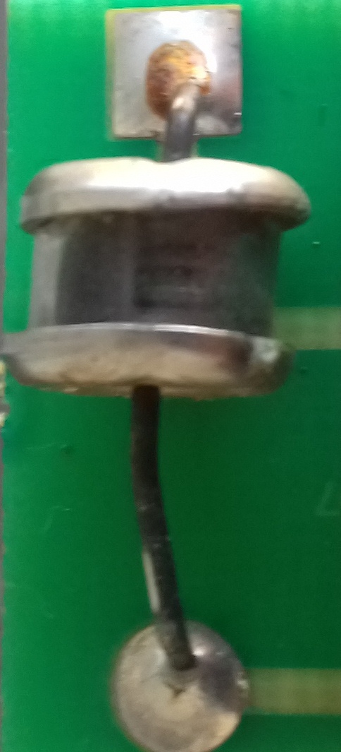

Van egy panel amiben van egy szikraköz. Ezt kiszeretném cserélni. De nem tudom, hogy mire és hogyan keressek, hogy ugyan ilyen vagy hasonló típusút találjak. Az oldalán ezek vannak írva:
- 7B vagy 78
- 230
- 0,8m
Ha jól kitudtam őket venni, de nem biztos. Mellékeltem képeket is. Ezeket hogyan lehet megtalálni, vagy milyen más azonosító van rajta mitől betudom azonosítani, hogy milyet vegyek.
Segítségeteket előre is hálásan köszönöm.

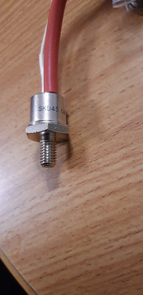

Sziasztok! SKU45 tirisztor. Tud valaki róla valamit??? A googli nem a barátom...
(#) nedudgi válasza Chipmunk1960 hozzászólására (») Júl 24, 2018 /
Azt hiszem, Semikron gyártmány. Az adatlapok Újpesten vannak, körülbelül két hét múlva tudom megnézni.

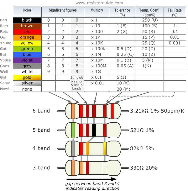

E táblázat szerint 0,68 ohm ????
kék , szürke , arany , ezüst , kék. ??

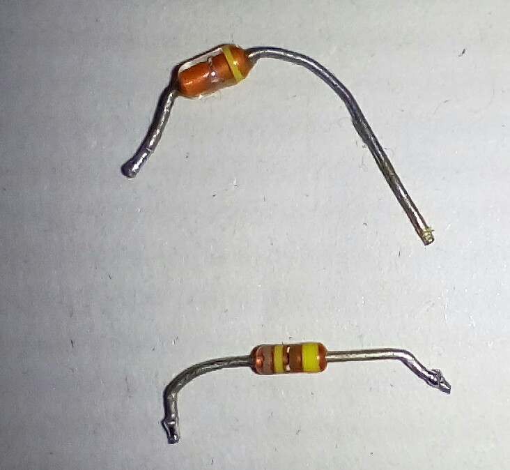

Üdv.Nem tudom pontosan beazonositani ezeket a diódákat,mert szinkódosak,nincs rajtuk ìrás,milyen értékü..Varicap dióda lenne?

(#) Epu2 válasza Edem631 hozzászólására (») Júl 26, 2018 /
Üdv! Pár oldallal visszáb, szintén felmerült a színjelzéses dióda. Ott válaszban megadtak táblázatot is.
