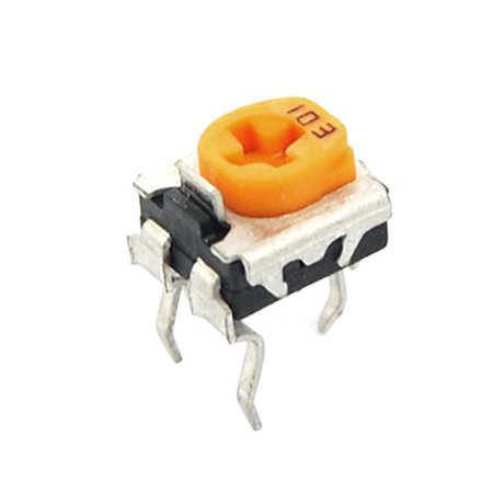

(#) Edem631 hozzászólása Szept 28, 2018 /
Helló.Jól értelmezem ezt a trimmer ellenállást hogy ez 10K Ohm-os?
(#) killbill válasza Edem631 hozzászólására (») Szept 28, 2018 / 1
Igen. 10 és három nulla, azaz 10.000 Ohm
(#) Edem631 válasza killbill hozzászólására (») Szept 28, 2018 /
Köszönöm.Akkor nyugodtan lehet helyettesiteni amire 10k van irva.

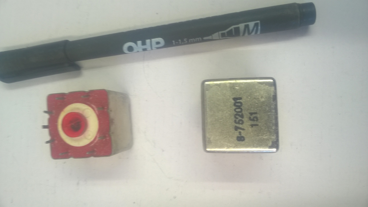

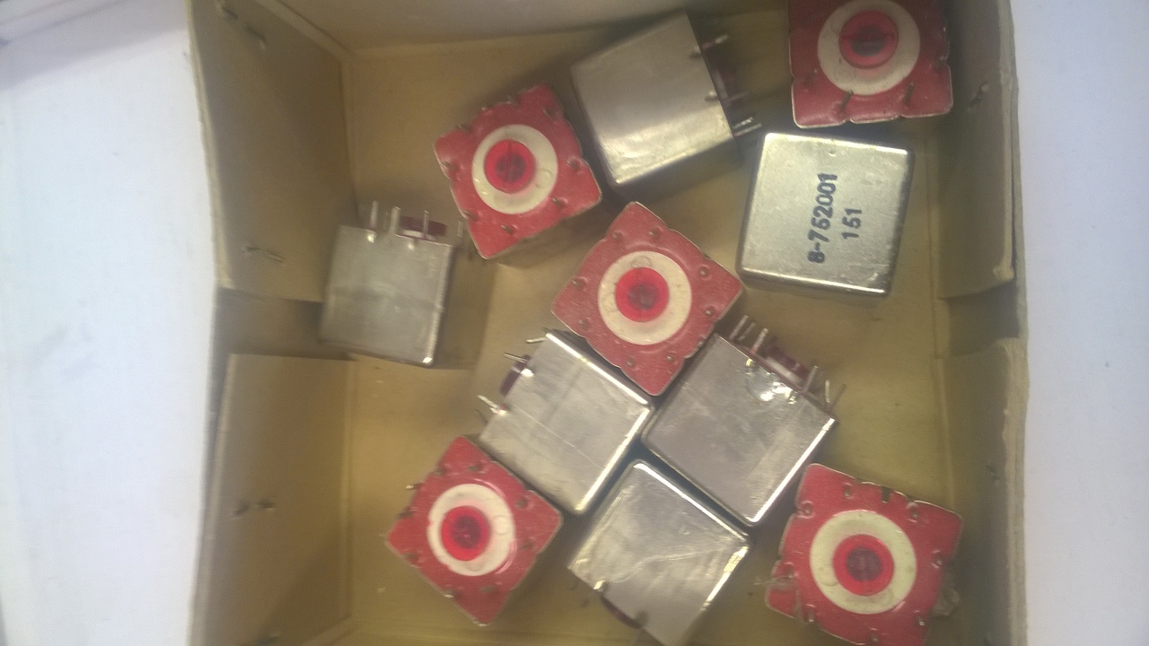

(#) szepi003 hozzászólása Szept 29, 2018 /
Sziasztok Van egy pár db ilyen alkatrészem .Valaki felismeri,hogy mibe való.
(#) lóri válasza szepi003 hozzászólására (») Szept 29, 2018 /
Szerintem rádióba való induktív tekerentyű. Nekem van egy kazallal.
(#) proli007 válasza szepi003 hozzászólására (») Szept 29, 2018 / 1
Hello! Nem egészen rádió.. Hangolható fazékvasmagok vannak benne. Anno telefonközpont áramköröknél voltak ilyenek, szűrő áramkörökben.

(#) ferci válasza szepi003 hozzászólására (») Okt 1, 2018 /
Hangolható 2 tekercs, fazékvasmagon. Adatok a képen.
Ha kicsavarod a piros műanyag csavart, alatta látod a ferrit hangolómagot, műszerész csavarhúzóval, érzéssel tudod hangolni bizonyos határok között ( menet közben sárgarézzel inkább ).
Ha szétszeded, láthatod a fazékvas AL értékét is ( 3.300).
Azt ne kérdezd, mire jó - ez már egyéni..

(#) szepi003 válasza ferci hozzászólására (») Okt 1, 2018 /
Szia. Köszönöm a válaszokat ,vissza megy a dobozba pihenni.
