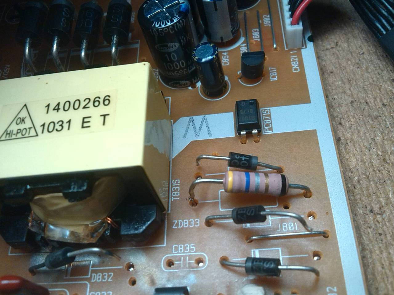

(#) martin66789 hozzászólása Szept 27, 2018 /
A képen látható ellenállásnak mi az értéke ? (.színkód szerint nem bírtam beírni a programba.)
.48 Ohm-ot mérek rajta.
(#) vargaf válasza martin66789 hozzászólására (») Szept 27, 2018 /
(#) martin66789 válasza vargaf hozzászólására (») Szept 27, 2018 /
Telefonos alkalmazás nem hagyta az utolsó feketét beírni.
