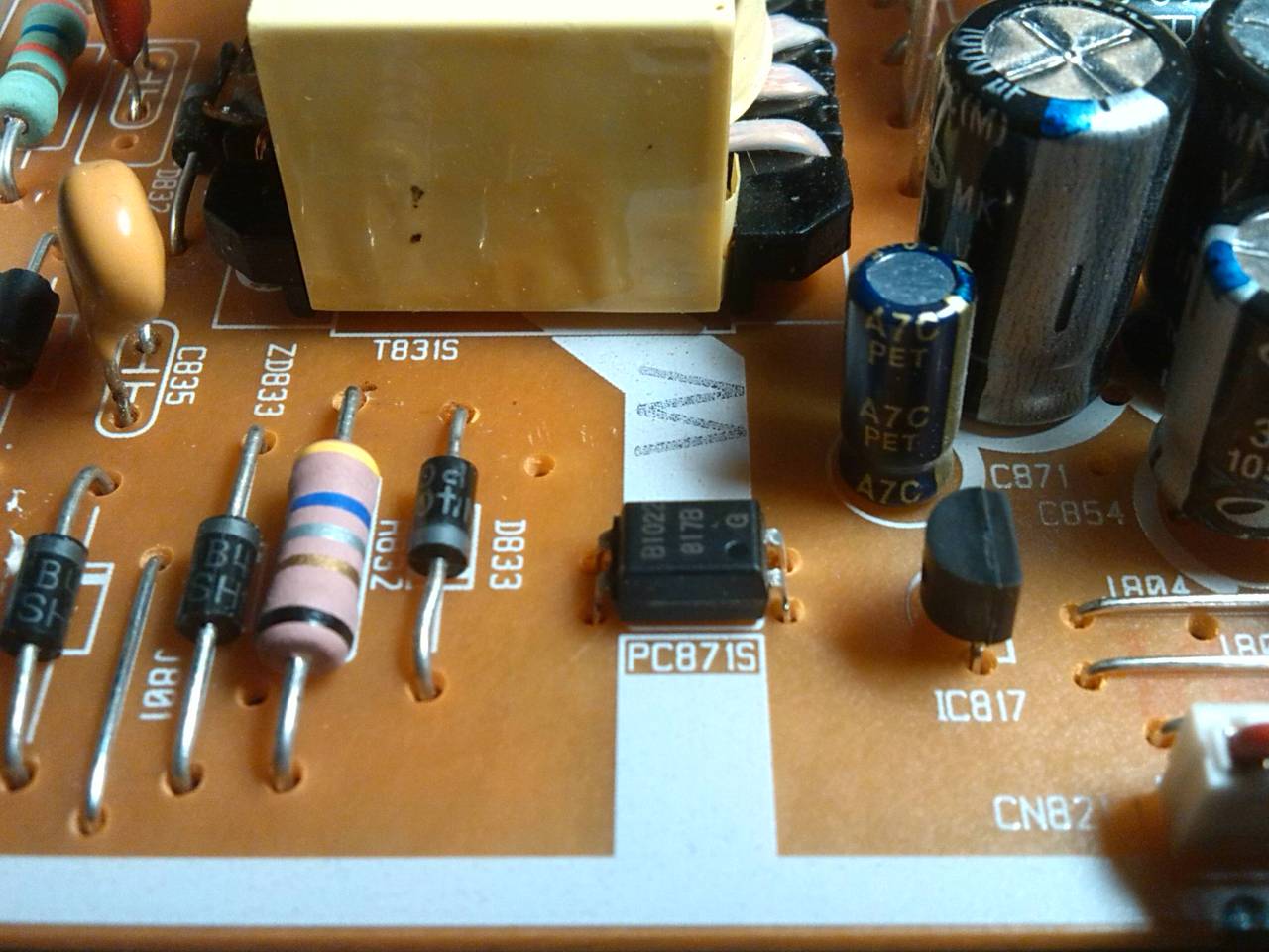

A képen látható PC871S jelű alkatrész lenne az ? Nálam már más nincsen ott.
Ilyen felirat szerepel rajta:
B1022
817B
A hozzászólás módosítva: Okt 3, 2018
(#) kistee válasza martin66789 hozzászólására (») Okt 4, 2018 /
Az egy optocsatoló.
(#) alex0 válasza martin66789 hozzászólására (») Okt 4, 2018 /
Méghozzá PC817
(#) martin66789 válasza alex0 hozzászólására (») Okt 4, 2018 /
Ha a középső szám stimmel, akkor másik bontottal kicserélhető?
A hozzászólás módosítva: Okt 4, 2018

(#) Sebi válasza martin66789 hozzászólására (») Okt 4, 2018 /

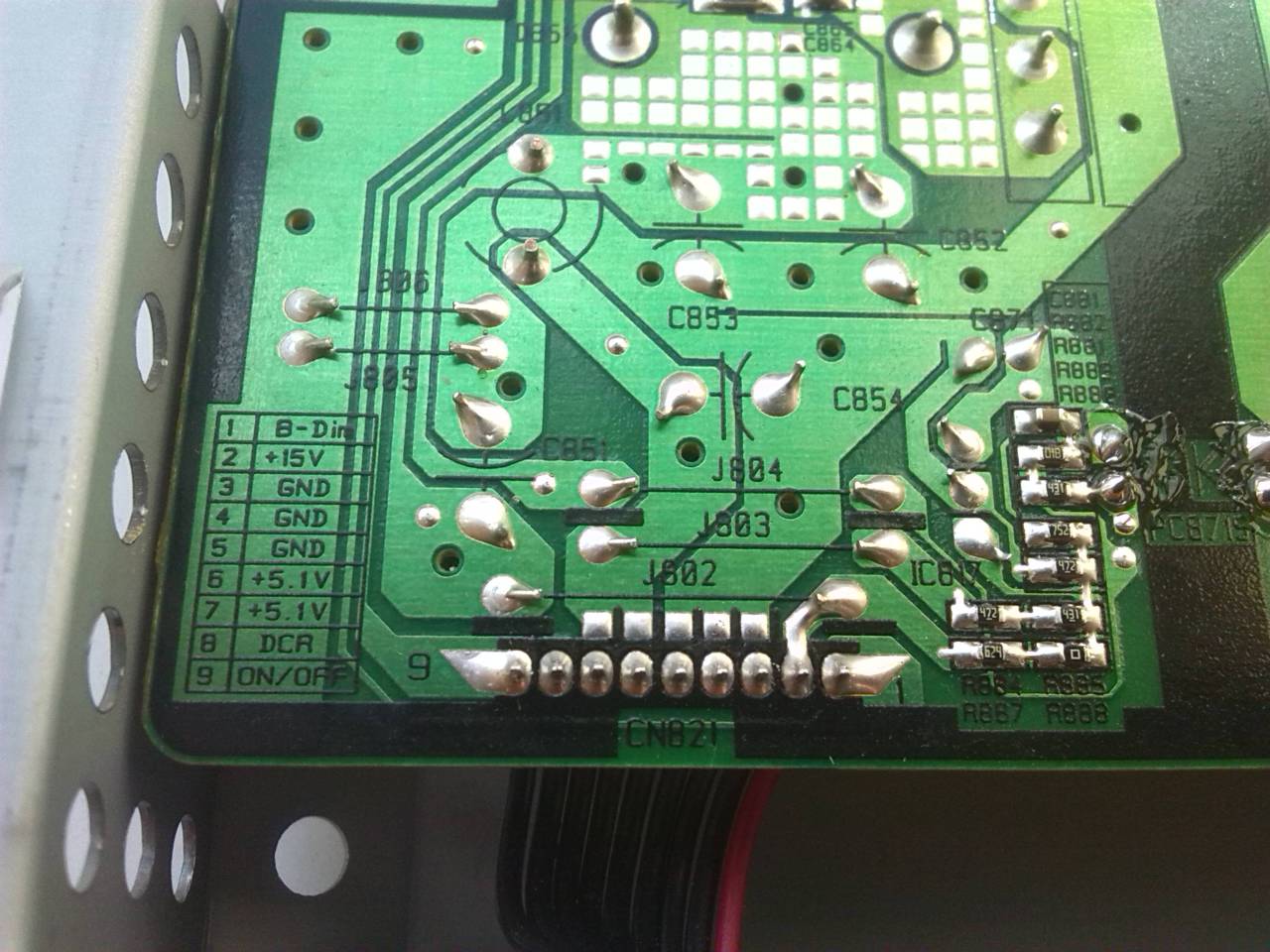

Ezen a képen már látható a sárga ferritmagos trafó. A PC817 mezei optocsatoló, előtte IC817 pozíciószámmal - nagy valószínűséggel TL431 - meghajtásként.
Így látva nem érvényes az előző hozzászólásomban említett DC-DC modulra utaló feltételezés, ez egy szokásosan felépített kapcsolóüzemű táp. Viszont - ahogy írtam - lennie kell egy teljesítmény félvezetőnek valahol! Elsősorban azt és a környezetét kell vizsgálni, az optó hiba ritka.

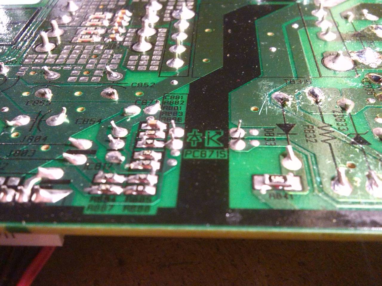

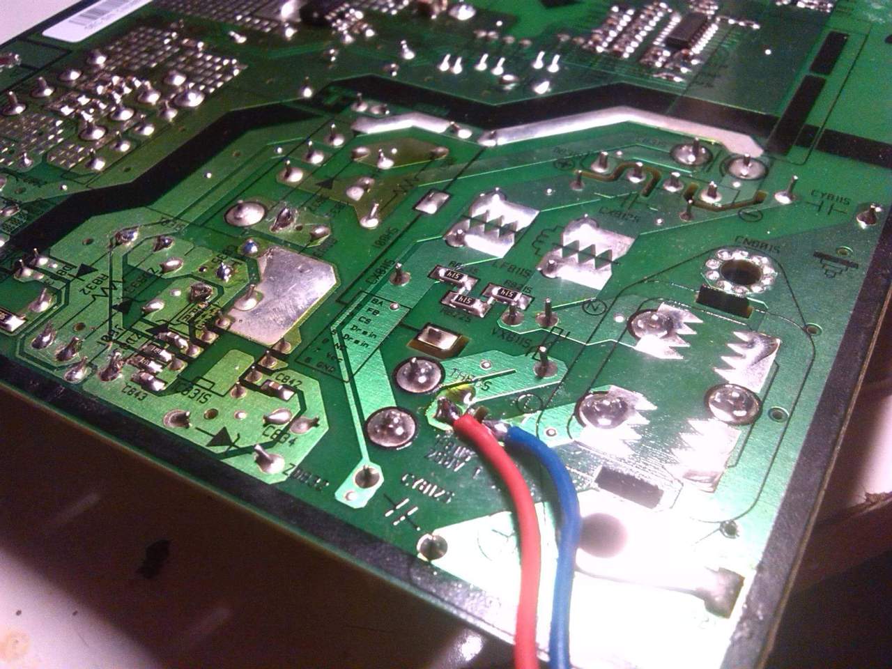

(#) martin66789 válasza Sebi hozzászólására (») Okt 4, 2018 /

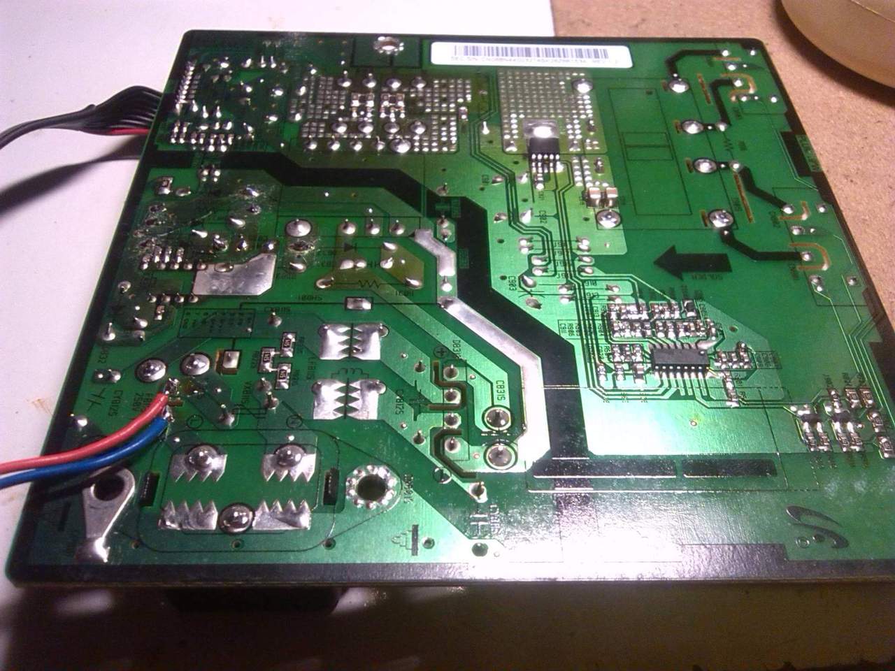

Ezek a képeket készítettem még a tápegységről még a javítás elején, nem tudom hogy látszik-e rahta minden fontosabb alkatrész, de most nincs nálam a panel csak este tudokkonkrétan ránézni. (A piros-kék dróton mezei 3,15A-es biztosíték van.)

(#) kadarist válasza martin66789 hozzászólására (») Okt 4, 2018 /
Mi van az IC8319-re írva?
(#) martin66789 válasza kadarist hozzászólására (») Okt 4, 2018 /
ICE2QR0605
Elvileg jó más fórumon írták hogy a 4 és a 8 lábát mérjem meg, mértem ott egy dióda van.
Ezt a típusszámot nézd meg jobban, mert ilyen nevű IC nincs.
Igaz, sajnos elírtam és észre se vettem.
ICE2QR0665

(#) kadarist válasza martin66789 hozzászólására (») Okt 5, 2018 /
Az IC 4-es és 8-as lábai között mekkora feszültséget mérsz bekapcsolt állapotban?
(#) martin66789 válasza kadarist hozzászólására (») Okt 5, 2018 /

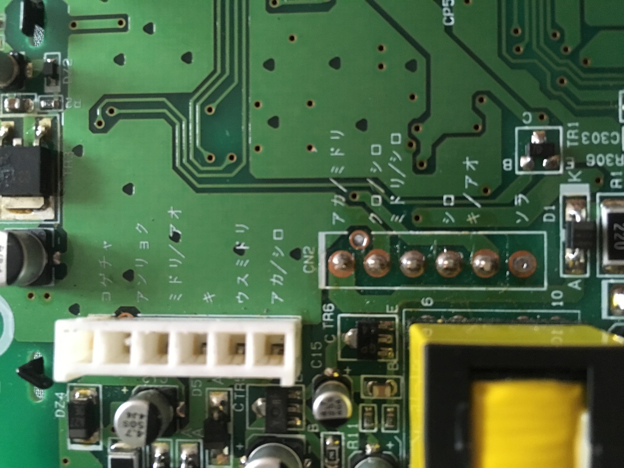

Kis segítség kellene. A képen a fehér nyáklapi csatlakozó helyett kellene valami csatlakozó. Sajnos ennek nem lett meg az ellen darabja. Az egyik 6pólusú, a másik 5pólusu. A nyáklapon 3mm-re vannak a furatok egymástól. Jó lenne oldható csatlakozóval megoldani ha lehetséges. Ha tudnátok segíteni azt megköszönném. Hol lehetne ilyet beszerezni? Köszi előre is. Attila

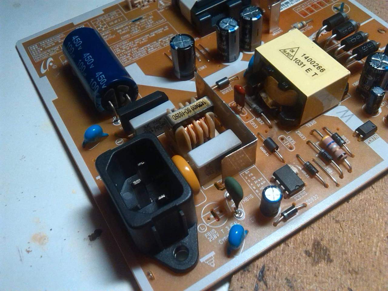

(#) martin66789 válasza kadarist hozzászólására (») Okt 8, 2018 /
Az IC 4-es és 8-as lábai között 0,5V feszültséget mérek.
A Graetz híd után a pufferkondenzátornál 318V feszültséget mérek.
Be nem tudom kapcsolni bedugás utáni mérések.
A hozzászólás módosítva: Okt 8, 2018
(#) Bakman válasza daddyfealing hozzászólására (») Okt 8, 2018 / 1
(#) daddyfealing válasza Bakman hozzászólására (») Okt 9, 2018 /

(#) kadarist válasza martin66789 hozzászólására (») Okt 9, 2018 /
Akkor keresd meg, hogy hol van megszakadva az áram útja. Talán a trafó primer tekercse? De ez már valamelyik javítós témába való kérdés.
(#) martin66789 hozzászólása Okt 9, 2018 /
450V 100µF kondenzátort milyen ellenállással süthetek ki?
(#) Bakman válasza martin66789 hozzászólására (») Okt 9, 2018 /
10 kΩ / 20 W
22 kΩ / 10 W
47 kΩ / 5 W
(#) martin66789 válasza Bakman hozzászólására (») Okt 9, 2018 /
Régi nagy zöld henger alakú REMIX-KRS-05 10 KOhm-5-20 találtam.
Ha nagyon melegedne, vedd le az ellenállást, várd meg amíg kihül majd mehet vissza.
