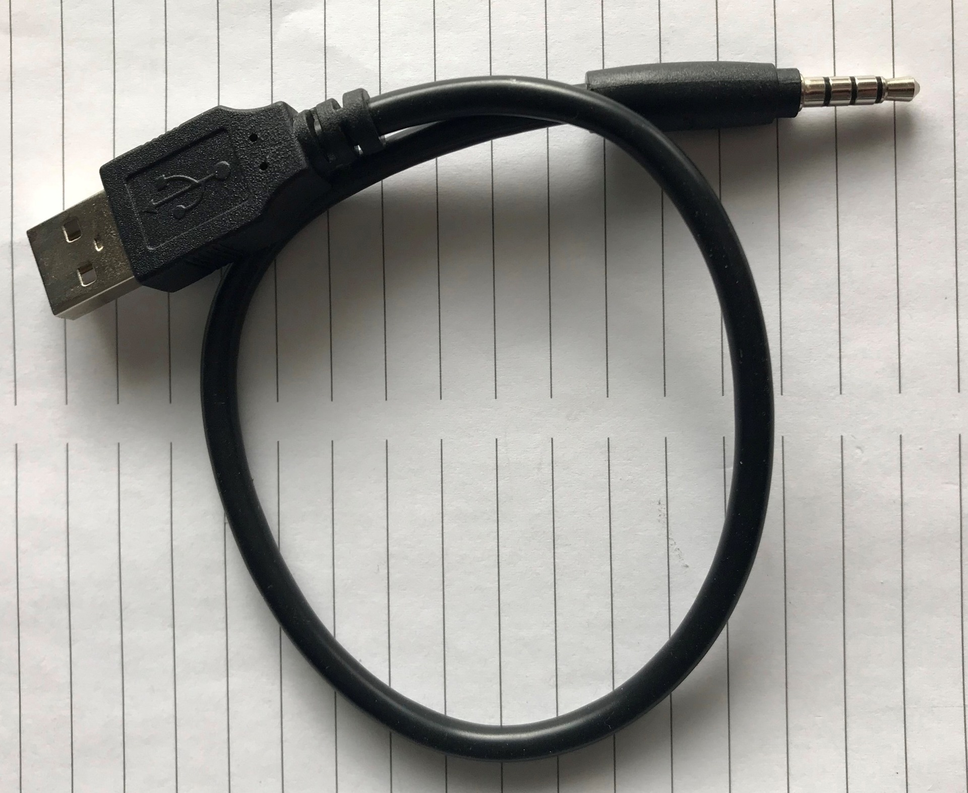

Kollégák, kérlek segítsetek.
Mi a neve ennek a kábelnek, hogyan keressem a boltokban?
(#) Bakman válasza OFK hozzászólására (») Márc 16, 2019 /
"usb jack 4 pin"

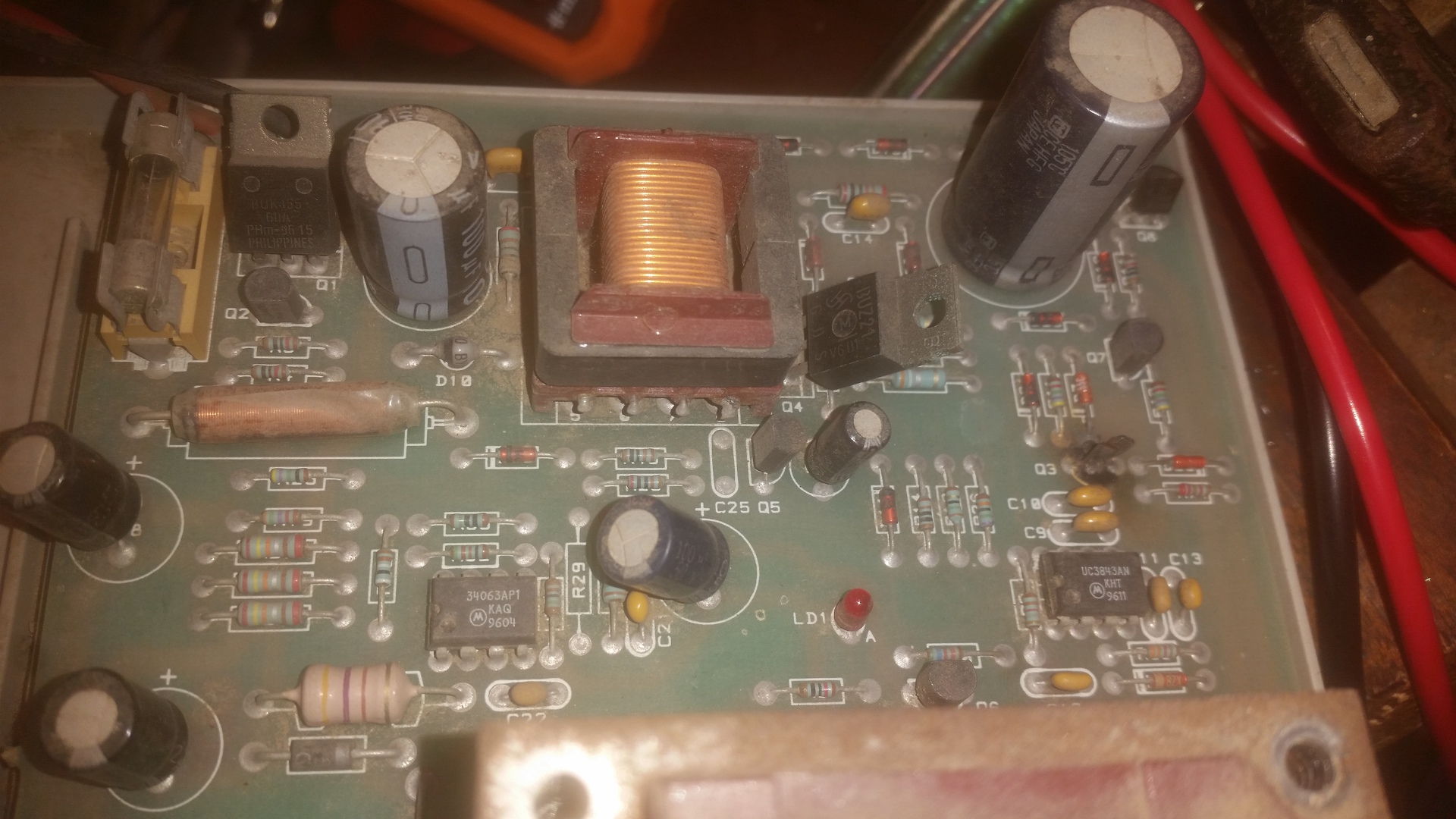

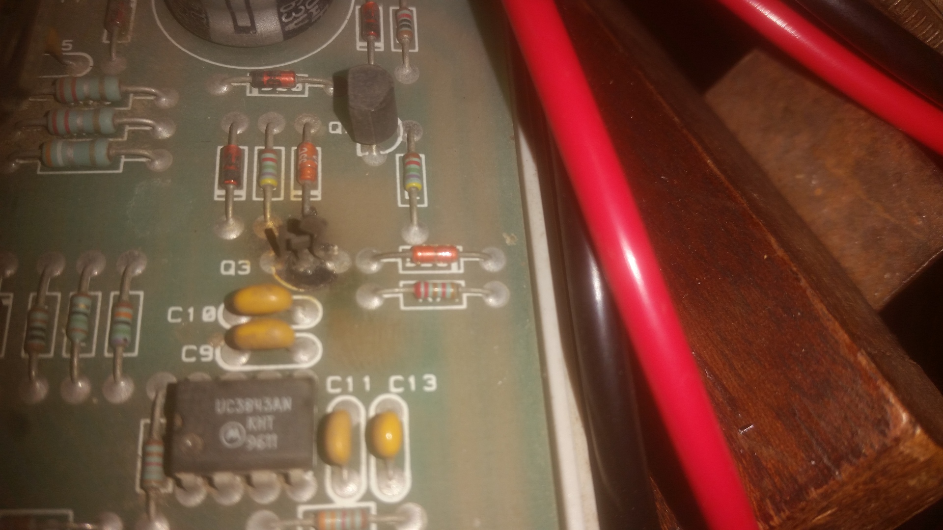

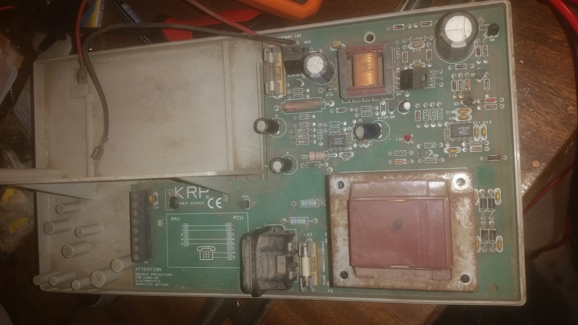

(#) bogumil13 hozzászólása Márc 17, 2019 /
Egy fellelt állapotú régi 90'években gyártott vonalas telefon adapterrel kapcs kérnék segitséget.
Kapcs.rajzot nem találtam a neten.Volt benne egy aksi 12v ha jol gondolom,mivel kialakitott hely van benne töltésre.Működik a szerkezet,a baj az,hogy a 13.6v helyett 43.8v van a kimeneten.
Amit talaltam,egy tranyo fullosan kiègett belőle.Az a kérdés hogyan lehet megtudni milyen volt benne?Amik vannak benne ugyan azon tipusuak C546B PH 63 ez van írva rájuk.Vajon ez is ilyen lehetett?
Képet mellékelek.

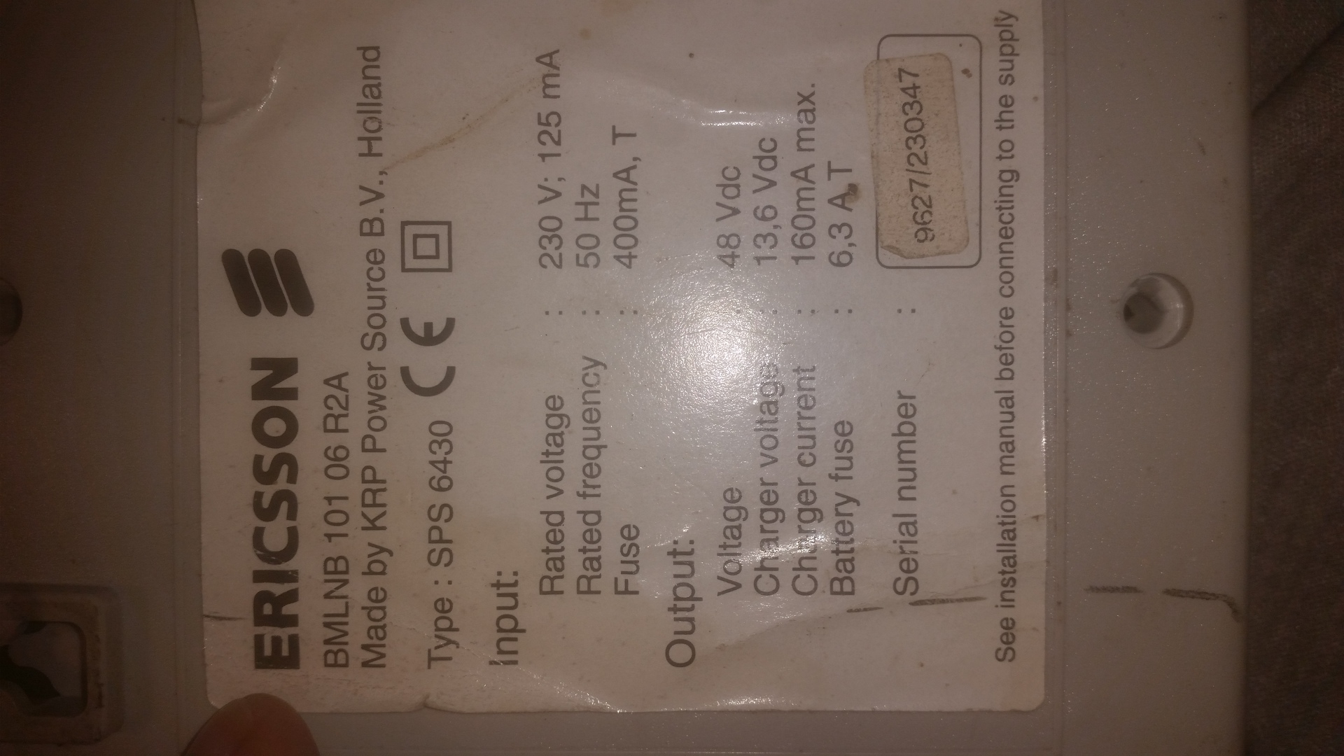

(#) nedudgi válasza bogumil13 hozzászólására (») Márc 17, 2019 /
A felirat szerint a kimenet 48V; töltőfeszültség 13,6V.
(#) bogumil13 válasza nedudgi hozzászólására (») Márc 17, 2019 /
Igen,de a töltőfesz 13.6v helyett 43.8v van a tranzisztor kiégése miatt gondolom.A kérdés az milyen tranyo lehetett?
(#) Gafly válasza bogumil13 hozzászólására (») Márc 17, 2019 /
Kérdés: A telefonközpont is meg van hozzá, vagy csak a töltőd van meg?
Mert ugye a válasz is ennek megfelelő...
(#) Patópali válasza bogumil13 hozzászólására (») Márc 17, 2019 /
Valószínűleg 2sc546B amit leolvastál. Az elégett tranyó lehet ezektől eltérő. Meg kell nézni milyen feszültséget kap a kollektor? + vagy -. Ebből következtetni lehet, hogy NPN vagy PNP tipus-e.
Csere előtt a környezetét is át kell vizsgálni, mert magától nem ég így szét a tranzisztor!

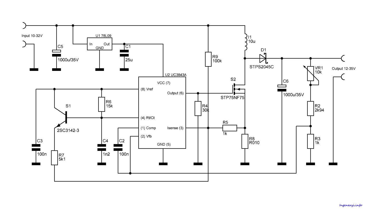

Szerintem ilyesmi lehet csak nem optóval szabályoz és a kérdéses alkatrész hiánya és további áramköri elemek hibája miatt van az egekben a feszültség.A rajzon 2842 van, de bekötésileg uaz a3843- al.Vagy van opto is valahol csak nem látszik? Esetleg nincs a szekunderről szabályzás?
Az is lehet.
Ezt a részt vissza kéne rajzolni.
A hozzászólás módosítva: Márc 17, 2019

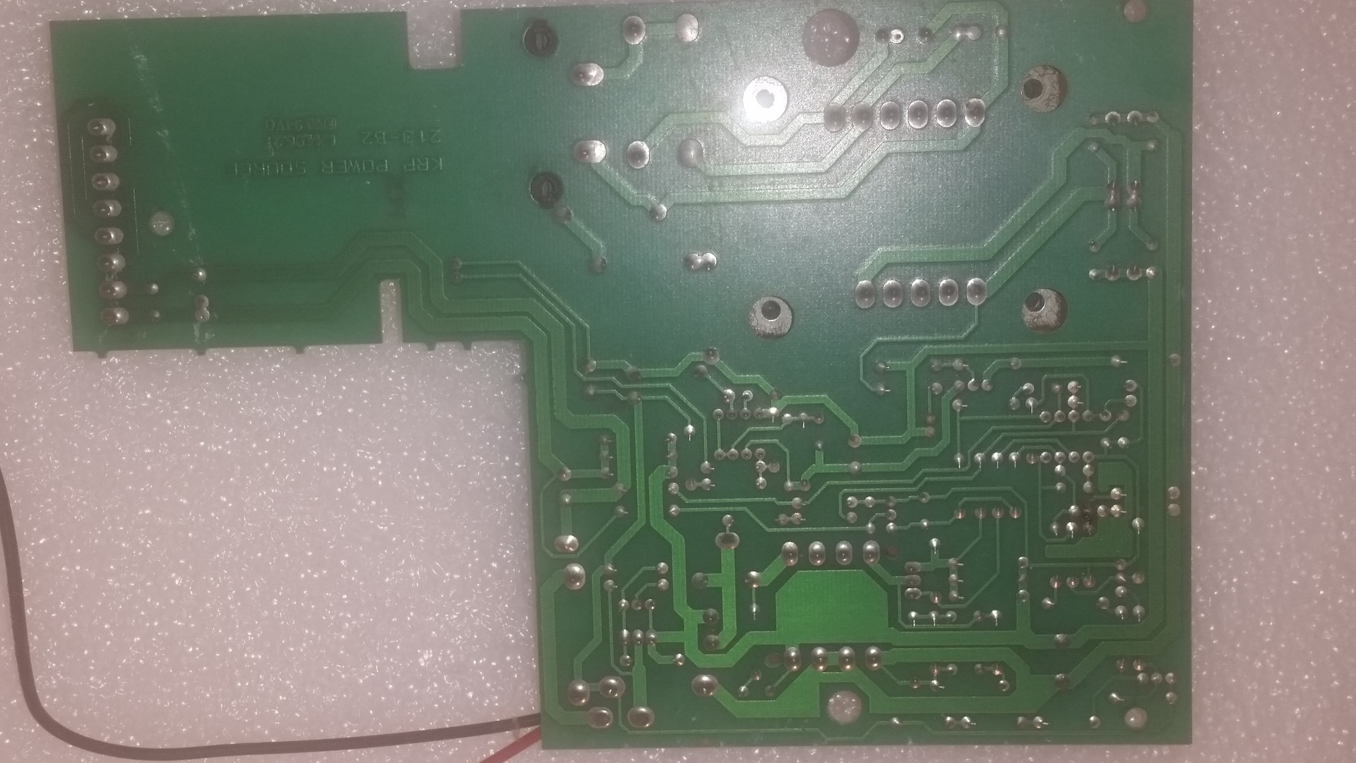

Egy fotót tegylé fel a panel aljáról.
Köszi.
(#) bitmixer válasza bogumil13 hozzászólására (») Márc 17, 2019 /
Bár lehet, hogy tényleg Sanyo 2SC546B volt az a tranyó, ahogy Patópali sugalmazta, de szerintem sokkal valószínűbb, hogy sima BC546B, sejthetően Philips. De boldog-boldogtalan szintén gyártja.
Elég hétköznapi típus...

(#) bogumil13 válasza Patópali hozzászólására (») Márc 17, 2019 /
A 2s nincs rajta egyiken sem csak c546B.
Mi nincs?
Én a panel fólia oldalára gondoltam, mert úgy meg lehet állapítani az áramköri rajzot.
A 2s -t a gyártók nem is írják egyik alkatrészen sem, csak C.....- vel jelölik.
Jelen esetben eldönthető a kérdés, mert a 2sc lábkiosztása: E,C,B, A bc E,B,C.
A panelon a lábkiosztás beazonosítható a perifériás elemek alapján.
Ha tényleg ez ugyan olyan tranzisztor mint a panelon lévő több és nem más!
Itt a fotó,remélem látszik minden rendesen
Szia.
Igen.
Megvan a megoldás!
Valószínű, hogy az ic is cserés lesz.
A tranyó BC546B lesz. Termeld ki. Tranyótól jobbra az ellenállást és a diódát kimérni .( dióda, szakadás, zárlat). a tranyó fölött van jobb oldalt egy zener, balra egy ellenállás mellette egy dióda.
Zenert, diódát szakadásra, zárlatra kimérni. Ellenállás értékét ellenőrizni. BUZ21-et is megmérném,hogy jó-e? A gate ellenállást ami az ic-re megy értékét ellenőrizd.
Az Ic 7-es lábát test felé zárlatra ellenőrizd a bc beépítése előtt.
A csatolt rajzon a tranyós stabilizátor helyett stabilizátor Ic van!
A fet és az ic körüli ellenállásokat sem ártana értékre megmérni. Nem sok plusz idő.
Esetleg biztonság kedvéért átmérném a Q4, Q7 áramköri elemeit, mert ez az áramköri rész a kimenetről ad szabályzó jelet az ic-re.
Remélem tudtam segíteni.
Sok sikert a javításhoz.

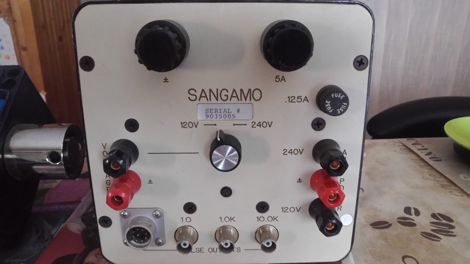

(#) sanca29 hozzászólása Márc 18, 2019 /
Etz minek is hívják?
(#) (Felhasználó 1947) válasza sanca29 hozzászólására (») Márc 18, 2019 /
Forgókapcsoló.Yaxley.
Van még egy ismeretlen valami
(#) qvasz2 válasza sanca29 hozzászólására (») Márc 18, 2019 /
Van itt néhány db valami, melyiket nem érted?
(#) sanca29 válasza qvasz2 hozzászólására (») Márc 18, 2019 /
?? milyen melyiket nem értem
(#) kadarist válasza sanca29 hozzászólására (») Márc 18, 2019 /
Bele kellene pillantani... A Sangamo egy fogyasztásmérőket gyártó cég volt, lehet, hogy valamilyen teszt vagy bemérő műszerhez tartozó készülék.
