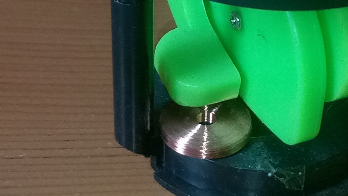

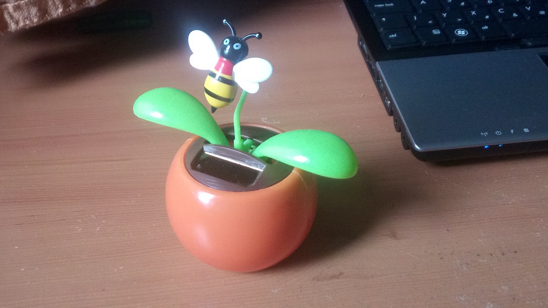

(#) zamatőr válasza ha6qt hozzászólására (») Júl 13, 2019 /
Ilyen "játék"-ban találsz - mérete 13.5mm átmérő és 2mm vastag . Tekercs 0.05mm kb 800-1200 menet.
Vagy készíthetsz magad is .

(#) ha6qt válasza zamatőr hozzászólására (») Júl 13, 2019 /
Köszönöm az öteleteket,
ez a napelemes játék tökéletes lesz, van is egy ilyenem itthon törött házzal!

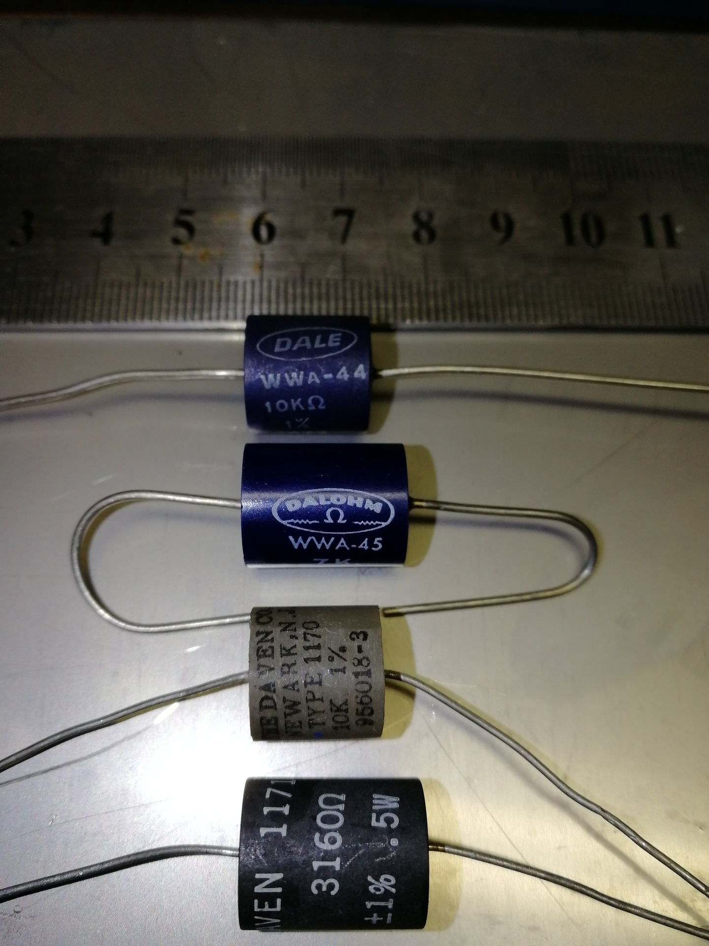

(#) Bassmester hozzászólása Júl 14, 2019 /
Tudja esetleg valaki hogy ezek milyen ellenállások?
A kialakításuk valami spéci felhasználási célt sejtet, de még nem jöttem rá.

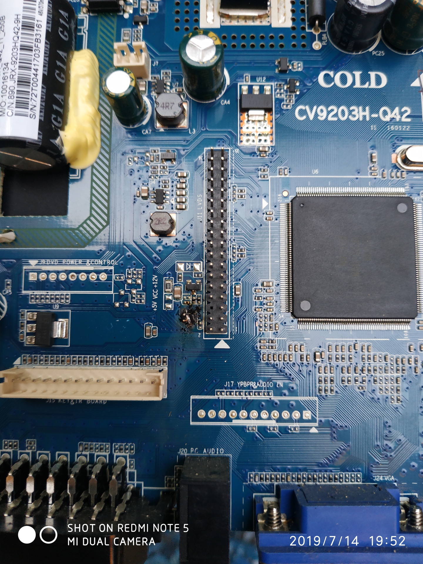

(#) Szasza9668 hozzászólása Júl 14, 2019 /
Technika lcd tv vezérlő panelon meghalt egy alkatrész.
Tudja valaki azonosítani? Az lcd csati bal alsó sarkánál van.
Köszönet!

(#) (Felhasználó 116638) válasza Bassmester hozzászólására (») Júl 15, 2019 / 1
Régi precíziós ellenállások.
Műszertechnikában alkalmazták ezeket a típusokat.
(#) pipi válasza Szasza9668 hozzászólására (») Júl 15, 2019 /
A háromlábú sot23? lehet dióda, dupla dióda, tranyó, fet...
Nézd meg hová van drótozva. lehet akár az lcd tápját kapcsolja.

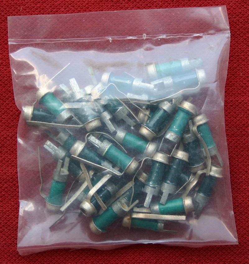

(#) afp hozzászólása Júl 15, 2019 /
Egy doboz alján találtam a képen látható bigyókat. Akkor még nem voltak lefóliázva. Mik lehetnek ezek?
Köszi:
Péter
(#) vargaf válasza afp hozzászólására (») Júl 15, 2019 /
Találgatás helyett megírhattad volna mit mértél a kivezetésein.
(#) afp válasza vargaf hozzászólására (») Júl 15, 2019 /
Nem emlékszem pontosan, mert már régen volt, de vagy rövidzár volt, vagy szakadás.
Az ingyen elvihetős dobozomba tettem be, csak most került felszínre.
Szerettem volna pontosabban megírni, hogy mit is ajánlok fel.
És nem mérhető meg újra?
Akkor ki kéne bontanom, gondoltam ránézésre is felismeri valaki.
(#) (Felhasználó 116638) válasza afp hozzászólására (») Júl 15, 2019 /
Régi csőtrimmer.(Kerámia trimmerkondi.)
(#) afp válasza (Felhasználó 116638) hozzászólására (») Júl 15, 2019 /
Köszi szépen!
(#) killbill válasza (Felhasználó 116638) hozzászólására (») Júl 15, 2019 /
Hogyan állították?
(#) proli007 válasza killbill hozzászólására (») Júl 15, 2019 /
Van egy réz csavar a közepében, ami most nem látszik, vagy nincs benne..
(#) afp válasza proli007 hozzászólására (») Júl 15, 2019 /
Nincs benne semmi.
(#) proli007 válasza afp hozzászólására (») Júl 15, 2019 /
Akkor az is lehet, hogy csak sima csőkondi, de álruhában van.
(#) ferci válasza afp hozzászólására (») Júl 16, 2019 / 1
Ha nincs pár pF kapacitás sem a két vége között, illetve nem látszik belső vezető a hengerben, lehet egy légszerelésű nagyobb frekis szerkezethez távtartó.
Régi csöves cuccokban is volt hasonló megoldás.

(#) kaqkk válasza ferci hozzászólására (») Júl 16, 2019 / 1
Én azért ezt nem állítanám ! Miért van a távtartónak 3 kivezetése ?? Ez nagy valószínűséggel csőkondenzátor
