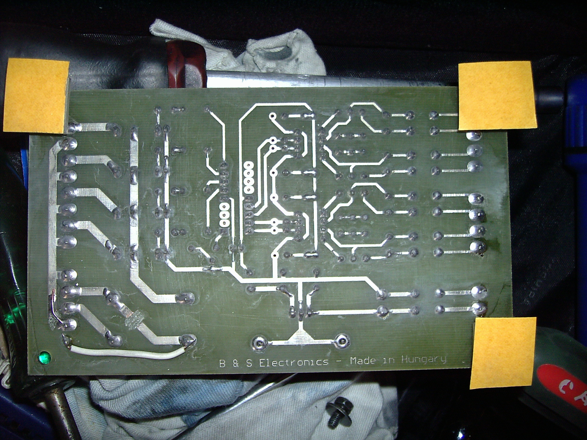

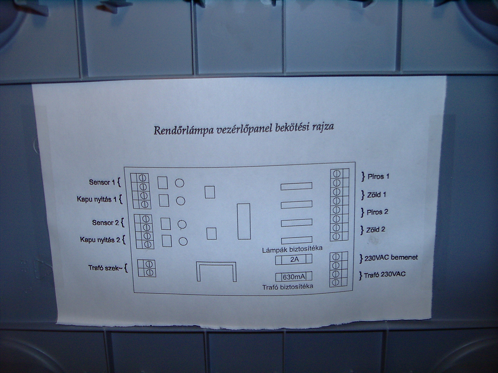

(#) zsoltee0001 hozzászólása Júl 8, 2019 /
Felismeri valaki ezt a panelt?
Mélygarázs forgalomirányító vezérlés.
Tulajdonképpen a gyártóval szeretném felvenni a kapcsolatot, mivel a PIC16F megpusztult benne.
Sajna a
„B&S electronic Hungary”
semmi értékelhető nem jön ki, pedig tutira magyar gyártmány.
(#) pipi válasza zsoltee0001 hozzászólására (») Júl 8, 2019 /
Nem tűnik egy nagy bonyolultságú cuccnak, Ha nem kerül elő a forgalmazó, szerintem könnyen visszarajzolható, a működési fázisok ismeretében lehet új picre, új szoftvert írni.
A hozzászólás módosítva: Júl 8, 2019
(#) zsoltee0001 válasza pipi hozzászólására (») Júl 8, 2019 /
Igen, ez a B terv.

(#) kaqkk válasza zsoltee0001 hozzászólására (») Júl 8, 2019 /
Miből gondolod hogy a pic halt meg benne ? Én vagy 10 éve picezek de egyet sem tudtam megölni .
(#) Bakman válasza kaqkk hozzászólására (») Júl 8, 2019 /
Ahogy az egész meg van csinálva, nem lenne csoda. Négy kimenet (piros és zöld) direkt kapcsolódik a tranzisztorokhoz egy ellenállással. Tranzisztor zárlat esetén mehet vissza annyi feszültség a kontroller felé, hogy tönkremenjen.
Vagy.
Van benne valmilyen számláló, ami x mennyiségű használat után leállítja a programot.
Vagy.
Valaki megpróbálta szakérteni a panelt és zárlatot csinált mérővezetékkel.
Vagy.
A 7805-ös zárlatos lett... Van pár lehetséges ok.
(#) Lamprologus válasza Bakman hozzászólására (») Júl 8, 2019 /
Nem lehet, hogy azok a tranzisztorok triacok?
Mintha 230-at kapcsolnának.
(#) pipi válasza Lamprologus hozzászólására (») Júl 8, 2019 /
Szerintem ssr. A Sharpnak van ilyesmi tokozású ssr-je.
Pl. ilyesmi: Bővebben: Link

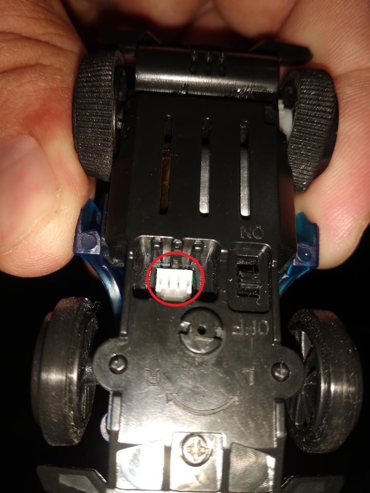

(#) Directors hozzászólása Júl 8, 2019 /
Ennek a pirossal bejelölt csatlakozónak mi a neve, vagy hogyan találom meg az eBay-en ?
2 pines
(#) janigel válasza Directors hozzászólására (») Júl 8, 2019 /
(#) Directors válasza janigel hozzászólására (») Júl 8, 2019 /
Bocsánat, rosszul tettem fel a kérdést. Olyan csatlakozòra lenne szükségem ami ebbe belemegy.
(#) zsoltee0001 válasza kaqkk hozzászólására (») Júl 8, 2019 /
A pic Vdd-gnd láb között mérek vagy 1,2ohmot
A 7805 előtti kondi volt kipúposodva, lehet túlfeszt kapott, bár próbaként rámértem, 5v jó volt.
Hozzám javításra került, nem tudom, nem hiszem, hogy csesztették.
Tényleg ritka a pic hiba, de a túlfeszt egyik se tolerálja.

(#) pipi válasza Directors hozzászólására (») Júl 8, 2019 / 1
Házigazdánál? Bővebben: Link
(#) zsoltee0001 válasza Bakman hozzászólására (») Júl 8, 2019 /
Azok SSR-ek, egyébként a másik hülyeség amiért ríva fakadtam, síma relé jó lett volna, ssr izzóhoz??? ...Nórmális???
Kb 10 éve nekem ezt át kellett alakítanom, mert ha kiéett egy izzó, vitte magával a 8A-es ssr-t.
Akkor még nem volt led-es lámpa (drága) ezért a 230V-helyett 180V-ról lettek meghajtva a lámpák, úgy már jó lett... ezidáig.
Egyébként meg lett a tervezője, de nem sikerült kisírni tőle a hex-et, nekem meg most nincs időm megírni, így átpasszoltam neki.
