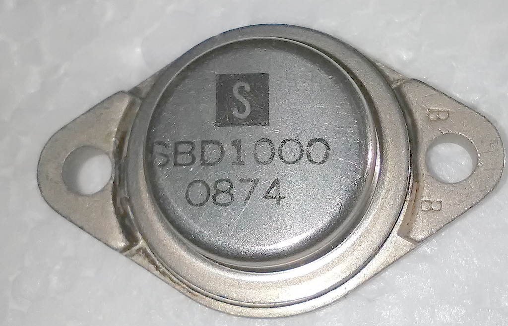

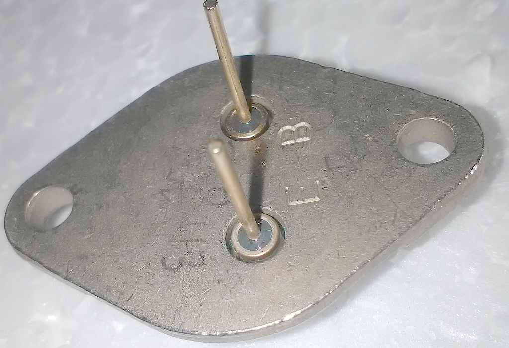

Helló.
Érkezett ebből egy marékkal.
De sehol semmi adat róla. Gogle nem segít..
Valaki esetleg fel ismeri a nyomorultat?
(odáig oké hogy tranyó. és hogy Si N. De még mit tud ezen kívül?)
Magyari féle tranzisztor atlaszom éppen bujkál valahol.
előre is köszi annak aki ki nyomozza..
(#) erdgab válasza Jurij Dolgorukij hozzászólására (») Dec 11, 2019 /
A Magyari atlaszban nincs ilyen jelű tranzisztor,legalábbis én nem találtam.

(#) Jurij Dolgorukij válasza erdgab hozzászólására (») Dec 11, 2019 /
Köszönöm a fárdozásod.
marad akkor továbbra is nyitott kérdés..
Nem tűnik egy igénytelen tranzisztornak. Mégse találok adatot sehol.
Meg próbálom még valami más féle régi katalógusban keresni..

(#) Jurij Dolgorukij válasza kadarist hozzászólására (») Dec 13, 2019 /
Ha ez nekem szólt és az SBD1000 jelzésű szörny szülöttnek akkor szívesen adok egyet kettőt hogy fel vehesdaz adatait.

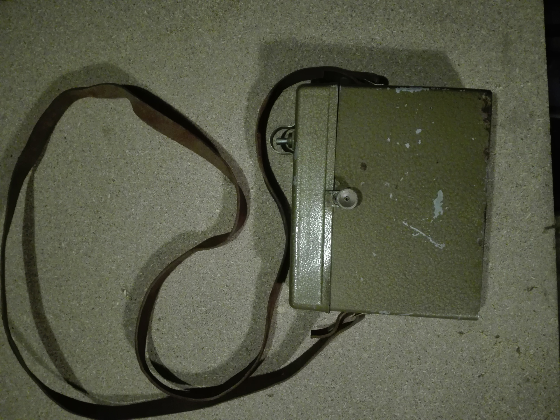

(#) bokonyi001 hozzászólása Dec 13, 2019 /
Piacon jártam, és ezt találtam. Kérdésem az lenne, hogy mi ez, és mi hiányzik belőle?
(#) sonajkniz válasza bokonyi001 hozzászólására (») Dec 13, 2019 / 1
Elsőre orosz hadicselre tippelnék, különösen a lúgos akkumulátorok ravasz összekötése miatt.
A fedélben lévő tartalék izzók miatt viszont szerintem egy fejlámpát rejthetett az üreg.
Ám ha tényleg orosz, akkor ez lehet, hogy csak az ellenség megtévesztése, és vodkával töltött laposüveg volt benne.
(#) bokonyi001 válasza sonajkniz hozzászólására (») Dec 13, 2019 /
Köszi, valóban valami lámpa volt. Ha keresőbe be írom, hogy csajka vaku, hasonló képeket ad ki.

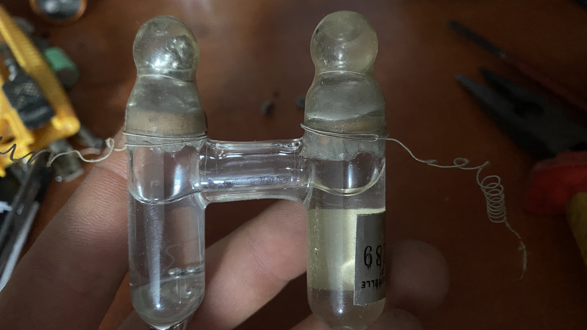

(#) _ampervadasz_ hozzászólása Dec 15, 2019 /
Sziasztok. Szerintetek ez a higannyal meg valamilyen folyadékkal teli valami mi célt szolgált?
A higanykapcsolót ismerem, viszont ez egy műszerben volt.
A készüléket sem ismerem.
(#) Gafly válasza _ampervadasz_ hozzászólására (») Dec 15, 2019 /
Szerintem referencia feszültség forrás.
Valami ilyesmit képzelj el (csak nem "aktív"-ban:
„The inherent stability and low impedance of a mercury cell are utilized in conjunction with an electronic active compensation circuit to obtain a load-independent reference voltage. The results obtained show that, for any load current up to 2 mA, the stability of the source is only slightly degraded as compared to the unloaded mercury cell.”
Talán nem véletlenül van a mostani katalógusokban kihangsúlyozva a feszültség referenciáknal, hogy "higany mentes".
Szerintem jobban ne szedd szét, ha eddig kihúzta szegény műszer, akkor éljen tovább kiállítási darabként...
(#) elektroncso válasza _ampervadasz_ hozzászólására (») Dec 15, 2019 /
Ez egy ú.n. normál elem lesz. Hosszú ideig (ha jól emlékszem évtizedekig) stabil feszültséget szolgáltat, de nem terhelhető mert magas a belső ellenállása. Feszültség referenciának használták a félvezetős világ előtt.
