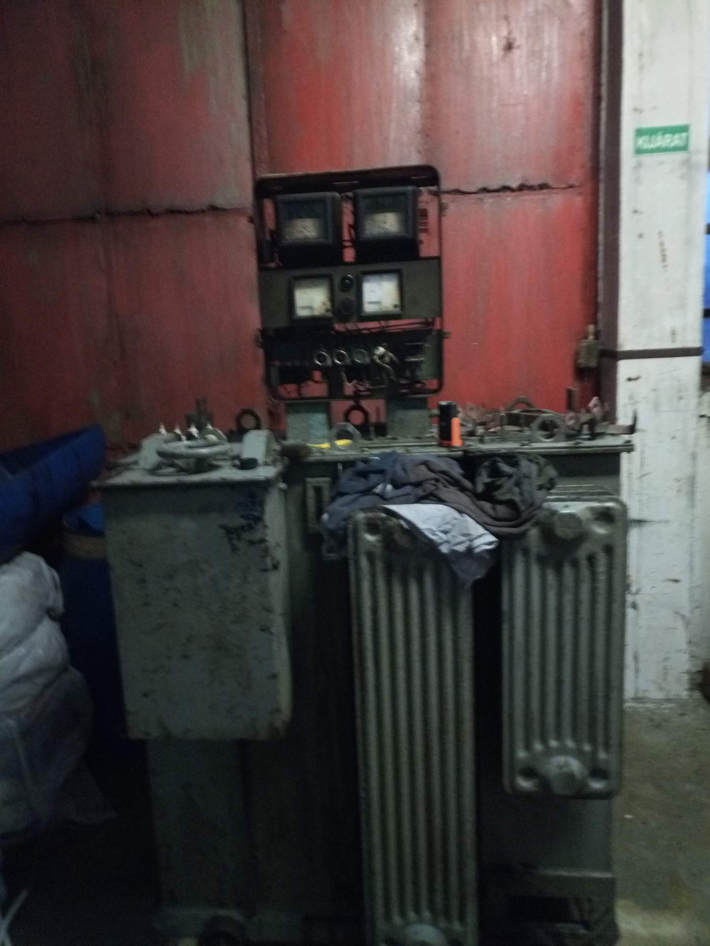

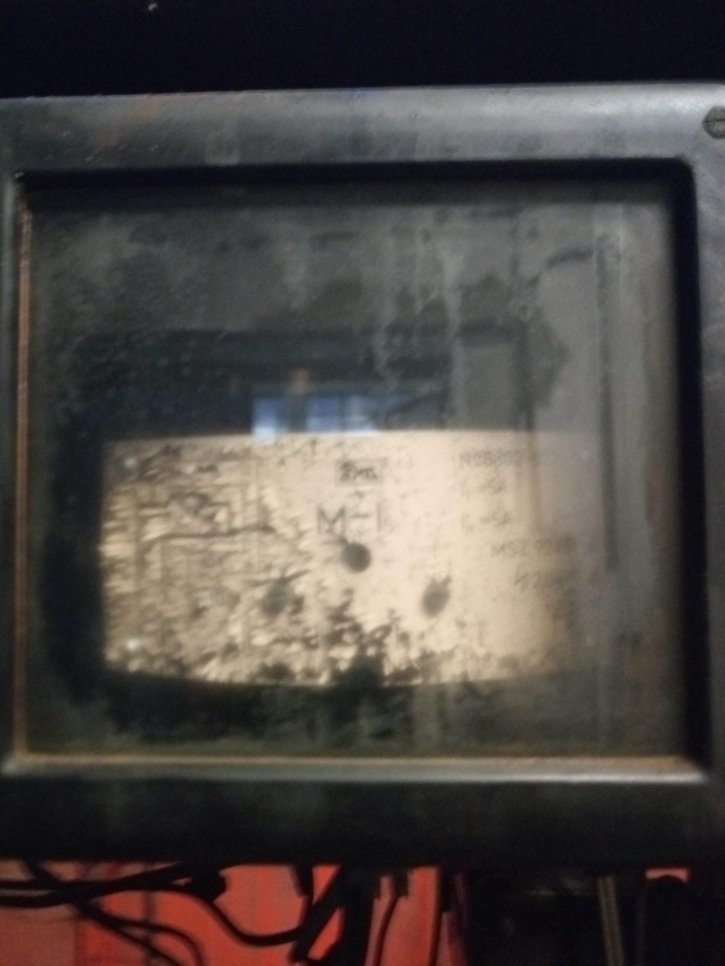

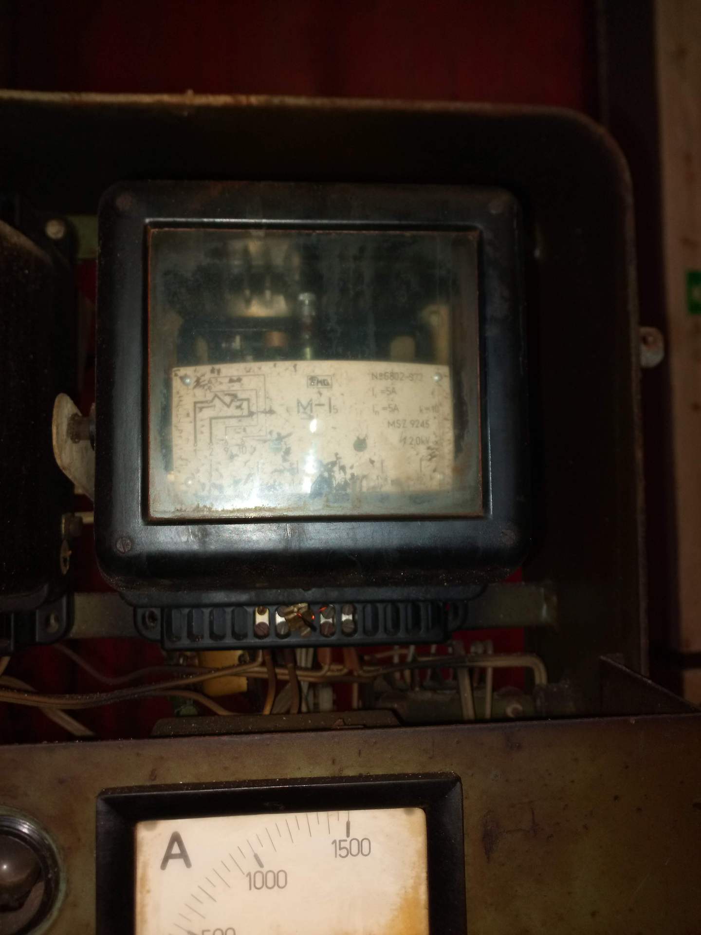

(#) Horvath65 hozzászólása Dec 15, 2019 /

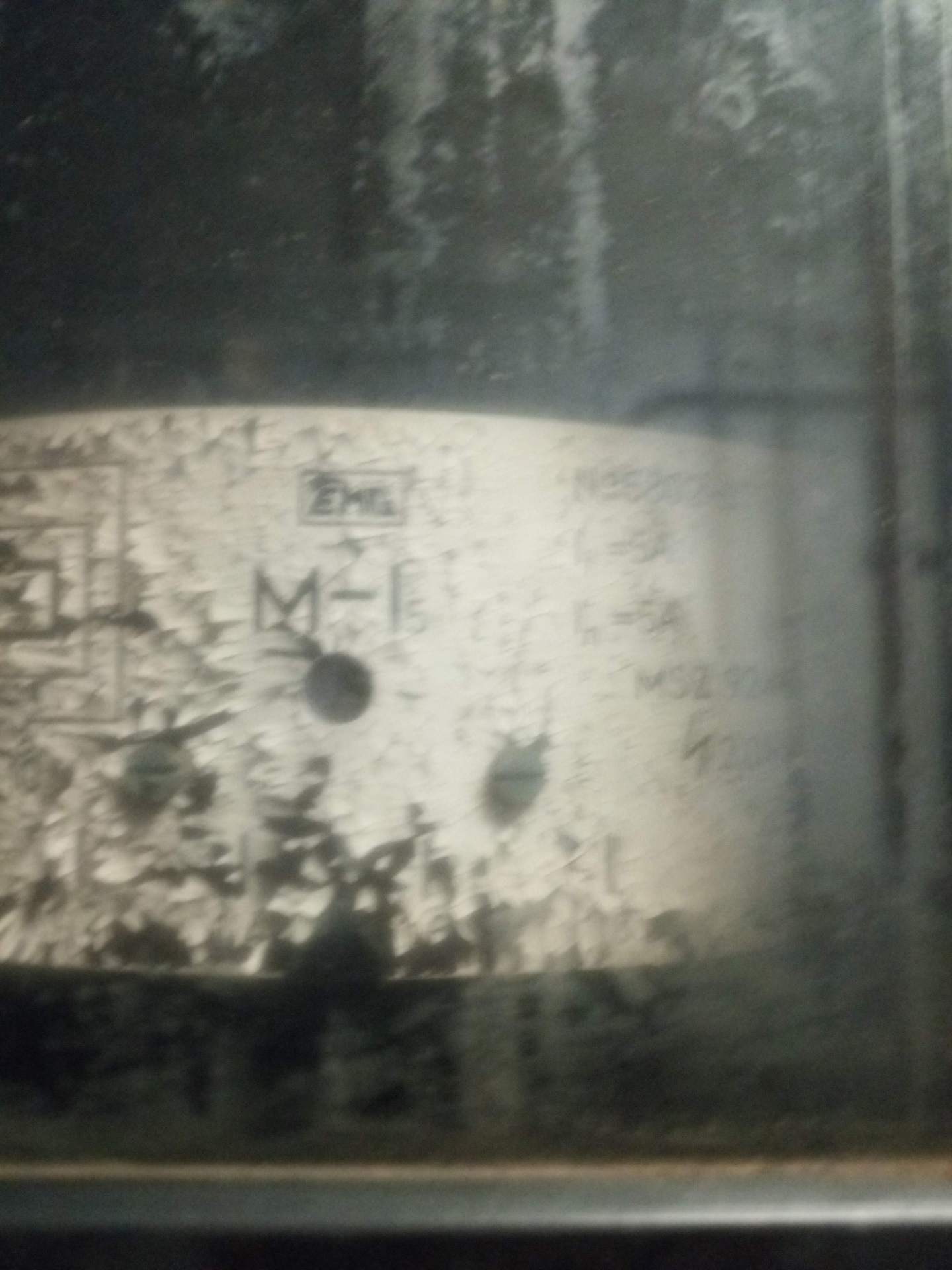

Üdv a csapatnak! Nem tudom a kérdésemmel jó helyen járok-e, de nem tudom hol lenne a legmegfelelőbb helye. A csatolt képeken egy galvanizáló egyen irányító látható, a műszerdoboz is külön le van fényképezve benne lévő két műszer funkcióját nem tudom, ha valaki ismeri mire való, kérem részletezze nekem. Magfa az egyenirányító típusát sem tudom meghatározni, nincs rajta felirat. Annyit tudok a készülékről, hogy 3*380v 50Hz áramfelvétel ismeretlen (3*40A NKI biztosíték van a műszerdobozban), 15V 1500A. A szekunder 3 középmegcsapolásos 6db dióda van benne. A trafó és a diódák is külön edényben vannak olajba merítve. Van még rajta egy kis tartály amely egy kapcsolót tartalmaz, szintén olajban, ezzel lehet egy vaskerékkel hat fokozatba állítani. Kérdésem a típusa mi lehet és a műszerek a felső sorban mit szolgálnak.

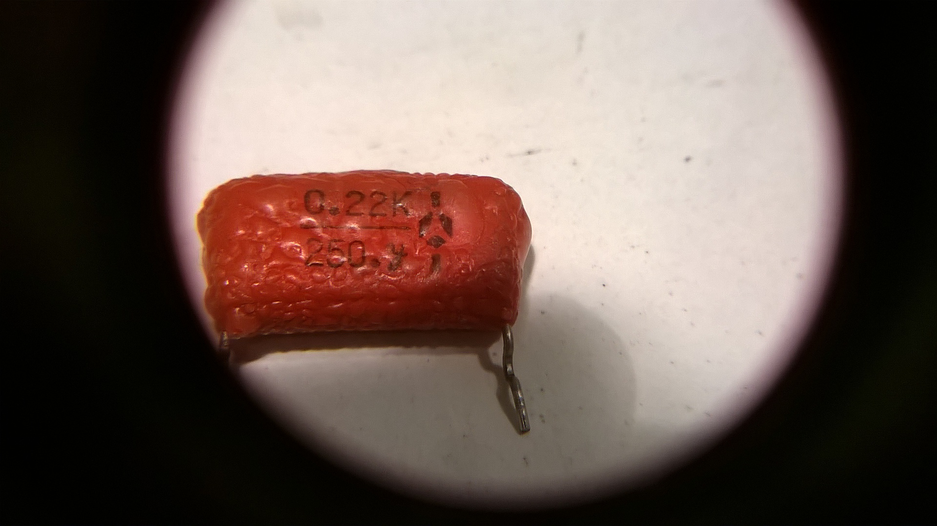

(#) diginewl hozzászólása Dec 16, 2019 /
Tiszteletem!

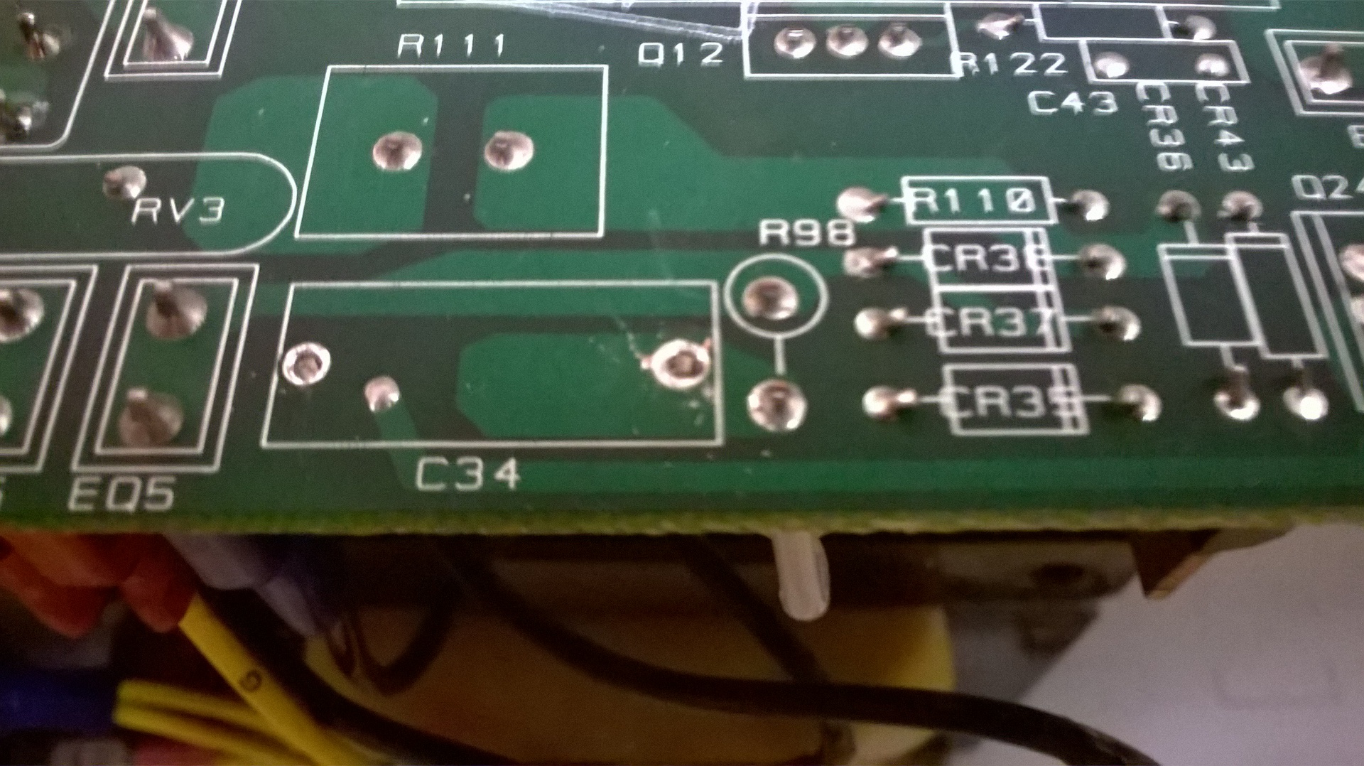

Egy szünetmentes tápegységből szedtem ki ezt a megtévesztő alkatrészt. Valószínű ő lesz a hibás.
C34 volt a helyén azaz kondinak kéne lenni, viszont a feliratán 0,22K van. Az ellenállás értékét nem tudtam megmérni, olyan magas volt.
Mi lehet ez? Tudna ebben segíteni valaki?
Előre is köszönöm!
A hozzászólás módosítva: Dec 16, 2019
(#) 13_Balu50 válasza diginewl hozzászólására (») Dec 16, 2019 / 1
Mert ez szerintem egy kondi, mégpedig 0,22µF vagyis 220nF-os "K" türés osztályú és 250V-os, javítsatok ki ha rosszul gondolom.
(#) Epu2 válasza diginewl hozzászólására (») Dec 16, 2019 / 1
220 nF-os kondenzátor. A szakadás a jó. úgy sejtem 250 V egyenáramú.

(#) Patópali válasza diginewl hozzászólására (») Dec 16, 2019 / 1
Szia!!
„Egy szünetmentes tápegységből szedtem ki ezt a megtévesztő alkatrészt.”
Nem megtévesztő!
A 0.22k jelölés az 220 nF , 250 V -os kondenzátor jelölése. Nem ellenállás, ezért nem mutat értéket az ellenállás mérésnél.
Valószínűsítem még fiatal vagy- ezért tetted fel kérdésed.
Sokat számít egy alkatrész formája, mérete, a ráírt adata a felismerésben, de vannak nehezebb kihívások is.
A gyakorlat majd meghozza a rutint.

(#) diginewl válasza Patópali hozzászólására (») Dec 17, 2019 /
Nem vagyok szakmabeli. Azaz sosem lesz rutinom - így fogok meghalni, ez van... A 0,22 K zavart meg, ezért is kérdeztem. Tudom, a kérdésből már látszik az értelmi szint, de úgy voltam vele, inkább kérdezek, mint ha valami induktív tekercses valamibe nyúlok bele. A boltban, ahol az ilyen fura alkatrészek pótlását szoktam venni, szabadságon van, aki ehhez ért.
A szünetmentes ismét működik. Nem csak ez a kondi volt a baja, de megtaláltam a hibáját, most szépen határozottan kattog. Egy 1995-ös Fiskars szünetmentesről van szó, egyszer már javítottam
A feltett kondira is rámértem, 220nF-ot mért a kapacitásmérőm, azaz a kinézete ellenére nem sok baja lehetett.
Ismételten köszönöm a segítségeket, e nélkül nem mertem volna belenyúlni, hozzákezdeni a munkához.

(#) Patópali válasza diginewl hozzászólására (») Dec 17, 2019 /
Így viszont érthető a kérdésed. Gratulálok a sikerélményedhez!
Üdv,.
(#) FAZ1 válasza diginewl hozzászólására (») Dec 18, 2019 /
A 0,22 magyarán mondva 220nF. Csak persze más mértékegységre lett váltva.
Az a K betű pedig valami-féle tűrés-érték, van is róla táblázat ...

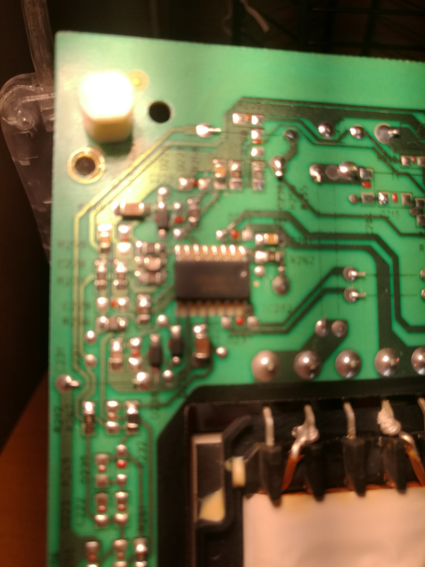

(#) liderces hozzászólása Dec 24, 2019 /

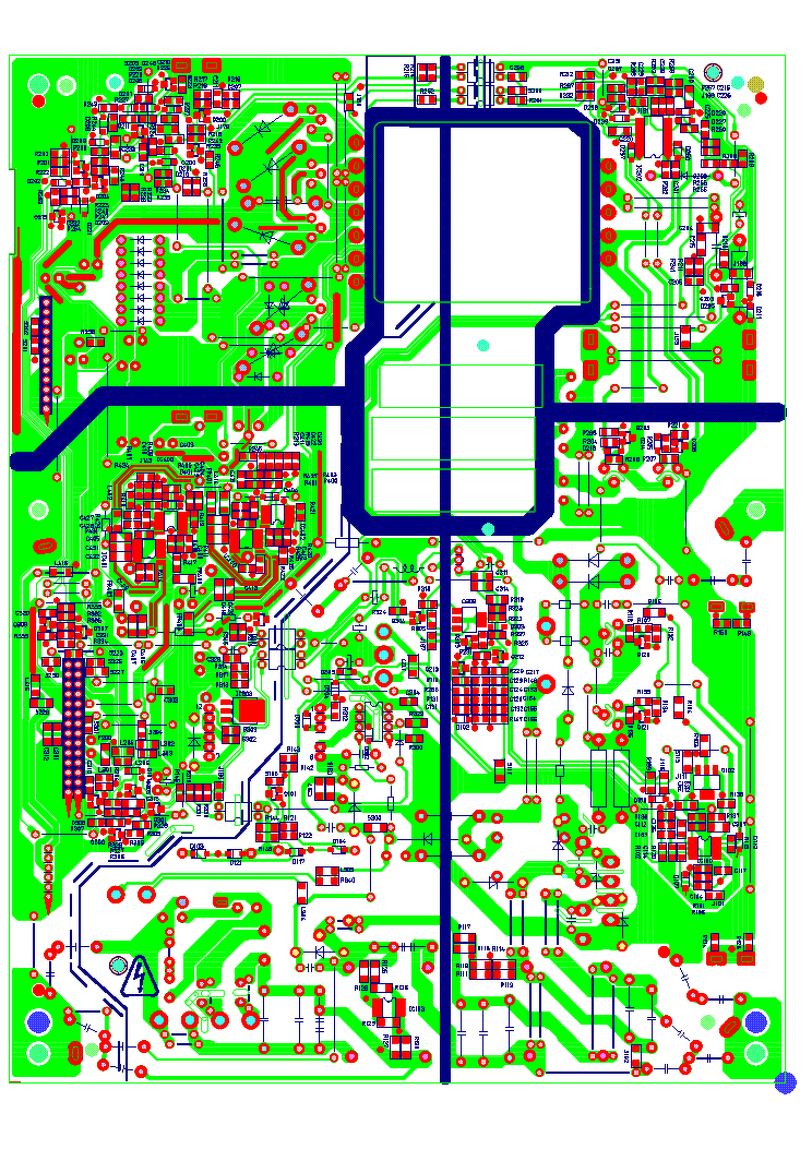

Sziasztok! Lenne két diódám. SB5B0, SR506 típusúak. Ezek úgy mérhetőek viselkednek mint a mezei diódák? Multiméterrel mérve. Vestel lcd tápjában vannak. Sharp Vestel Toshiba Esetleg ha valakinél lenne elfekvőben működő táp panel? 17PW07-2 típusú érdekelne. üdv és kösz az infót

(#) Epu2 válasza liderces hozzászólására (») Dec 24, 2019 /
Az 5B0-ra nem találtam semmit. Az 506 egy 5 A-es Shottki. Diódaként mérve a nyitóirányú feszültség fél volt alatti.
(#) granpa válasza liderces hozzászólására (») Dec 24, 2019 /
SB580= Schottky 80 V 5 A.
(#) liderces válasza granpa hozzászólására (») Dec 24, 2019 /
Köszönöm az infókat! Annak van e jelentősége hogy egymás mellett van 4db. Kettő ilyen kettő olyan? Mi van ha 4 egyformát teszek be helyettük? Vagy ha csak sima diódát teszek be? Kicsit zizeg a táp panel tv nem indul. üdv
Nem néztem meg nagyon részleesen az adatlapjukat, de az SB580 nagyobb feszültségű. Biztos van jelentősége. Valamint, hogy Schottky diódát alkalmaztak; kisebb nyitófeszültség, gyorsabb nyitás, stb. "Normál" dióda valószínűleg nem alkalmas.

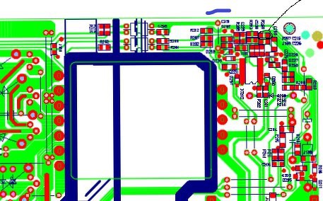

Kiforrasztva mit kell mérnem? Másik oldalon a panel hátulján van egy kerámia kondi amit sípol a multiméter szakadás vizsgálója. Az összeset végig mértem, próbából más egyéb paneleken is sehol nem sípol csak ezt az egyet. Talán zárlatos? Ok de milyen értékű mert írás az nincs rajta!
(#) Patópali válasza liderces hozzászólására (») Dec 24, 2019 /
Műszer dióda állásba, egyik irány szakadás, másik irány 0,5 Volt alatt. A kondit forraszd ki és úgy mérd meg. Ha úgy is csipog, zárlatos.
A hozzászólás módosítva: Dec 24, 2019
(#) szgabor999 válasza Horvath65 hozzászólására (») Dec 24, 2019 /
Ha jól gondolom valami relék lehetnek.
(#) szgabor999 válasza liderces hozzászólására (») Dec 24, 2019 /
Nem lehet hogy varisztor?
(#) granpa válasza liderces hozzászólására (») Dec 25, 2019 /
Fénykép, színe, pozíciója? Ha már írás nincs rajta.
(#) liderces válasza granpa hozzászólására (») Dec 25, 2019 /
Tettem képeket nem tudom menyire kivehető? A fotón a felső, vízszintes alatti függőlegesen álló amit keresek. Elvileg zöld színű.
Meg van a rajza is a panelnak, de vagy én vagyok béna vagy nem tudom de amikor olvasható méretűre nagyítom már elmosódik.
A hozzászólás módosítva: Dec 25, 2019
(#) Gafly válasza liderces hozzászólására (») Dec 25, 2019 /
„A fotón a felső, vízszintes alatti függőlegesen álló amit keresek. Elvileg zöld színű.”
Ezzel el voltam nagyjából öt percig, aztán feladtam.
