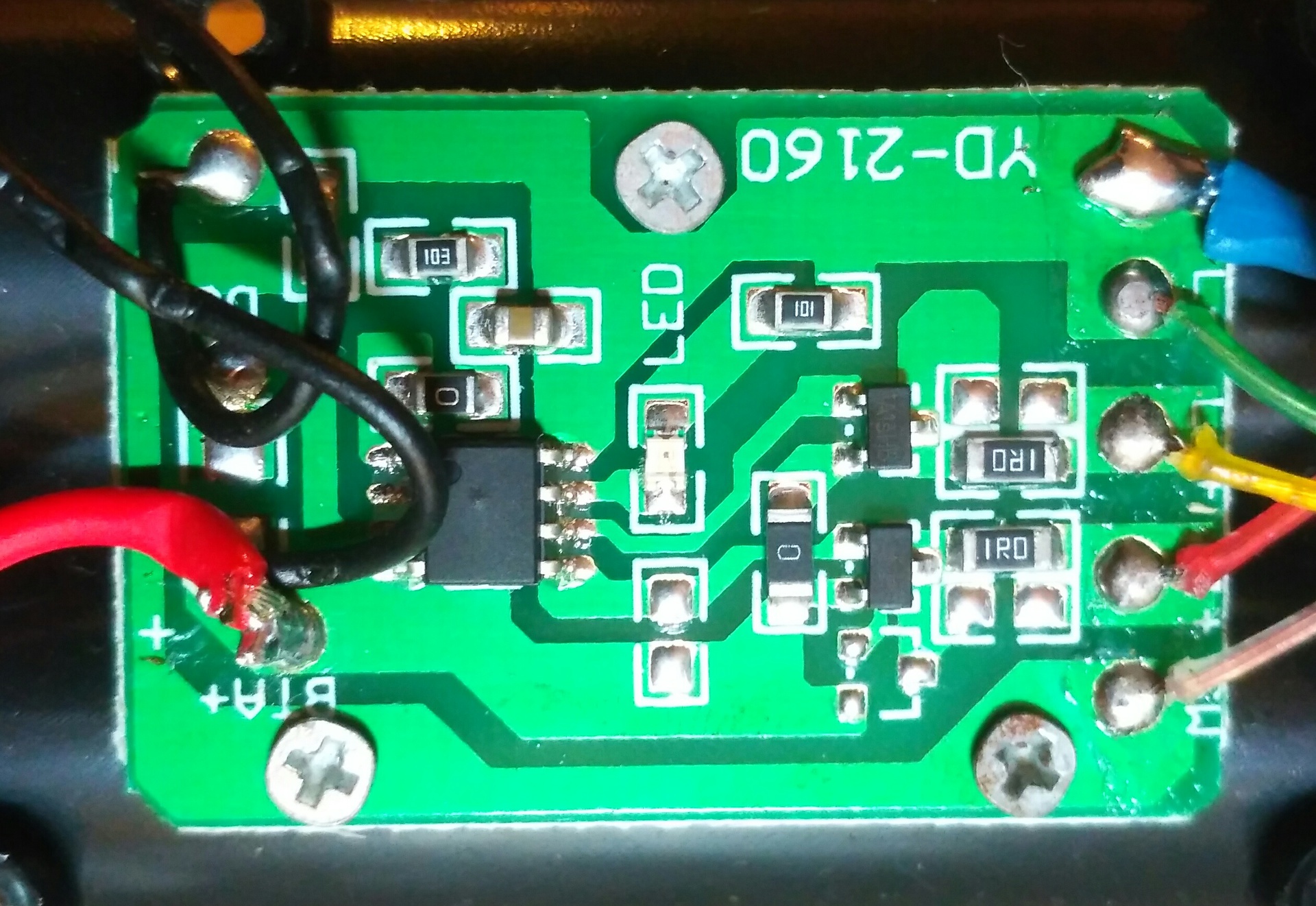

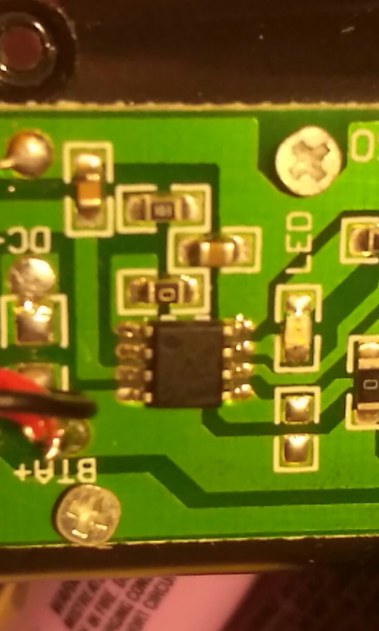

(#) uniman válasza Epu2 hozzászólására (») Okt 2, 2020 /
Pipi észrevétele alapján, valamelyik lámpa panelje lehetne...
(#) Sorkapocs válasza uniman hozzászólására (») Okt 2, 2020 /
Nem tudom, mennyit segít, de nemrég volt az én kezemben is ilyen fejlámpa NYÁK, engem is arra emlékeztet, bár furák ezek az L+,L- / K+, K- lábak... A nagyobbik chipre EZT találtam.
(#) uniman válasza Sorkapocs hozzászólására (») Okt 2, 2020 / 1
Lamp, Key...a "lábak" jelölése. De az "LTC" ...az rossz irány.
(#) Epu2 válasza uniman hozzászólására (») Okt 3, 2020 /
Köszi! Ez az! Mert milyen az elme, ha öregszik.... Olvasva a hozzászólásod, eszembe jutott hogy egy mechanikusan sérült fejlámpából szedtem ki. Köszönöm mindenkinek!
(#) uniman válasza Epu2 hozzászólására (») Okt 3, 2020 /
Nos...én is keresnék egy ilyen fejlámpa "kipukkadt" ismeretlen IC-jét. Azonosítanom ezidáig nem sikerült.
A hozzászólás módosítva: Okt 3, 2020
(#) Bakman válasza uniman hozzászólására (») Okt 3, 2020 /
Ha az 1-es láb Vcc, a 4-es szintén Vcc és a 8-as GND (képről ennek tűnik), akkor lehet egy 8 lábú PIC mikrokontroller is.
(#) uniman válasza Bakman hozzászólására (») Okt 3, 2020 /
Igen...az 1-es egy 0-ás smd-n keresztül a 4-essel össze van kötve az IC alatt és az a Vcc.
(#) Sorkapocs válasza uniman hozzászólására (») Okt 3, 2020 /
Köszönöm a helyreigazítást! És – most esik le – elnézést, hogy hülyeséget beszéltem, dehogy lábak azok...
Illetve ha már: a Key pontokra mi csatlakozik és mit csinál? Nyomógomb bemenet volna?
(#) uniman válasza Sorkapocs hozzászólására (») Okt 3, 2020 / 1
"Key" pontokra a nyomógomb csatlakozna...

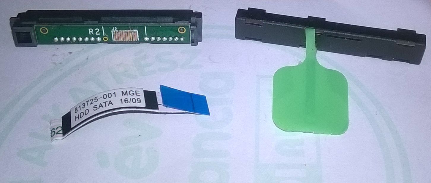

(#) Epu2 hozzászólása Okt 4, 2020 /
Üdv! Van egy gépem, EliteDesk 800 G2 DM 35W, amiben ez a csatlakozó dolgozott a nem rég tönkrement SSD meghajtón. Kicsit be volt gyógyulva és mire kicincáltam baleset érte. Vennék másikat, de nem tudom hol és milyen néven. Ami a képen látszik ne sokat ér. Tudtok segíteni? Az USB-s adapter nem a legkorrektebb módszer, napi szinten.
A hozzászólás módosítva: Okt 4, 2020
(#) antiktelefon válasza Epu2 hozzászólására (») Okt 4, 2020 / 1
Ez valami egyedi adapter, de vegyél egy FFC kábelt és forraszd rá, a pinek száma és a pitch alapján kapsz, de ha kiírod, megnézem, van-e itthon valami bontott.
Amúyg ott van rajta az azonosító, 813725-001 alapján lehet kapni.
(#) Epu2 válasza antiktelefon hozzászólására (») Okt 4, 2020 /
Érdekes. Nekem semmi értelmeset nem hozott ki. Kábelem az van. Azért nem is próbálkoztam, mert eléggé sérült a műanyagon lévő 7..8 érintkező. Nem biztos, hogy van kontakt a panellal. De nem drága a szerkezet. Rendelek is kettőt.
Nagyon köszönöm a segítséget!

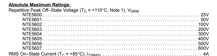

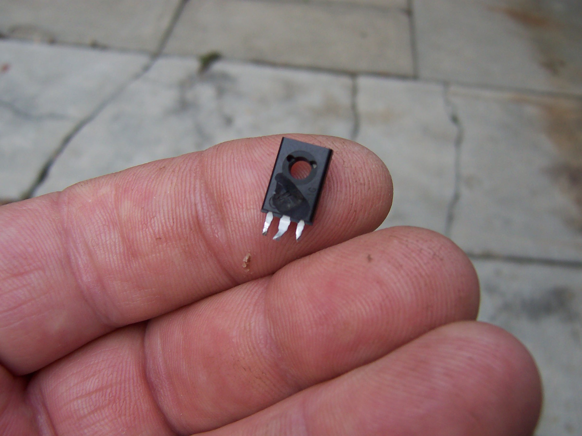

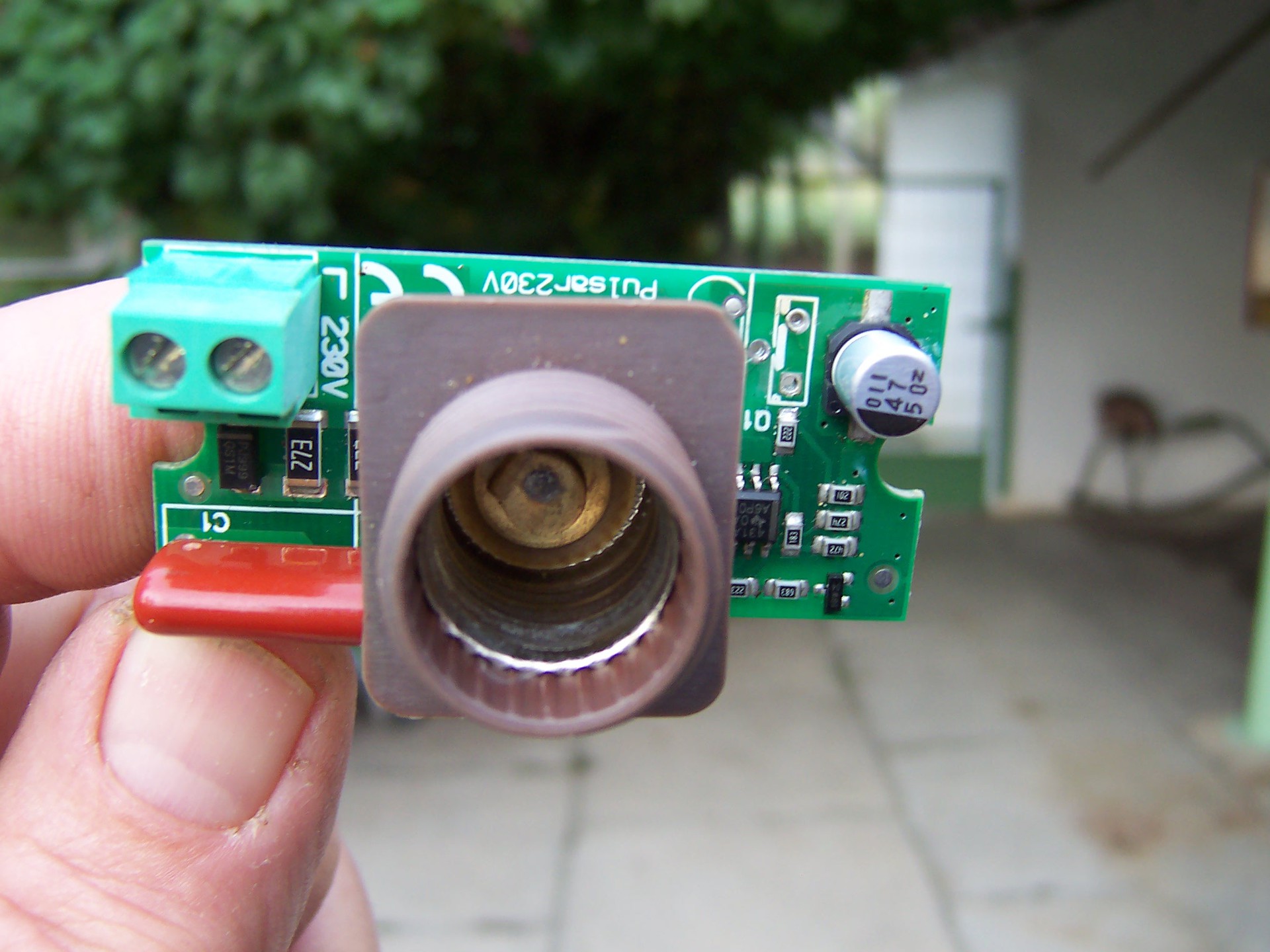

(#) mraulajos hozzászólása Okt 10, 2020 /
A képen, egy (230V) kapu villogó elektronika.
A másik képen, az alkatrész jelölését szeretném megtudni.? (Q1)
(#) nedudgi válasza mraulajos hozzászólására (») Okt 10, 2020 /
A Q* félvezetőt jelent.
Lehet tranzisztor, triak, tirisztor, diódapár.
(#) Gafly válasza nedudgi hozzászólására (») Okt 10, 2020 /
Nagy valószinűséggel triak, a környezete visszarajzolásával eléggé könnyen kiderithető.
(#) Remci válasza mraulajos hozzászólására (») Okt 10, 2020 /
Triak szokott lenni, ha jól emlékszem BTB vagy BTA
(#) Imi68 válasza mraulajos hozzászólására (») Okt 10, 2020 /
Szia! Talán ezek közül valamelyik!
(#) Imi68 válasza Imi68 hozzászólására (») Okt 10, 2020 /
NTE5604 300volt 4amper ! Ez még a képen is látható To-126 tokozású !
(#) mraulajos válasza Imi68 hozzászólására (») Okt 11, 2020 /
Nagyon köszönöm mindenkinek a segítséget! Próbálkozok.
A hozzászólás módosítva: Okt 11, 2020
Ez megfelelne helyette szerintetek?
(#) proli007 válasza mraulajos hozzászólására (») Okt 11, 2020 /
Hello! Én mielőtt várnék még 50 napot a szállításra, megnézném, hogy a meghajtóáramkör egyáltalán éltben van-e még..
(#) mraulajos válasza proli007 hozzászólására (») Okt 11, 2020 /
Hali! Nem várnék 50 ot, mert ilyenem van. Ezért kérdezem. ?
(#) Egri Frédi válasza mraulajos hozzászólására (») Okt 11, 2020 /
Épp akartam írni, hogy ilyet olcsóbban is lehet venni egy alkatrészboltban idehaza, azonnal ...
(#) mraulajos válasza Egri Frédi hozzászólására (») Okt 11, 2020 /
Valaki mondja már rá az áment! Ezt a BT134 et akkor be rakhatom? Ez megfelel a NTE5604 nek?
(#) Léry válasza mraulajos hozzászólására (») Okt 11, 2020 /
Ahogy hirtelen ránéztem, nagyjából hasonlóak, de hát próba szerencse. Feszültség jó, áram jó, legfeljebb nem kapcsol be.
Bár érintésvédelem szempontjából még meg kellene nézni, hogy az eredeti az leválasztott-e vagy sem. Vagyis ha megfogod a hűtőfelület fémjét, akkor megráz-e vagy mégsem. De ha nem fogdosod, akkor próbának jó lehet.
(#) Bakman válasza Léry hozzászólására (») Okt 11, 2020 / 2
Van egyáltalán leválasztott ilyen tokozással?
(#) Remci válasza mraulajos hozzászólására (») Okt 11, 2020 /
Ha a lábkiosztása olyan mint ami benne volt, én bele tenném. Az hogy leválasztott vagy sem, tökmindegy, a gyáriakban is fém hűtőfelületűek vannak nagy részben. Akkor rázhat ha a vezérléstől áramot kap nyitáskor vagy csukáskor. De ilyenkor úgy is lezárt búrában van, nem fogdossa senki. Azonkívűl max 40 W-os izzót lehet bele tenni, de mi 25W-osnál nem szoktunk nagyobbat. Sőt az utóbbi időben már csak ledest, tovább bírja mint az izzó szálas.
