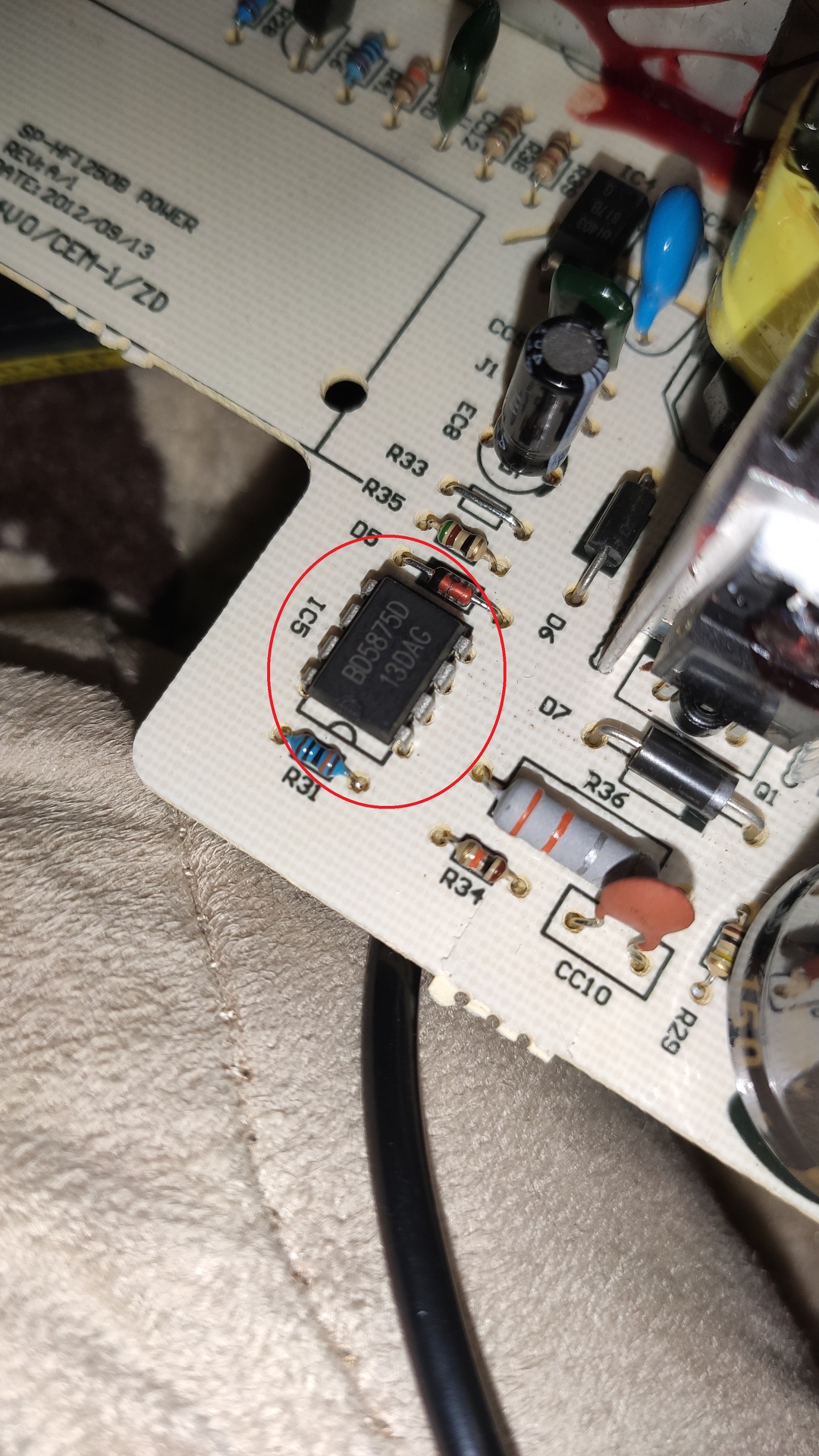

Egy BD5875D 13DAG alkatrészre lennék kíváncsi, hogy az micsoda.
Sajnos a neten érdembe nem találtam róla infót.
Talán ez egy dip8-as audio opamp lenne?
Előre is köszönöm segítségeteket!
(#) antiktelefon válasza shanahan hozzászólására (») Okt 11, 2020 /
Trafó alapján tápicre tippelnék, de ha opamp, nézd meg a táplábait. Ha nem opamp, innen meglehet: Bővebben: Link

(#) Patópali válasza shanahan hozzászólására (») Okt 11, 2020 /
Vagy itt,
https://remont-aud.net/dc_dc/

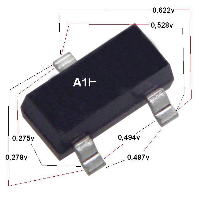

Egy parkside 1 cellás akkus csavarozó panelján van az alábbi alkatrész, amit nem tudok beazonosítani. SOT23-as tokban van valószínű, hogy fet.
A1 (fektetett T) a végén van még egy f betű is.
(#) usane válasza barthaz hozzászólására (») Okt 13, 2020 /
Ha hinni lehet a kódnak akkor kettős dióda is lehet, meg P-MOSFET is.

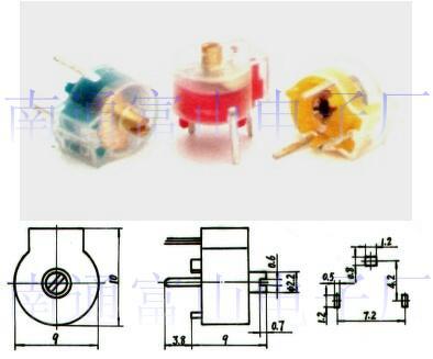

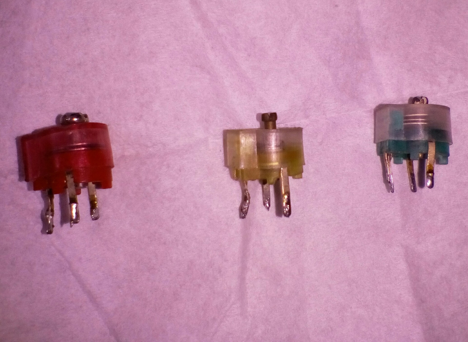

Üdv.Szeretném tudni ezeknek a műanyag házas piros, sárga és zöld szìnű trimmer kondenzátoroknak az állítási értékét.Tudja valaki?
(#) Epu2 válasza Edem631 hozzászólására (») Okt 13, 2020 / 1
Ha nincs ráírva, akkor titok. Készülék orientált. A gyártó oldalán ha az nem titok.
A hozzászólás módosítva: Okt 13, 2020
(#) Bakman válasza Edem631 hozzászólására (») Okt 13, 2020 / 1
Kapacitásmérővel kideríthető, ha nincs ráírva.
(#) pucuka válasza Edem631 hozzászólására (») Okt 13, 2020 / 1
Nincs túl nagy választék, iránymutatásnak talán jó lesz ez az adatlap. Olvasd figyelmesen.
(#) Edem631 hozzászólása Okt 13, 2020 /
Nagy nehezen meglett a trimmer kondenzátorok értéke.Aki válaszolt köszönöm.

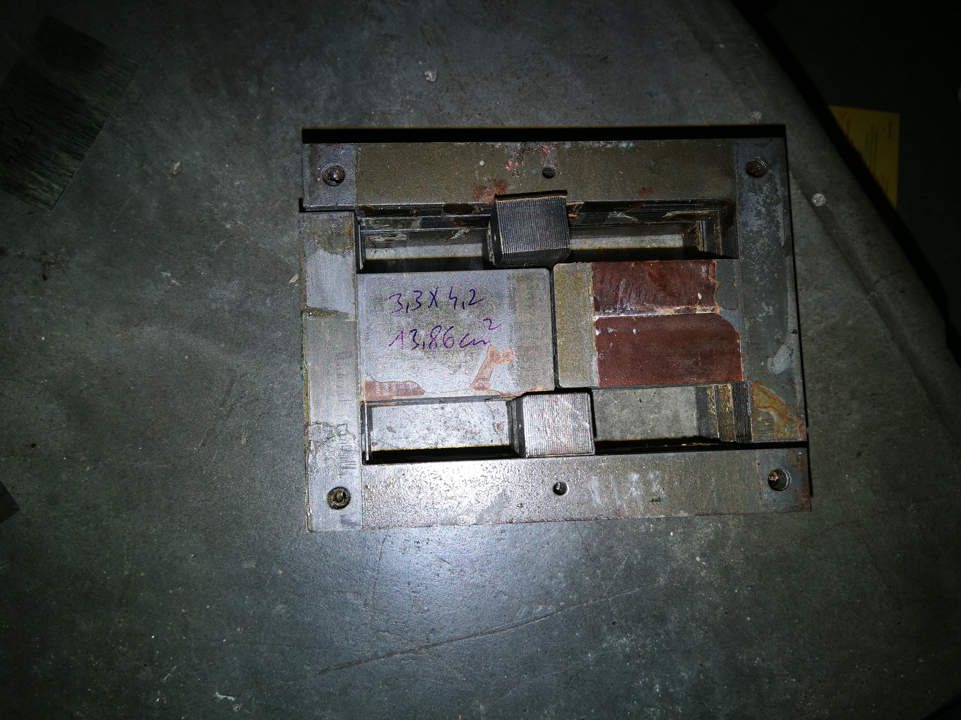

(#) tdi75 hozzászólása Okt 16, 2020 /

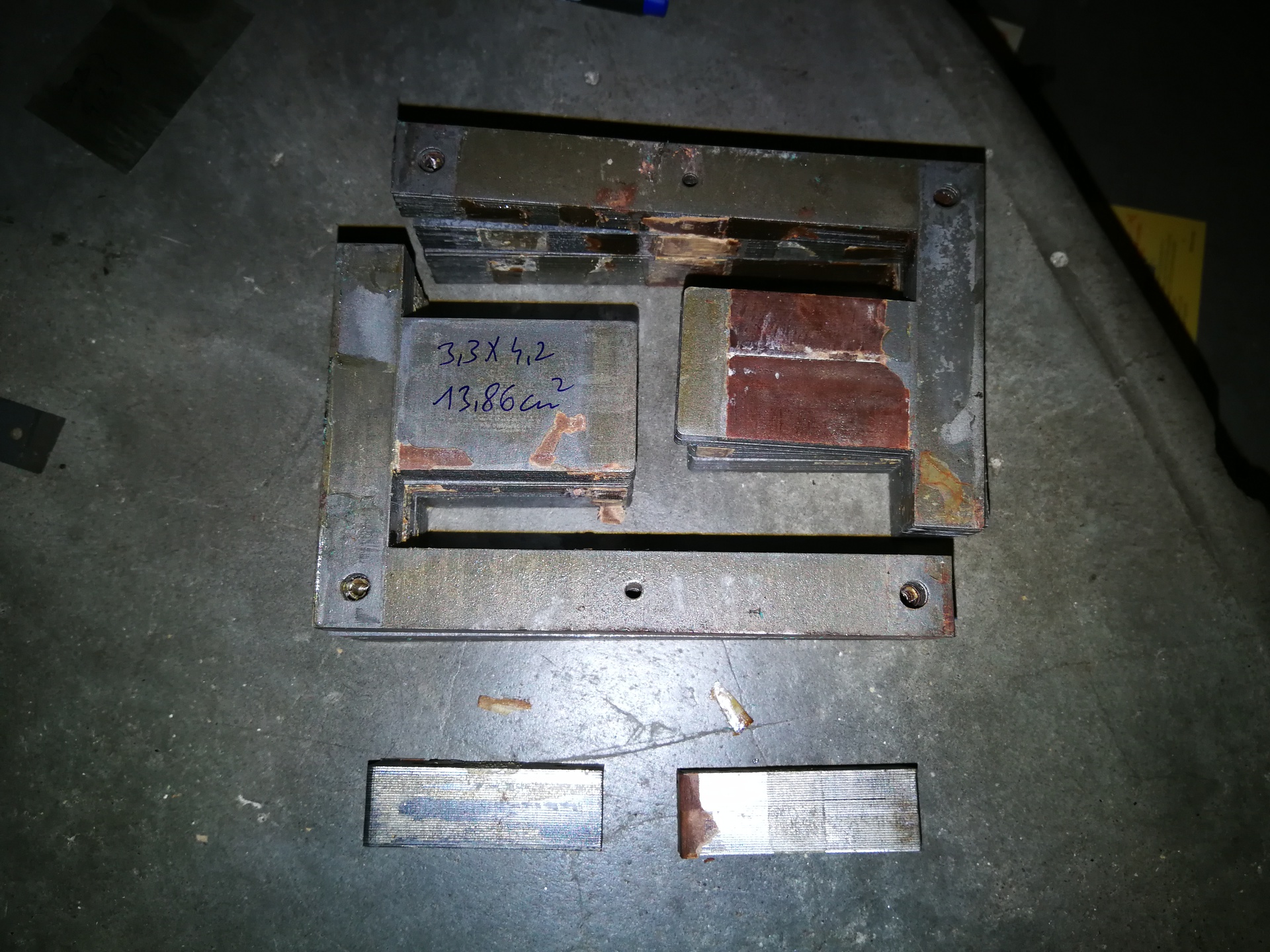

Tegnap bontottam egy trafót, de olyan vasmaggal találkoztam amilyet még nem láttam.
Ennek a vasnak mi a neve? De ha jól látom szépen lehet légrés nélkül összeilleszteni.
Az a két kis vasdarab oda volt gyárilag berakva ahova a képen tettem. Azoknak mi lehetett a szerepük? És két cséve volt rajta. Ezek a kis vasak a két cséve között voltak.
Tudom hogy van itt egy trafós fórum is, de az eléggé elhagyatottnak tűnik.
A hozzászólás módosítva: Okt 16, 2020
(#) Gafly válasza tdi75 hozzászólására (») Okt 16, 2020 /
Mágneses sönt.
Növeli a "szórást", azaz mondhatjuk "áramgenerátoros" jellegűvé teszi a transzformátort.
Hegesztő/mikrosütő transzformátoroknál szokásos megoldás.
Azt tudod milyen készülékből származik?
(#) tdi75 válasza Gafly hozzászólására (») Okt 16, 2020 /
Szia! Annyit tudok róla hogy valami gázkisüléses lámpa trafója volt. Vagyis a mágneses shunt az rendjén van. De hogy miféle lemezkialakítás ez azon csak pislogtam. Még nem láttam ilyet. Viszont ha le van pucolva a vasmag akkor szépen szinte légrés nélkül illeszkedik egymáshoz és jó nagy a vas keresztmetszet.
„szinte légrés nélkül illeszkedik egymáshoz”
Szinte azért fontos lehet...
Majd lepucolom és megnézem pontosan. De első szimatra nem volt nagyobb légrés a lemezek között mint egy hagyományos EI magnál. De mondom majd meglátom ha letisztítottam róla az impregnálás maradékát.
Azóta keresgéltem tovább, de sehol nem találom ezt a lemez kialakítást. Viszont kiderítettem (beszéltem az illetővel akitől kaptam) azt mondta hogy valamikor régen amikor még nem potyogtak le róla a papírok ez egy Philips címke volt ráragasztva, csak hát az elmúlt közel 60 év megette a papírt és a ragasztóját is.
(#) granpa válasza tdi75 hozzászólására (») Okt 16, 2020 /
Ha összetolod, -a sönt nélkül, váltott lemezeléssel-. teljesen alkalmas normális trafónak. Azon a kevés illesztetlenségen jelentéktelen veszteség van. Van annyi az EI-nél is. 180 VA lazán kijön belőle. Szakaszos üzemben 200 VA is.
Nincs kihalt téma, amelyikbe írnak, az kerül előre.

(#) Gafly válasza granpa hozzászólására (») Okt 16, 2020 /
„váltott lemezeléssel”
Ezen kicsit elgondolkodtam, igy korán reggel.

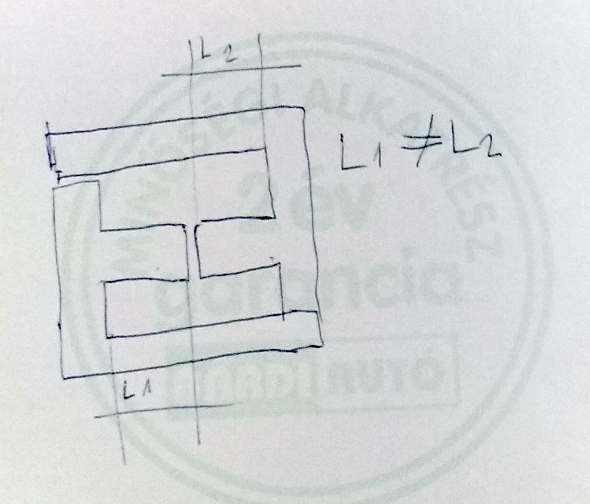

(#) Epu2 válasza Gafly hozzászólására (») Okt 16, 2020 /
De csak akkor, ha legalább pár mm átlapolás is van.
(#) tdi75 válasza granpa hozzászólására (») Okt 16, 2020 /
Nagyon szépen köszönöm. Szerintem is alkalmas sima táptrafónak, csak kíváncsi voltam a véleményekre. Minden esetre jó nagy hely van a csévetestnek
(#) Gafly válasza Epu2 hozzászólására (») Okt 16, 2020 /
Hogyan?
Úgy, hogy a lemezek felének középső része, kicsit hosszabb.
Én még mindig nem értem.
Lehet egy rajz segithetne benne...
Ezt az átfedés dolgot én sem értem.
Ez azért baj, mert neked legalább a kezedben vannak a lemezek, és tudsz velük legózni.
(#) Epu2 válasza tdi75 hozzászólására (») Okt 16, 2020 / 1
A lemezeket egy féle képen lehet betenni és akkor lehet légrés, amit egy távtartóval biztosítunk, illetve megpróbáljuk légrés nélkül, de az jól nem sikerül. De ha a rajzon lévő két méret nem egyezik és váltakozva cserélgetjük a lemezeket, ez a légrés nem jelenthet problémát.
(#) Egri Frédi hozzászólása Okt 16, 2020 /
Véleményem szerint ez egy fojtó. Ezt trafóként nem tudod használni csak igen rossz hatásfok mellett ...
