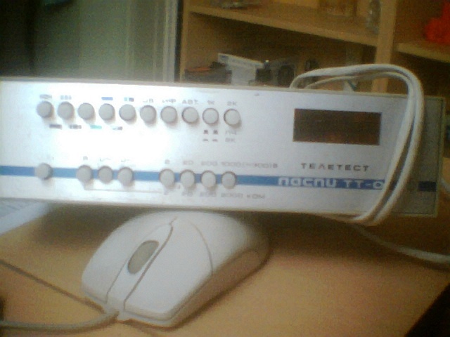

Üdvözlet Mindenkinek!Kaptam egy ilyen szignálgenerátort,Meg tudná nekem valaki mondani kb mennyit ér?Működik,egyen-váltófeszt,ellenállást mér(300~,1000-,2Mohm).A videojelek is jók.Én nem tudom semmire használni.

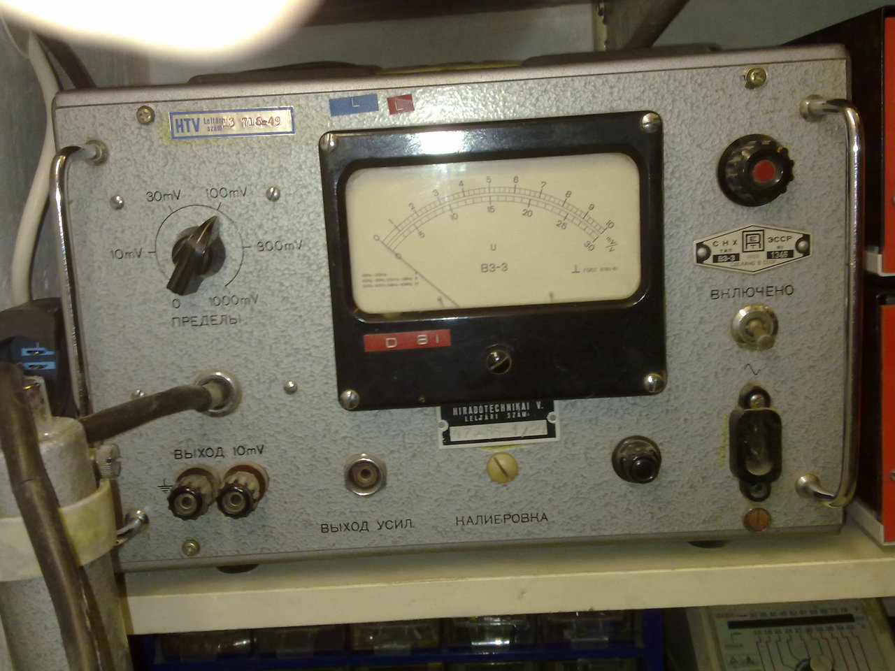

Sziasztok ezt a torzítás mérőt hogy kell használni?

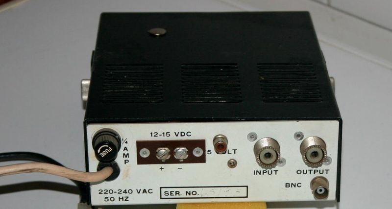

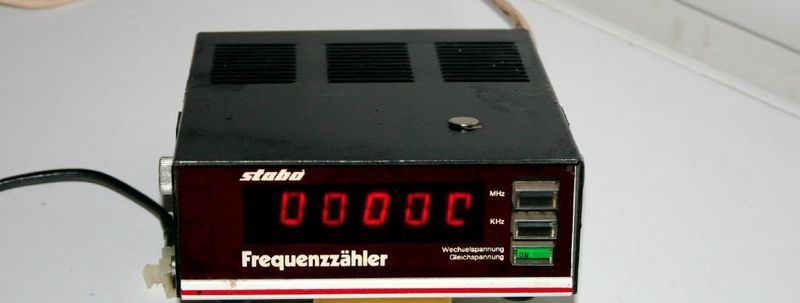

Sziasztok!, kaptam az egyik haveromtól egy műszert, valami frekvencia mérő műszer lehet de nem vagyok benne biztos, szerintetek mi lehet?. Széjjel szedtem, és találtam benne egy PN 918-as tranzisztort, ami zárlatos volt, amúgy ezt a fajta tranyót milyen típusú tranzisztorral lehetne helyettesíteni?. Az elektrolit kondenzátorokat le cseréltem jobbakra, a régiek már el avultak voltak. Próbáltam a műszer bemenetelére kötni egy szinusz jel generátort de nem működöt a kijelző 0-át mutatott, amúgy két darab PN 918 tranyó van a műszerben, az egyik jó a másik zárlatos volt, próbáltam helyettesíteni más fajta tranzisztorral, de úgy se működöt!.
(#) soos csaba válasza soos csaba hozzászólására (») Aug 18, 2013 /
Valaki tudna nekem segíteni?
(#) efraim válasza soos csaba hozzászólására (») Aug 18, 2013 /
Ez bizony egy frekvenciamérő, német gyártmány. A tranzisztor helyettesítése itt
(#) soos csaba válasza efraim hozzászólására (») Aug 18, 2013 /
Szia, köszönöm szépen a segítséget!.
(#) Sebi válasza soos csaba hozzászólására (») Aug 18, 2013 /
Az egy 1GHz-es tranyó, régen sok bemenőfokozatban használták. Valószínűleg túl nagy jellel kínálták meg a bemenetet,érdemes megnézni a védelem módját is.
(#) soos csaba válasza Sebi hozzászólására (») Aug 18, 2013 /
Szia!, egy rajzot nem tudnál nekem fel tenni hozzá?, sajnos valaki bele piszkált, és a drótok össze vissza vannak kötve a bemenetelnél, és nem lehet rajta el igazodni, az IC-krol pedig az írást le torolték!. Ja és még valami a doboz hátulján miért van még + - 12-15V, és 5V-os kimenet is?.
