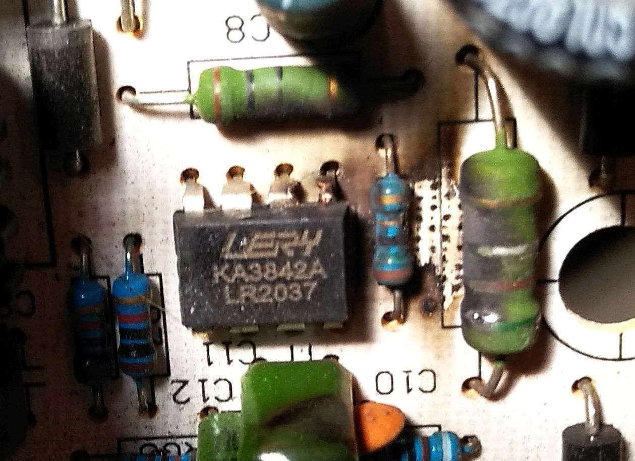

(#) uniman hozzászólása Okt 10, 2025 /
KA3842A
Miben találhatnék KA3842A IC-t... Egy 36V-os e-bike töltőben cserélném, bár csak a mellette lévő ellenállások füstöltek, az IC-n nincs külsérelmi nyom. LERY-t is most látok először.

(#) majkimester válasza uniman hozzászólására (») Okt 10, 2025 /
Helyette UC3842 kapható.
(#) uniman válasza majkimester hozzászólására (») Okt 10, 2025 /
Hétvégére már kellene... az A és a B végződés különség sem tiszta.
Több helyen is kapható, de csak jövő hét első napjaira érne ide postázva.
De majd átnézem a fél mázsa táppaneljeimet, talán találok valamelyikben.
(#) Inhouse válasza uniman hozzászólására (») Okt 10, 2025 /
„De majd átnézem a fél mázsa táppaneljeimet, talán találok valamelyikben.”
Mást nem igen tudsz ilyen esetben. Monitorban is találhatsz ilyet pl., de talán a nem teljesen kommersz PC tápokban is, meg bármiben amiben van kapcsoló üzemű táp. Nekem még egy 24/12V-os akkutöltőben is van segédtápként.
Gondolom az elektrolit kondenzátorokat is ellenőrzöd a megégett ellenállásom mellett, esetleg a diódákat is...
Szerintem a betű végződéssel nem feltétlenül futsz lukra, ha nem egyezik.
