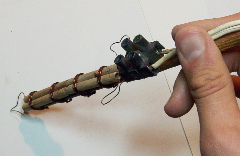

(#) KTobi válasza Babó22 hozzászólására (») Nov 11, 2007 /
Az a vékony drót cekasz/ fütőszál, egy egyszerő melegítő. Csak rákötöd a 12Vra. (működne 220Vról is, de akkor érintésvédelem, biztosítékcsere százszor, vagy nagyon hosszú fűtőszál)
Ha valami nem érthető írj. Már többször is készítettem.
Üdv. Tóbi
szerk.:
A legnagyobb gond az, hogy 12Von úgy tíz centi cekasz kell, de hogy a vége ne legyen túl hosszú ezért ezt valahogy rögzíteni kell. Ez keremika csővekkel megoldható, a fűtése miatt a csatlakozások nem lehetnek cinezve.

(#) KTobi válasza Babó22 hozzászólására (») Nov 11, 2007 / 4
Ehhez nem kell kapcsolási rajz. Cekaszt szerezni kicsit nehezebb, én rossz bojlermelegítőből szereztem, kalapáccsal kopogtattam a rézcsővet, még szét nem esett benne az a cementszerű valami porrá. Utánna csak kihúztam, levágtam egy kiszámolt darabot. Majd azt egyszerűen rákötöttem az akkumulátorra.
Volt hogy pisztolypákába tettem belöle egy darabot.
Cekaszt lehet szerezni vasalóból is. Annyi számolás van, hogy lemértem, hogy tiz centi cekasznak mennyi az ellenállása, majd abból, hogy mekkora feszültségem van(12V) és hány amper (akkumulátornál számoltam 4-5A áramot) kiszámoltam a R=U/I mekkora ellenállás kell. Ez olyan "durva" munka, hogy ötödikesen csináltam, semmien hozzáértéssel, a számolásban apám segített.
Valahol még megvan még (ha jól emlékszem, azóta sokkal komolyabban foglalkozok már elektroval), javításra várt, mikor utoljára láttam, ha kell csinálok képet (ha megtalálom).

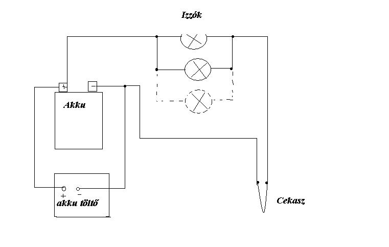

(#) Laca13 válasza Babó22 hozzászólására (») Nov 13, 2007 /
4Ah az nem sok, de szerintem talán megoldható vele, úgy hogy közben töltöd az akksitöltővel. A töltők általában elég szép ampereket adnak le. Viszont hogy kellően rövidre vehesd a cekaszt, az izzó/izzók mindenféleképpen kelleni fognak. Használhatsz pl. rossz autó fényszóró izzót, amiben a reflektor szála megmaradt, de az autóba már nem jó. A lényeg hogy kellően nagy teljesítményü legyen. Valószinüleg több is kelleni fog belőle, hogy megefelelő amper menjen át rajtuk. Az égető legegyszerűbben hőálló sorkapocs kis fa nyélre szerelve, benne a cekasz. Vagy ha ahhoz nem jutsz hozzá, akkor sima sorkapos belseje valami hőállóra fogatva. (pl.bakelit lap)
Itt a skicc. Nem nagy alkotás, de szerintem érthető.:
(#) Babó22 válasza Laca13 hozzászólására (») Nov 13, 2007 /

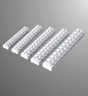

Mégis mekkora teljesítményő legyen? A sorkapocs meg mi?
Az izzó értelem szerüen 12V-os, és minél nagyobb, 45-75W-os. A sorkapocs tulajdonképpen egy vezeték csavaros összekötésére szolgáló kis szerkentyű, sok helyen használják, pl. csillárok bekötésénél. Pl. ilyen, mint a fényképen, de ez itt sok vezetékhez való, neked elég csak kettőhöz. Ha veszed. akkor ilyen sokat kapsz, de annyit vágsz belőle amennyikell. ha van hőálló az jó, ha nincs akkor kiszeded a beső fémet belőle és azt szereled föl alami hőállóra.

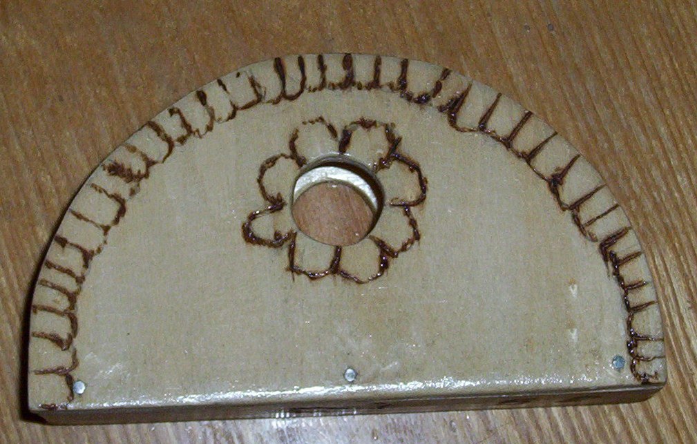

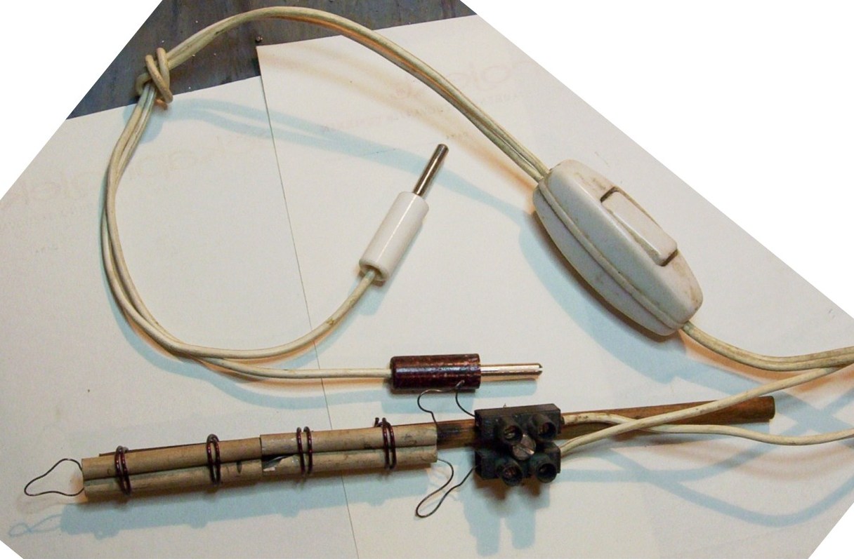

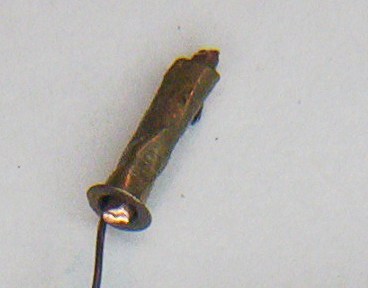

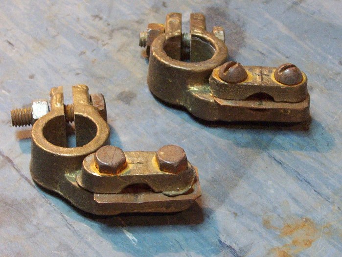

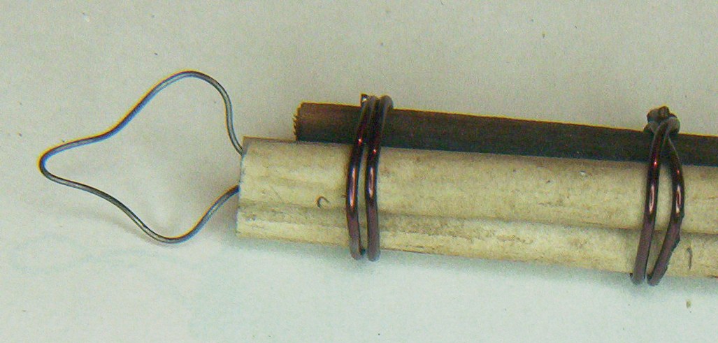

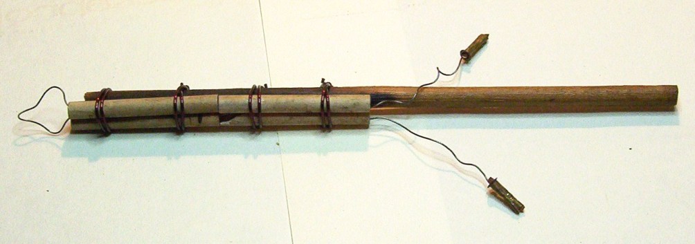

(#) KTobi válasza Babó22 hozzászólására (») Nov 18, 2007 /
Itt vannak a képek
Üdv. Tóbi
(#) KTobi válasza KTobi hozzászólására (») Nov 18, 2007 /
És a maradék
(#) Babó22 válasza KTobi hozzászólására (») Nov 18, 2007 /
Értem. És hogy zárod rövidre? Vagy hogy csatlakoztatod rá? Vagy a polaritás tök mindegy?
A polaritás mindegy, mivelt csak egy ellenállásról van szó, ez passzív elem, nem érzékeny a polaritásra. A polaritásra a diódák, tranzisztorok, és származékaik érzékenyek, valamint az elektrolit kondenzátor.
A bekapcsolás a kapcsoló segítségével történik.
Nem értem mit akarsz rövidre zárni.
Üdv. Tóbi
