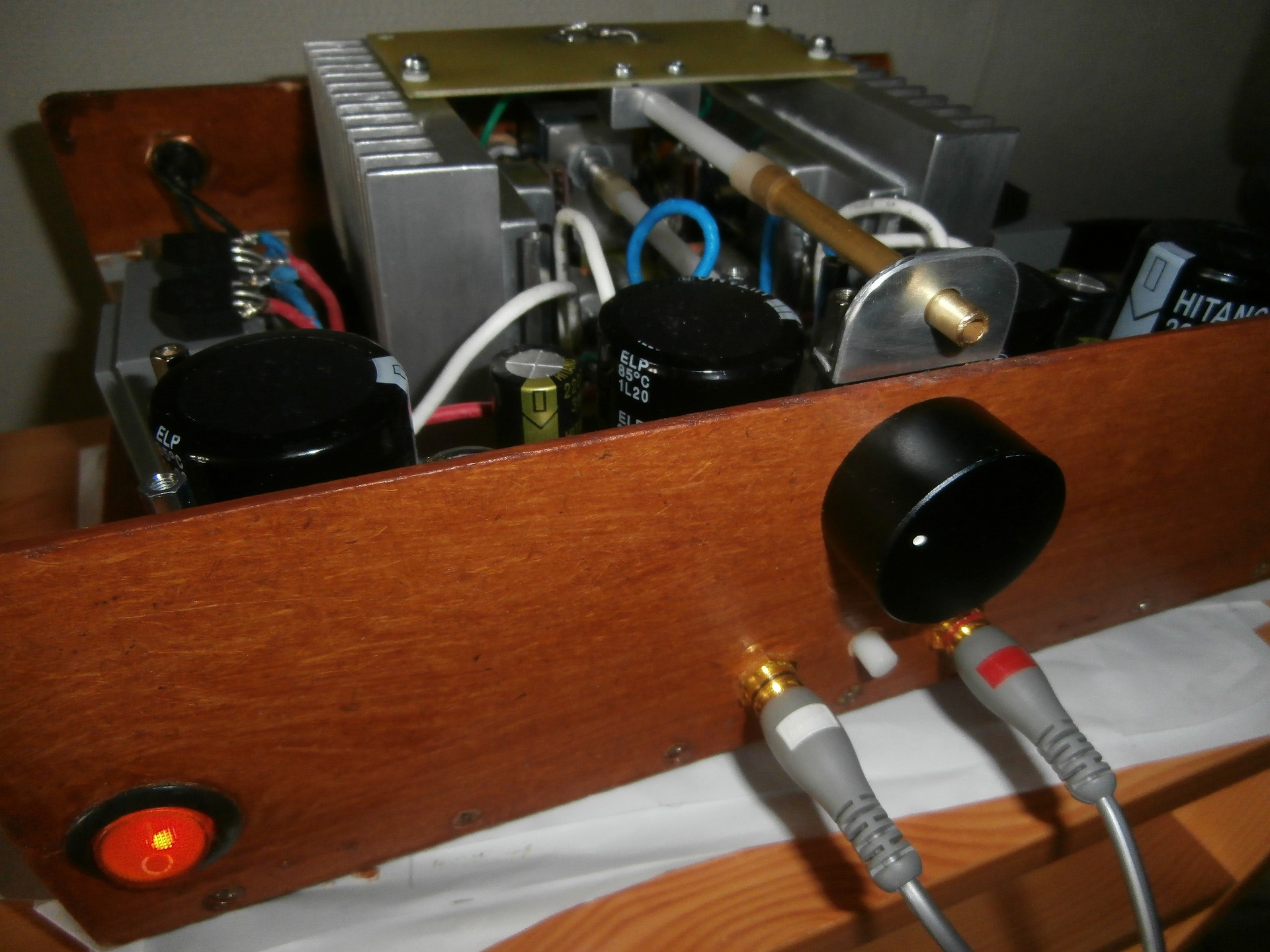

(#) mek-elek hozzászólása Ápr 29, 2023 /
Végre egyben…
Tegnap este hétre lettem meg vele. Azonban adódott előtte egy kis meglepetés. Nem vettem észre, hogy a bcskrz tolórúdjának behelyezése nincs átgondolva. Ez ugye alul lenne, így felette minden. Nem tudta, jobbat kitalálni mint egy hosszabbítást. Azonban ennek kivitelezése izgalmas volt. Ugyan rendelkezésre állt egy satuba készített 6,5 mm-es rúdbefogó, egy 6mm-es rézcső toldóval, azonban az utóbbin csak egy-egy szorítócsavar volt eredetileg. A probléma a réztoldó 6mm-ről 6,5 mm-re történő felfúrása volt. 6-6,5 mm között más fúróm nem volt, vagyis egyfogásban kellett gondolkodnom. Az igaz, hogy nem rég felújítottam a fúrógépem, így a tokmánytengely nem szitált a japán csapágyakkal, azonban az egy darab M3-as menet lefogóképessége kérdéses volt. Hát beállítottam a megfelelőnek vélt alacsony fordulatot, és belevágtam. Egyszer kellet tőben az M3-as csavart utánhúzni. Nagy örömömre sikerült az utánfúrás a felső rögzítő csavaron túlig. Ezzel a probléma kezelve. Megtoldva a tolórudat, az a készülék alján hátra vezetve a panelbakig, majd felemelve a furatáig, majd abba beletolva, és lelehetett lecsavarozni a toldást. Ezt követően a rudazatot a végénél fogva rá lehetett a kapcsolóra csavarozni. A vcskrz kapcsolórudat bakolni kellett, a levegőben lógott a magasságnövekedés miatt. Szerencsémre könnyen megoldható volt, mivel a pufferpanelt hosszú távtartókkal rögzítettem a könnyebb rögzítés miatt. Stabilnak stabil, a kinézete a múlté lesz ha megkapja a végleges házát. A magasságnövekedés oka a bcskrz tolórúdjának homloklapi magassága volt. Nem szerettem volna, ha lejjebb kerül a hallgatócsatlakozóknál. A többi ebből adódott. A bejáratás alatt szerszámot látni sem akarok, csak hallgatni, ha már megvan. mindenféle zenét, kockásat, gömbölyűt, lyukasat, stb…
Azt hiszem idáig ez a legjobban sikerült füleserősítőm. Olyan vele a hangzás, mintha a tér egy nagy vitrinesszekrény lenne, és a benne levő tárgyakat külön-külön is meglehet szemlélni, ha arra támad kedve az embernek. A kapcsolók használata erősen felvételfüggő. Diszkréten változtatnak a hangzáson mivel hangszínszabályzók. Úgy mondanám, hogy a szóló, és a háttér viszonyába jelentenek változtatást. Az összes kapcsolóállás adott felvétel függvénye. Ami azért van, ahogy kedves Béla, Tóth Béla fórumtárs magyarázta nekem, mert a kevert csatornákban rejlik a torzítások lényege, az azokban prezentált hangkeltő eszközök miatt (zaj, zörej, hangszertorzítások, más térkitöltő hangok szintje).
A Maxellt már leutálta a fülemről. Most a K701-el rója az utat.

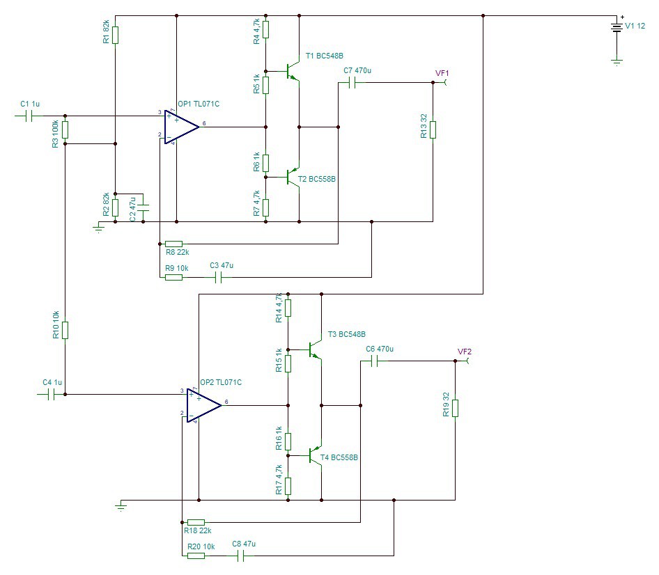

Én építek, de egyszerűen nem jövök rá miért nem működik. Pedig kb 10 éve már egyszer megépítettem más visszacsatolással, most nem müxik. Két napja vagyok beleborulva, de nem értem miért nem megy. Szimulátorban ment.

(#) Bassmester válasza teddysnow hozzászólására (») Máj 29, 2023 /
Milyen kapcsolással küzdesz?
(#) teddysnow válasza teddysnow hozzászólására (») Máj 29, 2023 /
Ez lenne a nyavajás, egy tervezési hibát találtam benne beültetéskor, azt javítottam. Tranzisztorok lassan melegszenek, áram 9 Voltnál elindul 80mA-ről felfelé. IC nélkül, jobb-bal oldal egyformán.
(#) kistee válasza teddysnow hozzászólására (») Máj 29, 2023 /
Nem a kimenetről kellene visszacsatolni? Vagy rosszul látom?
Tedd be azt is, amelyik működött. Talán látszik valami.
Elég furcsa kapcsolás, látszik benne néhány téves elgondolás.
A BC tranyók alkalmatlanok ekkora áramra, ajánlott a BD139/140, jobb lenne +/- táppal, így a kicsatoló kondi elhagyható, ahogy az azt követő 47u/10k visszacsatolás is, kellenének emitter ellenállások (5-10 Ohm) és a bemeneti táp osztó is mellőzhető. Az 1k-s ellenállások helyett lehetne benne piros LED is (A-osztályhoz),vagy 4148 AB-hez, rajtuk pár mikrós elkóval. Az ícé tápját is érdemes volna elszűrni a buffer tápjától.
A hozzászólás módosítva: Máj 29, 2023
(#) teddysnow válasza Bassmester hozzászólására (») Máj 29, 2023 /
Fura kapcsolás, ez egy 8 Ohmos hangszórót hajtott
A BC548/558 párral hajtott 8 Ohmot?
(#) reloop válasza teddysnow hozzászólására (») Máj 29, 2023 / 1
Szia! Biztosan BC tranzisztorok voltak benne? Jelenleg nem szól, vagy a tranzisztorok hullanak mint a legyek? Az általad felrakott kapcsoláshoz stabilizált tápfeszültség és kiválóan hűtött tranzisztorok kellenek. Az áramkör a kisujját sem mozdítja, hogy a tranzisztorok nyugalmi árama észszerű határok között maradjon. Ezzel még nem is értünk a kapcsolás hibáinak a végére

(#) mcc válasza reloop hozzászólására (») Máj 29, 2023 /
Igazad van. R5, R6, R15, R16 helyére 2-2db 1N4148 dióda sorban. Tranzisztorok cseréje BD139/140, vagy TTC004B/TTA004B-re, mindkét tranzisztornak 10ohmos emitter ellenállás. Jó hűtés kell neki, de így lesz egy A osztályú, jó hangú kapcsolása

(#) teddysnow hozzászólása Máj 29, 2023 /
Ha ez a kapcsolás ekkora zsákutca, akkor elnéztem valamit.
Úgy emlékszem, hogy ez a rajz innen a fórumról származik, 9 Voltos elemre és kishangszóróra tervezve. És úgy emlékszem, hogy ez működött is. Gépen kapcsolást megtaláltam (akkor valami mást), panelt előkotortam, pénteken szétszedtem és szombaton már forrasztottam is sztereó változatot.
Elnézést, ezt nagyon benéztem, nem is foglalkozom vele tovább.
