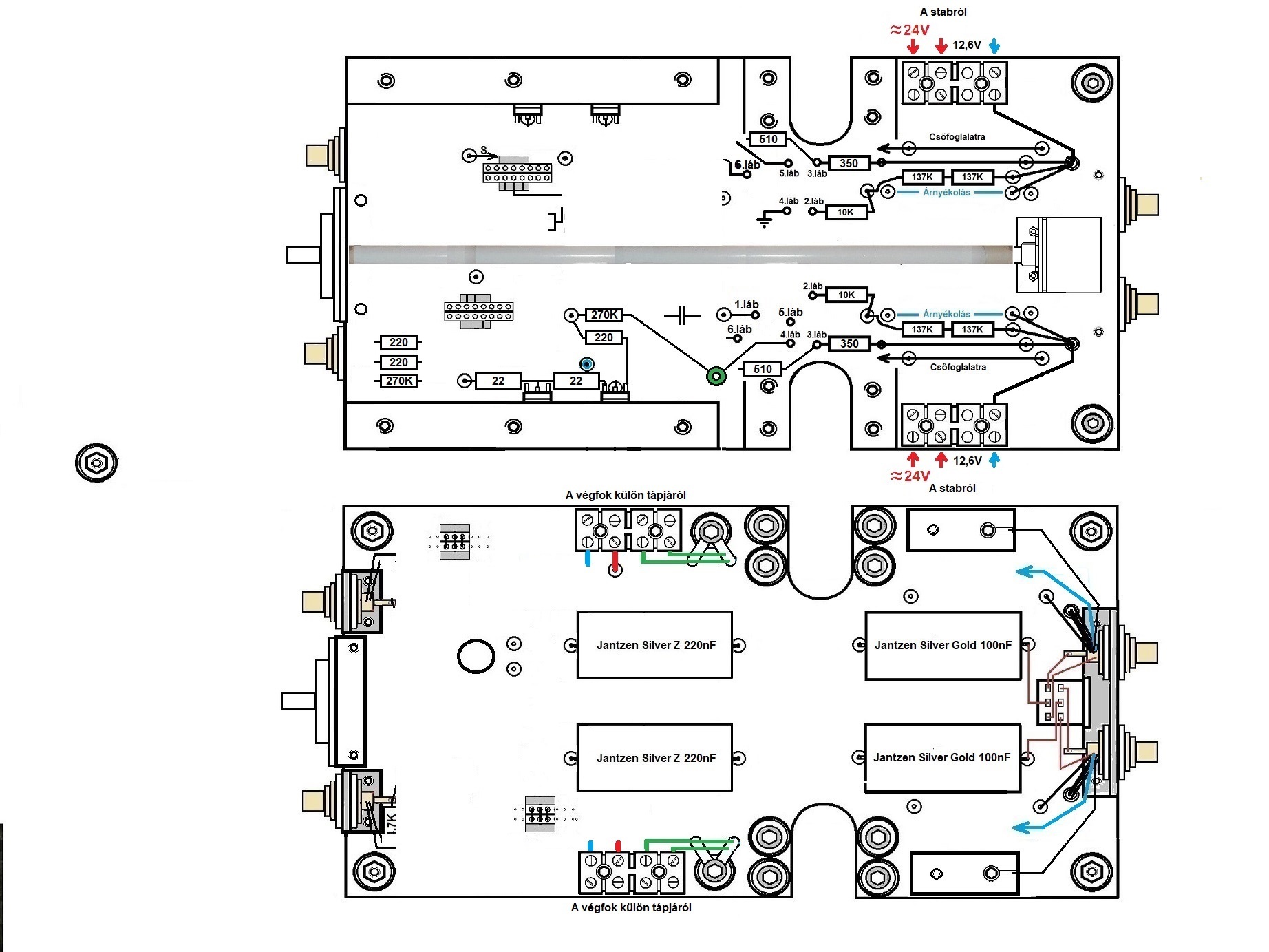

Említettem, hogy egyszerre készül a hibrid 2, és a V-DMOS FET erősítő. A helyzetemhez alkalmazkodva tudok alkatrészeket beszerezni hozzájuk a szereléshez. Elsőre a V-DMOS FET-et szeretném elkészíteni, mivel a DAC most végfok nélkül porosodik. Az EVAmp tápja nagy volt a V-DMOS FET-hez, ezért a 2x12 voltos trafót 2x9V 2x3VA-re cserélem. Ennek eredő feszültsége a terheléssel úgy 15-16V közé esik, ami pont kell e kapcsolásnak. A spórolás miatt maradék panel darabokat is felhasználok ezekhez, mivel ez nem kelléke a kívánt hangminőségnek. Megrendeltem a 65mA, vagy amennyi az alkalmazott DN2540-nek a beállításához kell, egy 50ohm 50W-os huzalpotit. Mivel így is kérdéses, hogy sikerül-e két Dale CPF ellenállásból kihozni a szükséges értéket. Azért, hogy tartományon belüli értéket kapjak, az ellenállásoknál párhuzamos kötést alkalmazok.
A tervezett beállítást majd a voltmérőre és a fülemre bízom. Ugyan felmerült, hogy szkópon kell megkeresni e FET csőre hajazó beállítását, azonban ez szerintem e kapcsolásnál, az ismertetett kivitelezéssel, mehet fordítva is. Fülre a beállítás, és a szkópon a visszaigazolása a hallhatónak.
Megszállt az ördög és a bemeneteket a potin közösítettem. Ennek eredménye, hogy ránézésre kissé zavaros lett.
Az RJ-133GT RCA aljzat forrasztása gond nélküli volt az ezüsttartalmú ónnal, meg a 100W-os pákával.

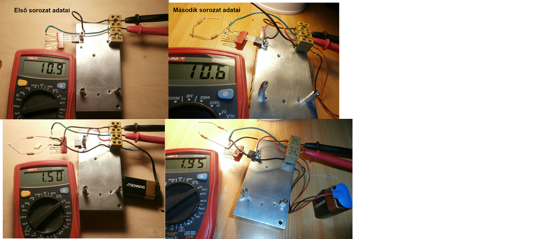

Épp most fogom megmérni az újonnan RS-től érkezett DN2540 -eket, de sok reményem nincs benne, mivel a kis kör üres.
(#) mek-elek válasza mek-elek hozzászólására (») Márc 5, 2026 1 /
Szerinted melyik sorozat egyedei szerencsésebbek az eredeti gyári adatokhoz képest?
(#) tothbela válasza mek-elek hozzászólására (») Márc 5, 2026 /
Mind benne van az adatlapi határértékekben.
(#) mek-elek válasza tothbela hozzászólására (») Márc 5, 2026 /
Köszi, akkor a többit a gyakorlat dönti el...
Mármint a Jenő Úr hangzás ajánlata megvalósulása tekintetében.
Kíváncsivá tesz, hogy az eltérés mértéke mennyire meghatározó az elért hangzás tekintetében.

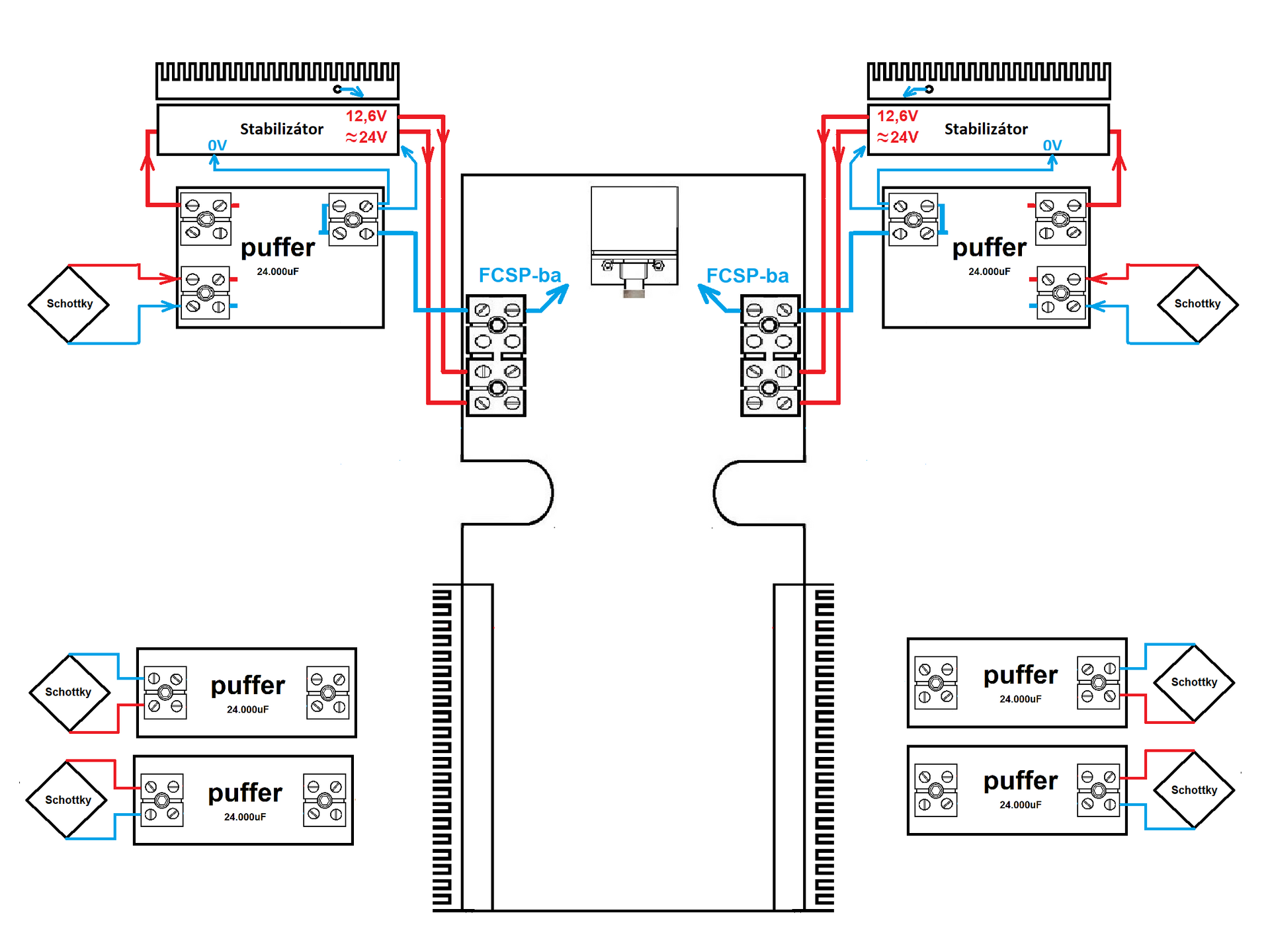

Ahogy előzőleg már közölve lett, az előfok külön tápot kap, ami tulajdonképp a hibrid egy végfoka séma.

Tudna valaki abban segíteni abban, hogy mit kaptam a pénzemért?
A 2SK170 Árwill-es, a 2SA769 az óceán túloldaláról érkezett.
(#) tothbela válasza mek-elek hozzászólására (») Ápr 16, 2026 /
A 2SK170 jfet esetében egy 9-os telep, egy multiméter, no meg egy ellenállás segítségével meg lehet határozni, hogy a paraméterek fedésben vannak az adatlappal, avagy sem. Hamarosan teszek fel rajzot.
A 2SA769 esetében még nem tudom mit hogyan.
(#) tothbela válasza tothbela hozzászólására (») Ápr 16, 2026 /
Ennek a jfetnek a vezetőképessége 22mS. Ez a paramétert nem sokan szeretik, így inkább 45Ω RDS-nek is nevezhetjük. Az 1. és a 3. láb között ezt az ellenállást kell mérnünk.
(#) mek-elek válasza tothbela hozzászólására (») Ápr 16, 2026 /
2db 62ohmos, 1db 70ohmos, 1db-t nem találok...
(#) mek-elek válasza mek-elek hozzászólására (») Ápr 18, 2026 1 /
Meglett a negyedik elbitangolt darab is. Ö 90 ohm körül mutatott. Azonban én nem tudom, hogy e mérési eredmények közül melyik lenne előnyösebb a V-DMOS FET-es kapcsolásban. A 2SA769-el meg ne foglalkozz, ha ennyire egyedi a dolog. Gondolom lenne más dolgod is... Csak nem vettek palira... Jó eladási százalékot írtak ki az eladóra. A többi meg majd kiderül, ha elkészült.
