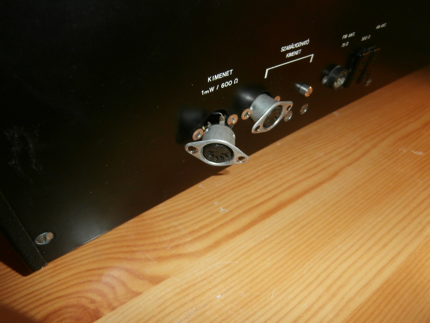

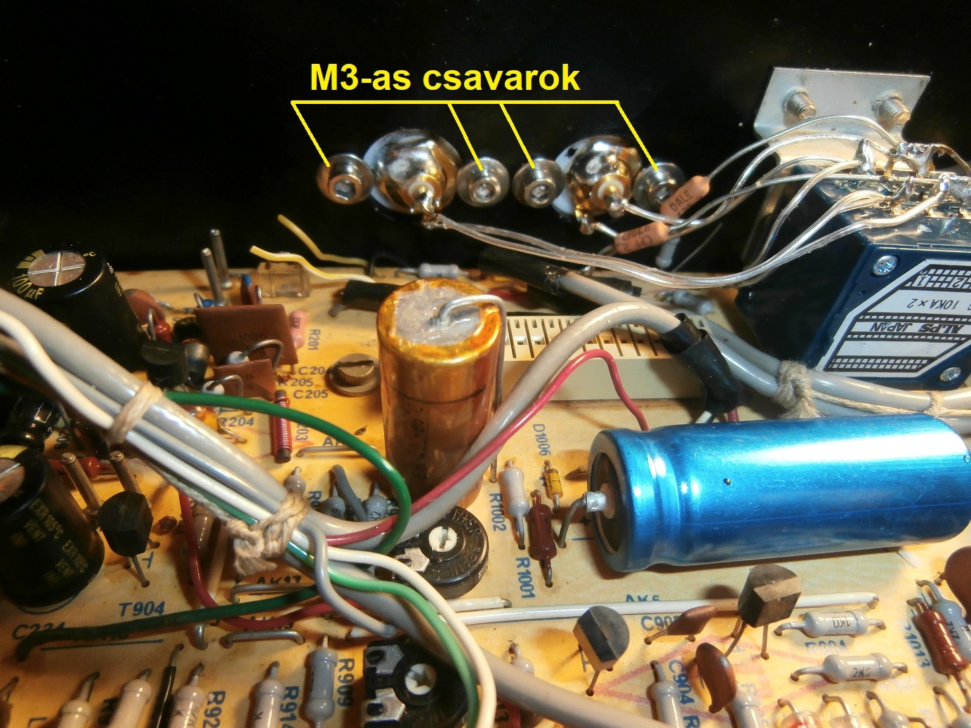

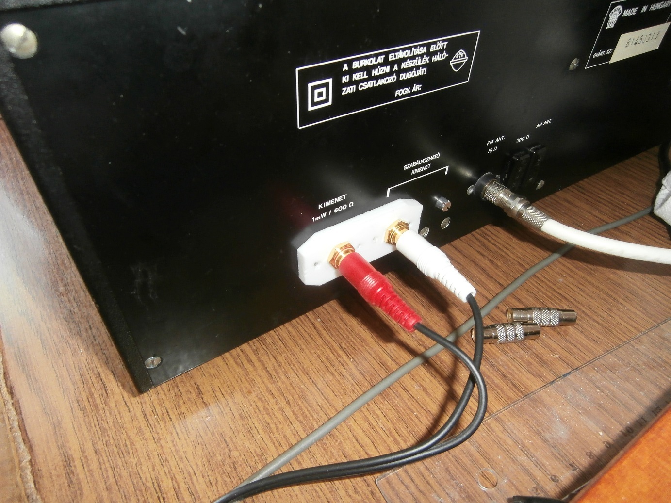

(#) mek-elek válasza mek-elek hozzászólására (») Csü, 14:20 /
Kitérő
Tegnap arra ébredtem, hogy elkomplikáltam a dolgokat tuner-ügyben.
Délután fűtött a kíváncsiság, és a melegben a közérzetem félretéve belevágtam a megvalósításba.
Fűrész, fúrógép stb. Szerencsére a lendület nem ment a tervezett eredmény rovására. Egy 66x26x5,5mm-es teflonlapot vágtam. Az átalakítást úgy terveztem, hogy vissza is lehessen alakítani, ha majd valaha valaki a készülék retro értékeit tartaná szem előtt a hangjával szemben. A tuchelek rögzítő furatait használtam fel a teflonlap rögzítésére.
Tevékenységem lényege, hogy megszüntessem a H1 csatlakoztatásának több kábelből megvalósított kényszer kialakítását. A teflonlapra két darab Kácsa RJ133GT aljzat került. A kialakítás miatt ezek egymástól és a háztól egyaránt el lettek szigetelve. Belül a bekötéseket NEI 1001 kábelerekkel végeztem. Ezzel persze csináltam magamnak megint egy kis bejáratási időt, de ebben a melegben nem fogom napi 10-12 órát folyamatosan üzemeltetni. A H2 úgyis igényel majd ilyesmit.
A képek minőségéért elnézést kérek, de éjjel 2-kor már az öregember keze nem az igazi, és szétszedni ma nemigen fogom ezért. A lényeg talán így is látszik.
A hangzásra gyakorolt hatása meghálálta a ráfordított munkát. Azt nem tudom, hogy a Jenő Úr által említett készülék kifogásoknak milyen a hangzásra gyakorolt hatása, de azt megtapasztaltam, hogy a beavatkozásom mit hozott a konyhára. Éjszaka csak a Canamp-ME, és a HD650 állt a rendelkezésemre.
Persze, hogy meghallgattam az eredményt így is. Le is döbbentett, amit hallottam. Sosem hallottam a HD650-et így szólni. A mélyek dinamikája, és a megjelenő közép és magas hangok igen megleptek. Az így hallott, adott felvétel csilingelő hangjai élményszámba mentek. Szóval más világ lett!
Ma folytatom a teszteket a H1+AKG kombóval. Amit eddig észleltem azt igen kedvezőnek érzem. Rendkívüli a jelenlét érzés, és a részletek tolakodó jelenléte

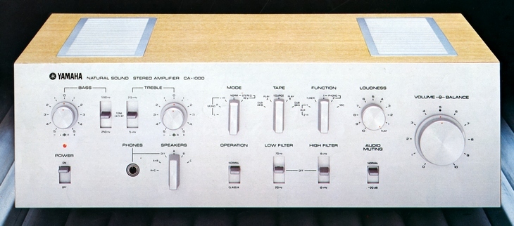

(#) tunerman válasza dr_Golyó hozzászólására (») Szo, 7:24 / 1
Több mint fél évszáddal ezelőtt már megjelentek a tisztán "A" osztályba átkapcsolható végerősítő megoldások. Az erősítő "AB" osztályú üzemmódját egyszerűen átkapcsolták "A" osztályú beállításba
Lecsökkentették a tápfeszültséget, és felemelték a kimeneti fokozat munkaponti áramát (az alapkapcsolás természetesen ugyanaz maradt).
Miért tették meg ezt az átkapcsolhatóságot?
Mi történhetett a kapott hangzással?
Miért terjedt el ez az egyszerű megoldás?
https://audio-database.com/YAMAHA/amp/ca-1000.html
A lényegesen nagyobb átlagos hőmérséklet növekedésen kivül ugyanis nem történt semmi a végerősítőben.
TJ.
A hozzászólás módosítva: Szo, 7:26

(#) mcc válasza tunerman hozzászólására (») Vas, 6:47 / 1
Tényleg nem történt semmi a melegedésen kívül?
Nem kerültek más munkapontba a végtranzisztorok?
Nem tűnt el a keresztezési torzítás?
