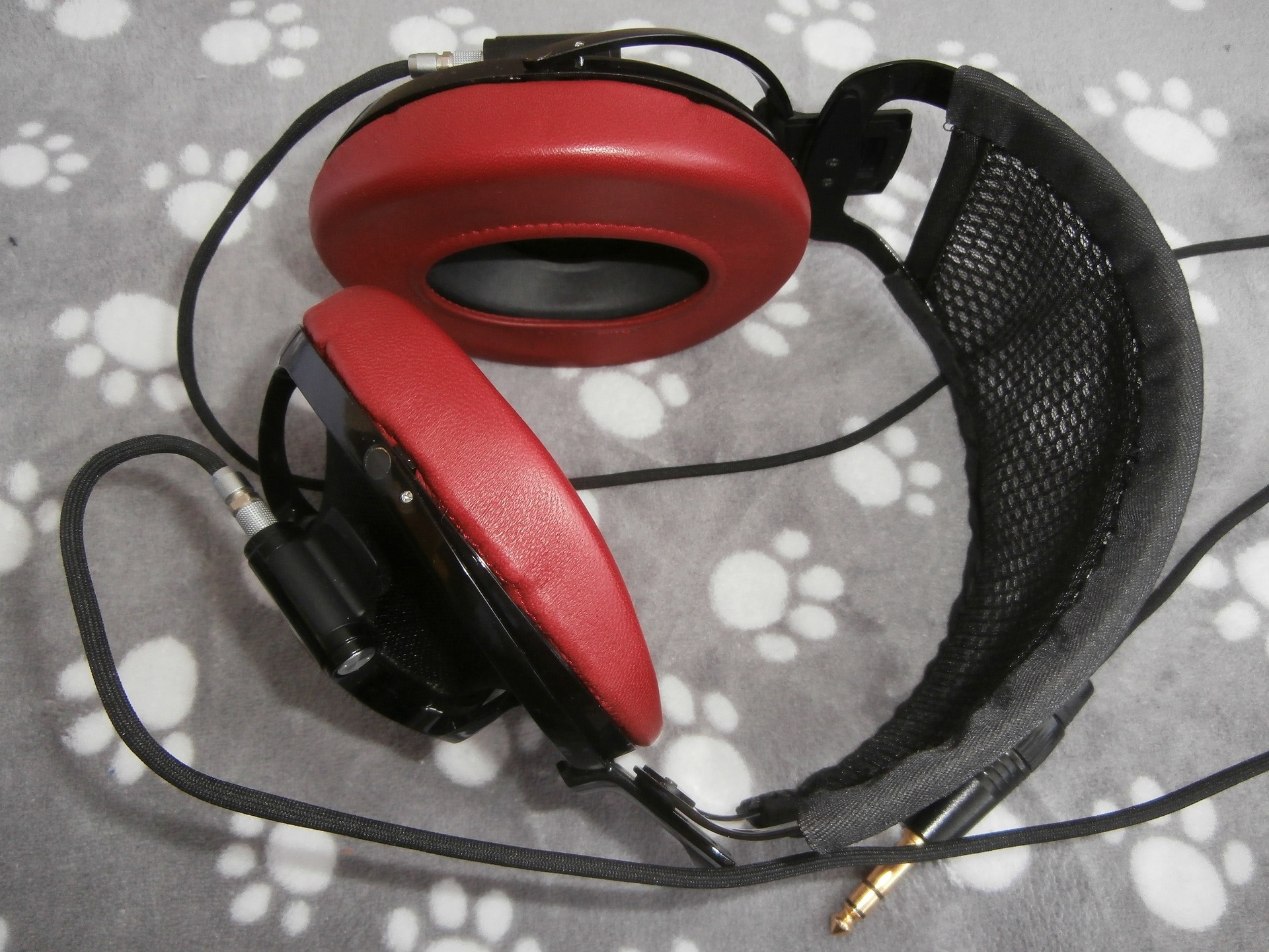

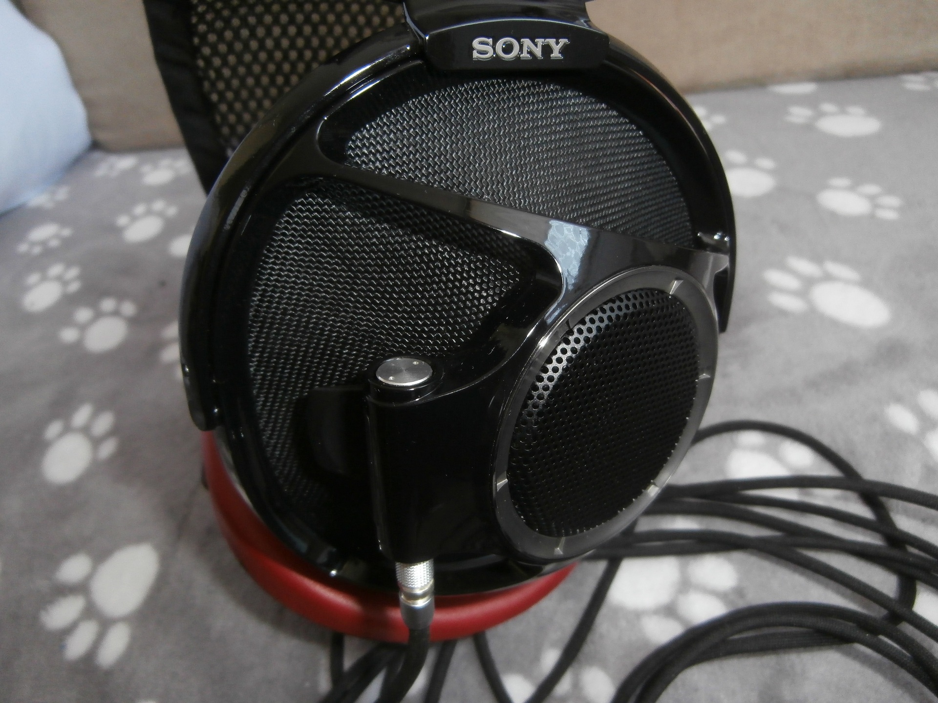

(#) mek-elek válasza tunerman hozzászólására (») Kedd, 17:49 /
Már értekeztünk Stax ügyben, és véleményeltérést mutatott. De ahogy írtad is, ez már ilyen, mert a hangérzékelés egyéni adottság. Innentől érthető, hogy senkinek nem kell a másikat semmiről meggyőzni, és a véleménykülönbség nem ok a sérelemre. Legyen ez csak afféle információhalmaz.
Részemről a csoda az a Sony Qualia 010-el ért. No nem valami gyári erősítővel, hanem csak az EVAmp első változatával. Igaz azért duál monó kiépítéssel. Ez a füles sajnos csak alkalmilag volt nálam, de pszichológiailag is hatással volt rám. Nem akartam a fülemről levenni, mert úgy éreztem valami addig nem ismert csodából maradok ki a hangzásvilága miatt. Amikor vissza kellett adni depresszió lett úrrá rajtam, mint egy gyereknél, ha elveszik legkedvesebb játékát. Csak ennyire jött be a hangja…
Nem mondtam volna referencia hallgatónak, mert az nem fejezte volna ki számomra e hallgató képességeit.
Azt mondták, hogy a hallgató úgy 2M-ot ér. Nem tudom csak azt, hogy amikor a Sony annak idején piacra dobta az akkori ára 1M volt. Azt is olvastam, hogy megrendeléskor fejalak mintát kértek. Nos így elmondható, hogy nem tudom mennyire stimmelt a fejalakom e darabhoz? Meg a fülpárnának is volt egy kis deformációja, de így is a leírtakat produkálta a fejemen némi bejáratást követően.
Láttam most is árulnak ilyet hallgató bakkal. Nálam ez önmutogató dolog, és nincs a technika hasznára, mivel is a hangkibocsátó eszközt károsítja a környezettel való direkt viszony. Hőmérséklet változások, páraviszonyok, porosodás, stb.
Főleg érvényes ez egy Stax fülesre, aminek a "lelke” egy vékony fólia, mint hangzásközvetítő.
