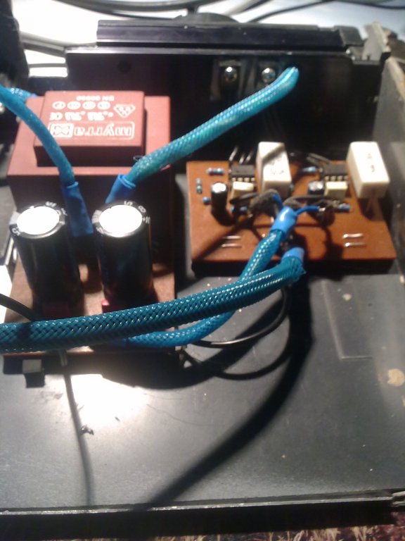

(#) krisztianAMG hozzászólása Júl 3, 2012 /
A mai dögmelegben sokadszorra is nekiültem a CanAmpomnak. Rengeteget szenvedtem a zajjal (10+ órát). Na nagy nehezen sikerült eltültetni mindent, elkezdem bedobozolni és láss csodát, búg! Nem kicsit. Nagyon! Ott hagytam. Kicsit később dönnyögve, de újra kézbe vettem. Természetesen figyelmetlenség volt...
De a bal csatornában maradt némi zaj. Méghozzá a trafó. Elméletileg a gyártónak lenne feladata megfelelően árnyékolni a trafót. Elméletileg...
Hogyan lenne a legegyszerűbb, a legkevesebb módosítással leárnyékolni a trafót?
Bocs a minőségért, a vezetékre fókuszált...
(#) Epf válasza krisztianAMG hozzászólására (») Júl 9, 2012 /
Kb. 3 hete készültem el a Canamp klónnal.
Az első nyák verzióval búgott. A búgás kb. 10perc elteltével a tizedére csökkent, de azért hallható maradt.
A második nyák-on a visszacsatoló körben lévő elkót 10 µF -os fóliára cseréltem (ha rá tudod tenni első körben ezt próbáld meg).
Trafó a dobozban árnyékolás nélkül.
A tápegység nem stabilizált, a szekunder tekercsek külön egyenirányítást kaptak, a föld csillagpontos (vezetékekkel).
Azóta alapzaja sincs.
(#) Bassmester válasza krisztianAMG hozzászólására (») Júl 9, 2012 /
Ezek a nyáktrafók sajnos eléggé szórnak.
Én nem rég EZT a mikrofon előfokot csináltam, amiben 2mm-es lágyacél lemezzel tudtam csak tökéletesen leárnyékolni a trafót , hogy ne szórjon rá a mikrofon bemenetekre.

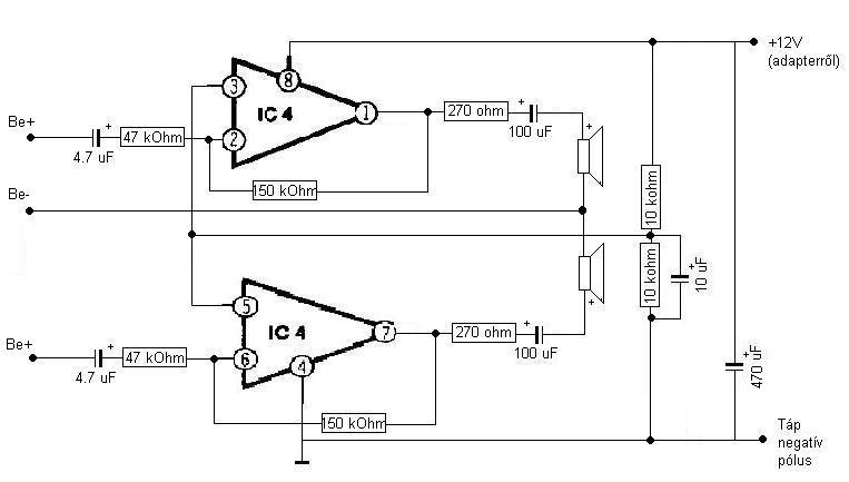

Egy deckből megmaradt M5218 IC-vel akarok hordozható fejhallgató erősítőt építeni. Az alap kapcsolás nagyon egyszerű, csak az eredetileg szimmetrikus tápfeszültség miatt nem vagyok biztos a dologban (+- 6..15 V között működik az erősítő az adatlap szerint): ez a helyes bekötési mód, ha egy sima 12V-os adapterről akarom használni? Illetve a hangszóróval és a bemenettel párhuzamos ellenállásokat (amelyek a csatlakozáskor kattanást előznék meg) ilyenkor a be-/kimenet és a hidegpont, vagy a 3,5 lábak közé kell kötni? (Remélem érthetően írtam le...)
(#) compaqamplifier válasza Tomi94 hozzászólására (») Júl 26, 2012 /
Ha műveleti erősítő akkor a plusz bemenetére 2 ellenállást tegyél, egyiket húzzad le a földre a másikat meg a pozitívra. Kontid tegyél be elé ha nem fázisfordítós. így már működnie kell.

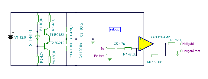

(#) reloop válasza Tomi94 hozzászólására (») Júl 26, 2012 /
Szia! Van egy eljárásom hidegpont stabil megtartására, egy csatornát belerajzoltam. Nálad a hangszóró áram csak visszacsatolódik a bemenetre, nem működik a kapcsolás.
(#) compaqamplifier válasza reloop hozzászólására (») Júl 27, 2012 /

(#) reloop válasza compaqamplifier hozzászólására (») Júl 27, 2012 /
Egyetlen mentségem, hogy félévi munka, féltucat sikeres és majd annyi sikertelen kísérlet áll mögötte
Köszönöm Bassmester!
Szia! Rajzold le, írj az alkatrészek mellé pozíció számot, értéket nem fontos. Megbeszéljük

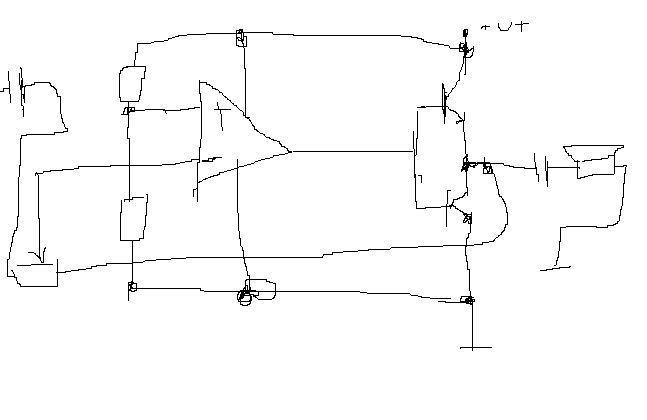

Jó rendben, estére megfelel?
Erre én is kíváncsi vagyok, szimplán mert szimuláción is és szkópos vizsgálaton is működött.
(#) compaqamplifier válasza compaqamplifier hozzászólására (») Júl 27, 2012 /
Bemeneti ellenállás értéke egyenlő lesz a két ellenállás felével. Ellenállás egyformának kel, hogy legyen. Volt aki hidegítő kondenzátort is felrajzolt a ic plusz bemenetére, én kihagytam úgy is működött. potméter itt egy arányt állít be. Üdv. Mayan ötletét csináltam meg igazából féltápfeszültségre.
Bekapcsoláskor mindkét kondenzátornak fél tápfeszültségre kell töltődnie, ez megviseli a fejhallgató membránját - koppan. Az elvi működés így már érthető.
(#) reloop válasza compaqamplifier hozzászólására (») Júl 27, 2012 / 1
A kérdezőnek annyit kellett volna válaszolnod, hogy a "Be-" és a "Táp negatív pólus" pontokat kösse össze. Bővebben: Link
Ja így már király Szkópon nem látszódott koppanás, de ott a lecsatoló kondi.
Audio építők komoly áldozatokat képesek hozni, hogy eltávolítsák a lehető legtöbb kondenzátort a jel útjából. Tomi94-től nem akartam ezt a lehetőséget megvonni.
Az is igaz, hasznos jelet rontja, mint stúdió zenész azt tudom mondani, hogy pld quad 405 ben is alig van kondenzátor, négyszöget amúgy is rontja.Mármint a kondi a négyszöget...

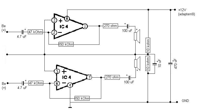

(#) Tomi94 válasza reloop hozzászólására (») Júl 27, 2012 /
Megnéztem az összes megoldást, én lehetőleg minél kevesebb alkatrészből akartam kihozni, azért durva minőségromlás nélkül. Akkor ez lenne a helyes bekötés? (Láttam még speciális szimmetrizáló IC-vel is kapcsolást, de az már egy kicsit drágább megoldás lett volna...)
(#) reloop válasza Tomi94 hozzászólására (») Júl 27, 2012 /
„a "Be-" és a "Táp negatív pólus" pontokat kösd össze”
Így lenne a legegyszerűbb.

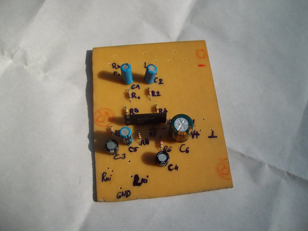

(#) Tomi94 válasza reloop hozzászólására (») Júl 28, 2012 /
Összeraktam az erősítőt a reloop által ajánlott legegyszerűbb módon, és szépen működik a kapcsolás! A hangja szerintem elég tiszta, zajt abszolút nem hallani, még terheletlen bemenetnél sem. A képen a már működő kapcsolás van, nemsokára kerülnek rá csatlakozók, lesz egy hangerő szabályzó potméter is rajta, régi autórádióból (25 éves, de a mai napig nem recseg ). Annyi változtatáson gondolkodom, hogy a kimeneten levő 270 ohmos ellenállások helyére 120 ohmosokat teszek, mert utánanéztem, abban a bizonyos magnódeckben is így volt, és úgy már biztosan elég lesz az erősítése bármihez.

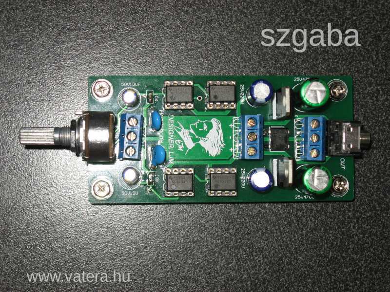

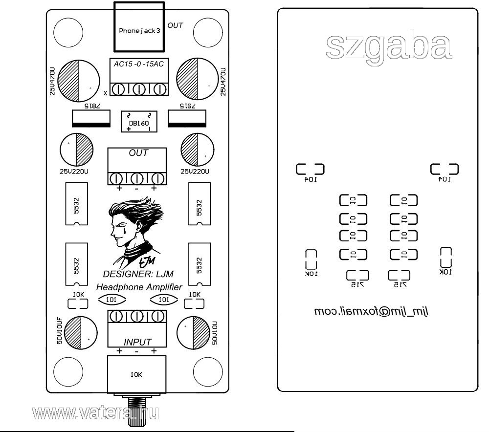

(#) djkoko hozzászólása Júl 29, 2012 /
Sziasztok! A képeken látható fejhallgató erősítőt építeném meg, de nincs schematikus rajzom. Esetleg lenne valakinek, vagy tudnátok ajánlani valami hasonlót? Köszönöm!
