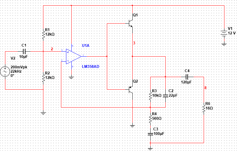

Egyik zenész barátom megkért, hogy tervezzek neki egy fejhallgató erősítőt.
Elsősorban a meglévő alkatrészekből szeretnék dolgozni, ezért terveztem egyet LM358 as ME-vel. Egyenlőre csak Multisimben ügyködtem. Táplálást nem akarok szimetrikusat ha nem muszáj, mert így elég lenne egy hálózati adapter is. A problémám az, hogy ezzel a kimeneti fokkal nagyon nagy a keresztezési torzítás. Viszont ha beteszek diófákat és ellenállásokat, ahogy kell, akkor stabil 0V van a kimeneten. Tudnátok valamit tanácsolni, kiegészíteni a tudásomat?
(#) reloop válasza elektros90 hozzászólására (») Feb 16, 2014 /
Szia! Itt a megoldás. Az egytelepes tápláláshoz készíts 10k+10k osztóval látszólagos GND-t, erről pufferelj 1000-2000µF-dal mindkét tápoldal felé.
(#) elektros90 válasza reloop hozzászólására (») Feb 16, 2014 /
Szia! Köszönöm szépen. Valószinűleg hülyeséget kérdezek, de az én megoldásomnál miért nem működik a diódás változat, ha anélkül produkál valamit?
(#) elektros90 válasza elektros90 hozzászólására (») Feb 16, 2014 /
Végül is megcsináltam a kimeneti fokozatot úgy, ahogy a képen van + 220µF os kondik a diódákkal párhuzamosan és így most jó.

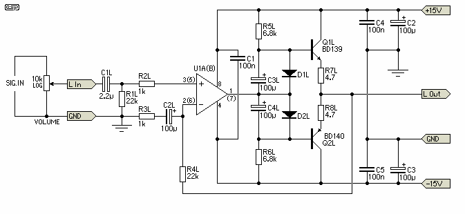

(#) martin96 válasza reloop hozzászólására (») Feb 19, 2014 /
Ez az ESP működik kisebb erősítéssel?
Amit építettem nemrég texas az elég gerjedékeny kis erősítésnél.
Milyen hangja van egyébként? Nekem leginkább világos hangú kellene.
Esetleg a BCL milyen lehet?
(#) reloop válasza Mócsing hozzászólására (») Feb 19, 2014 /
A negatív félperiódus árama így is úgy is nagyon csekély, az ESP ami tűrhetően hajtja az alacsony impedanciás terhelést.

(#) martin96 hozzászólása Feb 23, 2014 /
Elkezdtem megcsinálni ezt az ESP-t én is. Eddig a nyák már kész van.
E szerint a nyákterv szerint van megcsinálva: Bővebben: Link
Így néz ki: Bővebben: Link
Tudom, hogy nem valami szép, de csak a szabad kézzel tudtam megrajzolni. Ránézésre nem találtam hibát, de ha valaki megnézné még, hátha van benne.

Az ESP-nél a kimeneti ellenállásoknak muszáj 4.7 ohmnak lenniük vagy lehetnek 10 is?
(#) reloop válasza martin96 hozzászólására (») Feb 23, 2014 /
Végül is lehet, de alacsony impedanciájú fejhallgató esetén, 32 ohm alatt, feleslegesen nagy amplitúdóra kényszeríted ezzel a műveleti-erősítőt és a tranzisztort, valamint romlik a keresztezési torzítás.
(#) martin96 válasza reloop hozzászólására (») Feb 23, 2014 /
Működik. Nem szól rosszul. A tranzisztorokra nem is kell hűtés, egyáltalán nem melegednek.

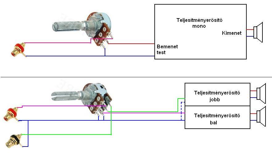

Gondban vagyok!Segítsetek kérlek!
Megépítettem egy CanAmp Clon-t minden szépen tisztán nagy hangerővel szól.A gond az hogy a potit ha bekötöm azonnal elkezd búgni brumm hatalmas lesz és mint a telefon térerőnél katton nagyon hangosan!
Mi lehet a baj?

(#) melorin válasza kolbika hozzászólására (») Feb 24, 2014 /
Szia.
Én az alsó esetben a potit két külön potméternek kezelném, így külön árnyékolt vezetékkel kellene mindkét RCA csatlakozótól a poti mindkét részére, majd onnan is külön vezetékkel az erősítőhöz menni.
Nekem is pont ilyen gondom volt anno, amikor az LM1875 erősítőre kötöttem be a sztereó potmétert.
