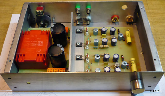

(#) CIROKL válasza CIROKL hozzászólására (») Jan 27, 2014 /
Kicsi haladás , kicsit még hiányosan !
A trafót cseréltem menet közben nagyobbra így a kimenet kap egy 6,3-as jack aljt ami leválasztós lesz és így a kimenet kap még egy - egy pár banán aljzatot is . / kiprobáltam hangszóróval nem semmi ahogyan szól /

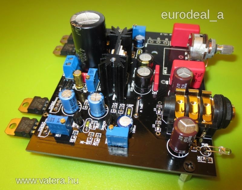

(#) Reedly hozzászólása Feb 9, 2014 /
Mi a véleményetek erről az A osztályos fejhallgató erősítőről? Audiofil kategóriában emlegetik, 4db ST tip41c tranzisztorral dolgozik. Tápellátása AC 18-24v. Pc-ről hajtanám egyenlőre hangkártyáról, később egy külső USB DAC-ot kötnék elé. Egy 120 mohm-os jó érzékenységű füles lenne rákötve.
(#) nzozz válasza Reedly hozzászólására (») Feb 9, 2014 /
Kapcsolási rajz nélkül ez így elég tág fogalom. De az A osztály általában jót jelent.
(#) Alkotó válasza nzozz hozzászólására (») Feb 9, 2014 /
Jó sok meleget...

(#) Epf válasza Reedly hozzászólására (») Feb 10, 2014 /
A kicsatoló kondival tudsz játszani. Én hosszas kísérletezés után, Panasonic FC -nél maradtam (de ne az Ebay -en vedd meg).
Én is A osztályút használok (nem ilyet), előnye hogy jól szól és meleg marad rajta a kávé. Nagy bordát tegyél rá.
(#) Reedly válasza Epf hozzászólására (») Feb 10, 2014 /
