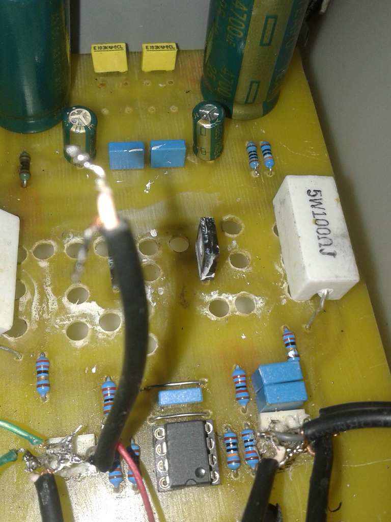

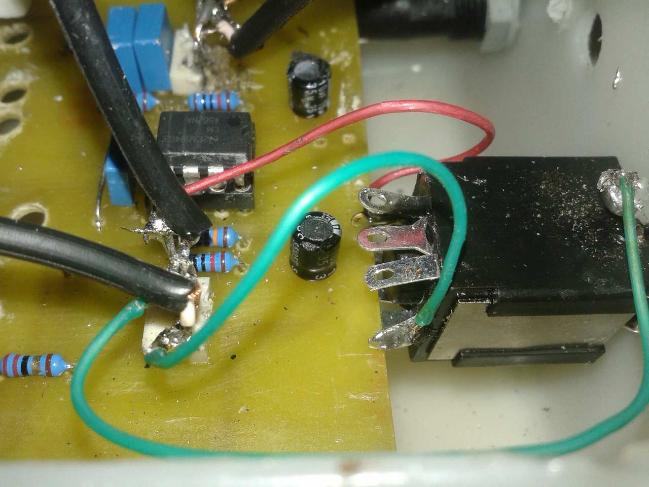

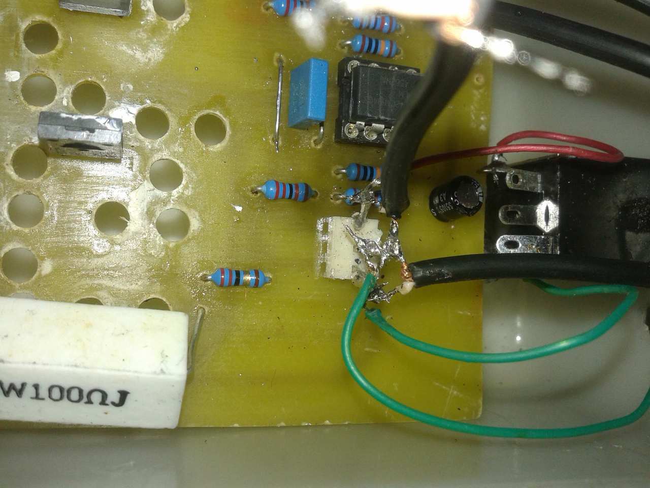

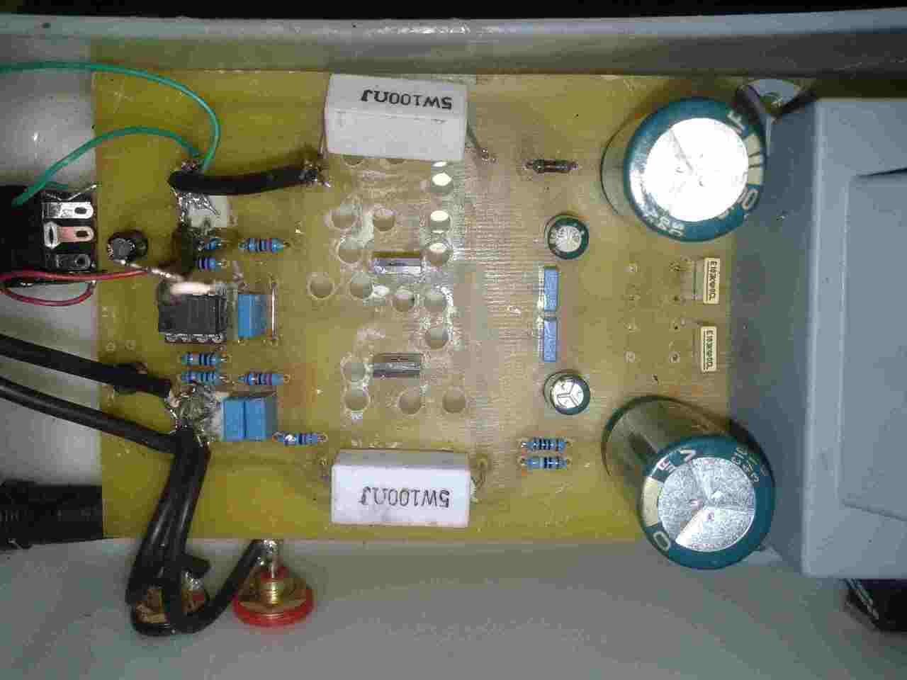

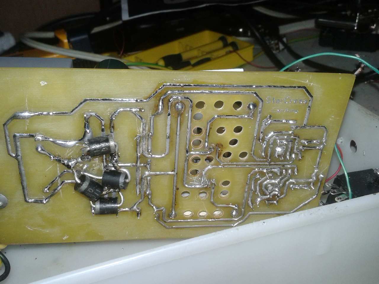

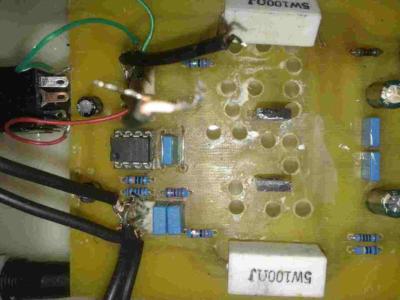

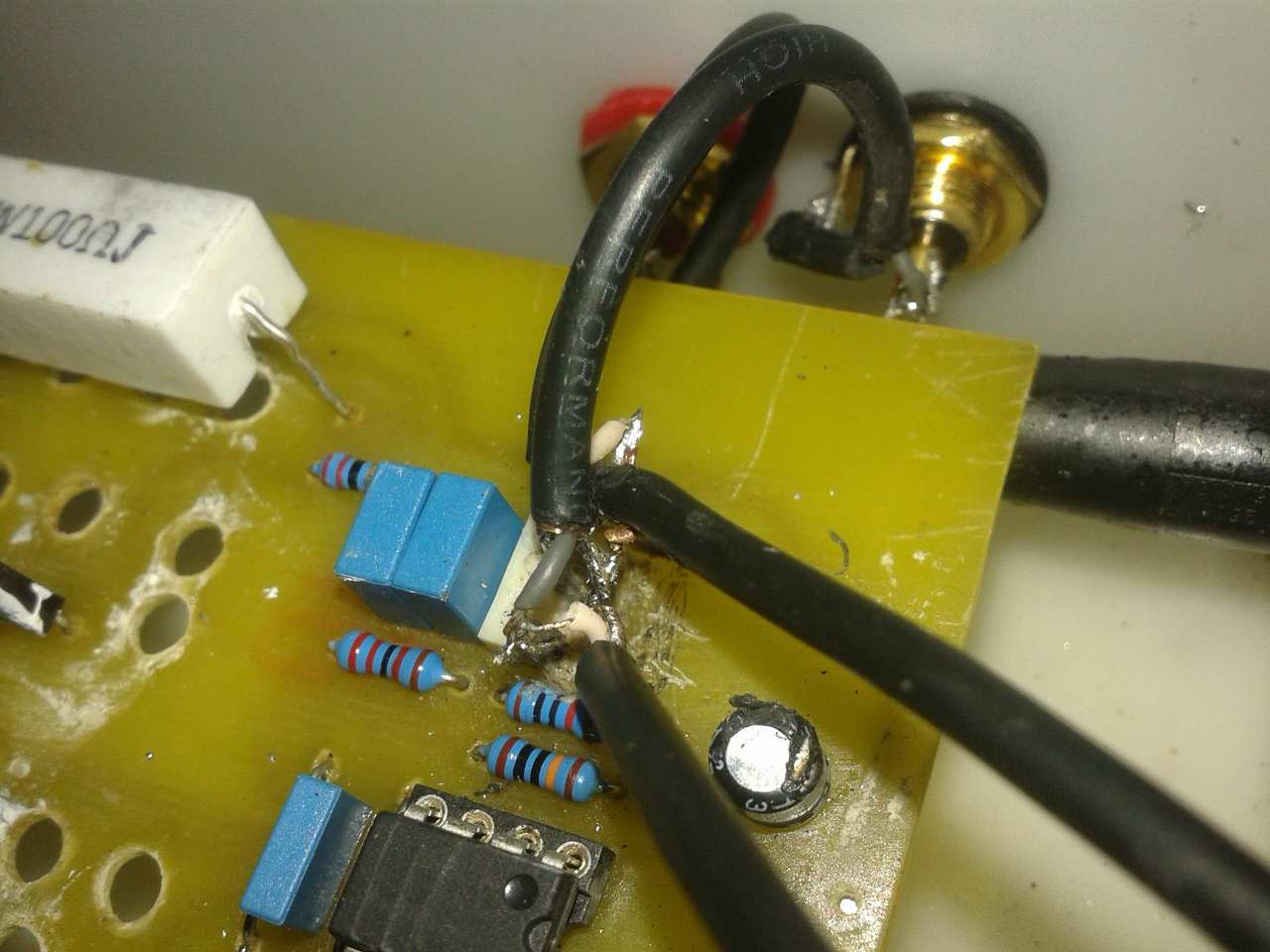

Szia! Fotó lenne az igazi, mert az ördög a részletekben lakozik. A poti például fémházas? A fémház testre van kötve?
(#) kolbika válasza reloop hozzászólására (») Feb 24, 2014 /
Itt vannak a képek!Nem tudom mennyire látszik.Jelenleg a poti le van kötve sehogyan sem volt jó.

A képekből csak azt látom, hogy elég csúnyán forrasztasz a poti (fém?) házát sajnos nem.
Ha a potira jövő és elmenő vezetékeket - a potit természetesen kihagyva - összetoldod akkor nincs búgás? Ha lenne, akkor ezekben a vezetékszakaszokban van a hiba.
(#) melorin válasza kolbika hozzászólására (») Feb 24, 2014 /
Még annyit csinálj mindezek után, hogy csak az egyik testlábát a potinak odavezetékeled az anyához pl. és azzal együtt szoritod az erösitöházhoz.
