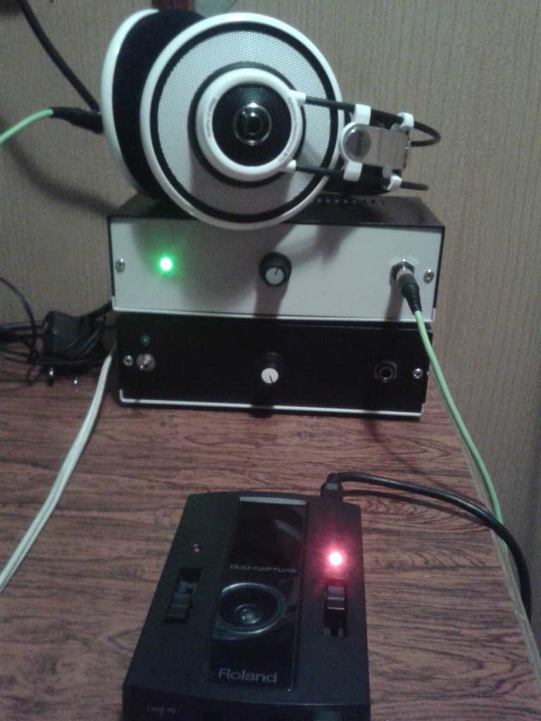

Uraim jelentem Megszületett!!!
Teljes hangerőn kicsi sistergés na de a duna közepén disel motottól hajtott segédáramról ez normális Mindenkinek KÖSZÖNÖM!!!!
A CanAmp nehéz szülés de a hang megéri!
Probléma! (hanyag forrasztás!Összeért 'dolgok'!
Tanulság: Lassan figyelmesen de fel nam adva!
6x kellettújrakötni majd az utolsó előtt mindent lebontottam és!!!
KÖSZÖNÖM!

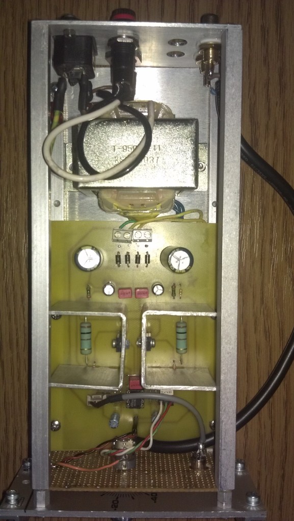

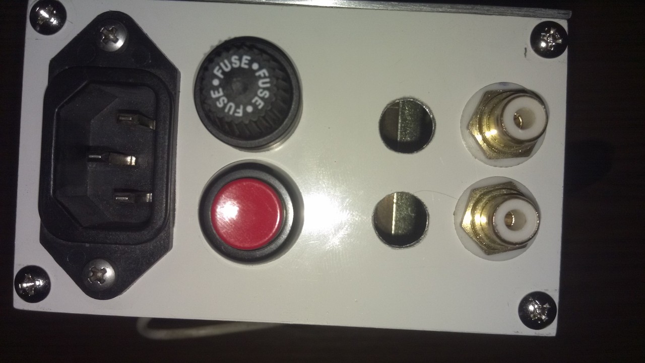

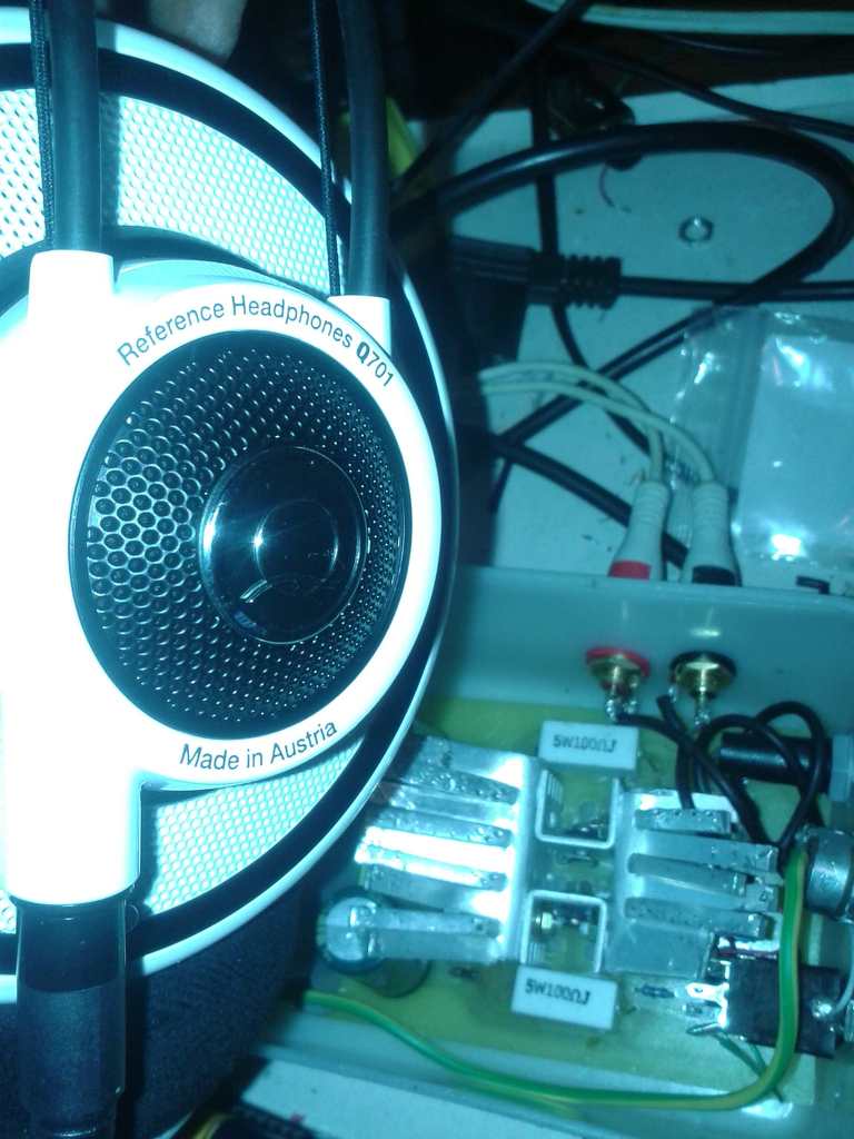

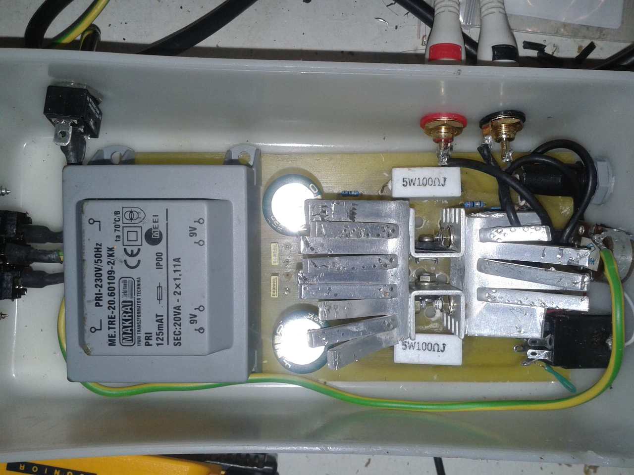

Kicsit méricskéltem a hőfokokat!Ha a hagyományos BD 139 re való zászlót használom akkor 75-78 Celsius. ha az általam PC tápból kiszedett hűtővel megspékelem( fentebb van rajz )akkor 65Celsius. És ezt lézerrel és nagy pontosságú hőmérővel mértem.A kapcsolás úgy ahogy van tökéletes!Semmi alapzaj vagyis ahol én vagyok és trafóról megy a villany itt van Amúgy semmi nesz.64Ohm os AKG q 701 megmutatja a hibákat de semmi negatív.El lett talállva a műveleti erősítő....Ami negatív, de lehet hogy a tartózkodási hely miatt, az a mobilra érzékenység.Mindenhol árnyékolt testre kötött minden..Végítélet: talán annyi elég hogy 8 km-t gyalogoltam az első boltig ahol kaptam dobozt és ma kész lett

It van a kész dobozokról a képIlyenre sikerült!

Én ezeket a bordákat használom hozzá, pont elférnek és nálam sincs gond a hővel!
Szép letisztult dobozolás lett gratulálok!

Nos igen ez a borda nagyobb mint mait én ráraktam alapból.Én a sima legolxsóbb alut tettem rá , de az nem volt megfelelő.Kevés volt.
