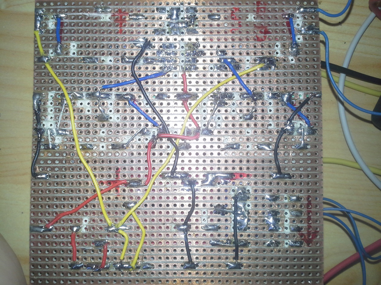

Megépítettem ezt a fejhallgatóerősítőt, de 0 bemenetre 3.5V kimenetet ad. Nem találtam hibát, ahogy végignéztem az alkatrészek bekötését. Mire érdemes gyanakodnom?
(#) JZoli válasza Gj hozzászólására (») Aug 9, 2015 /
A két tápfesz (+/-) egyforma? Az IC kimenetén (1-7 láb) mértél feszt? Ha igen ott mennyi mérhető?

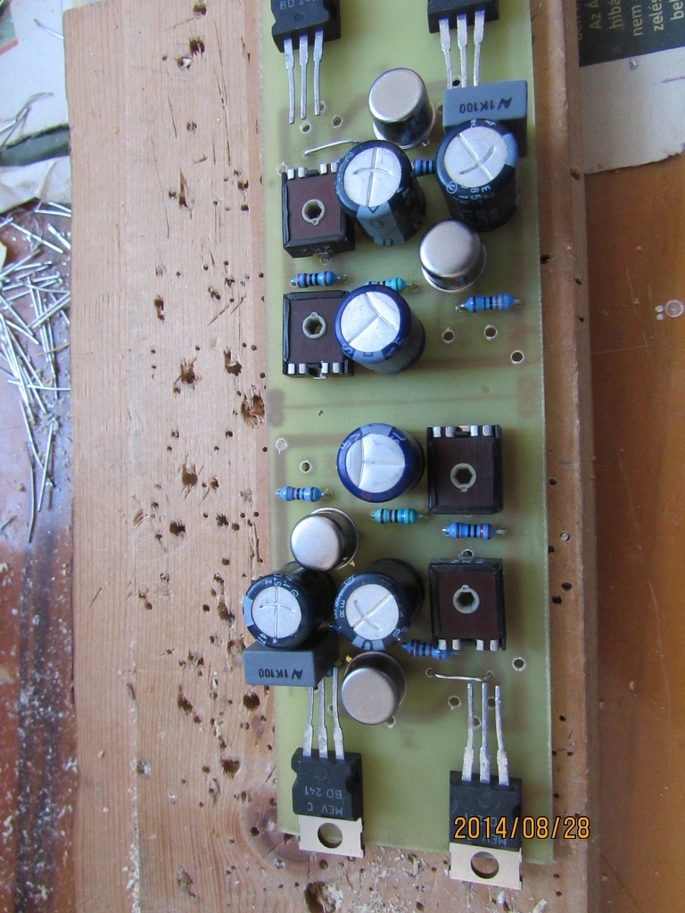

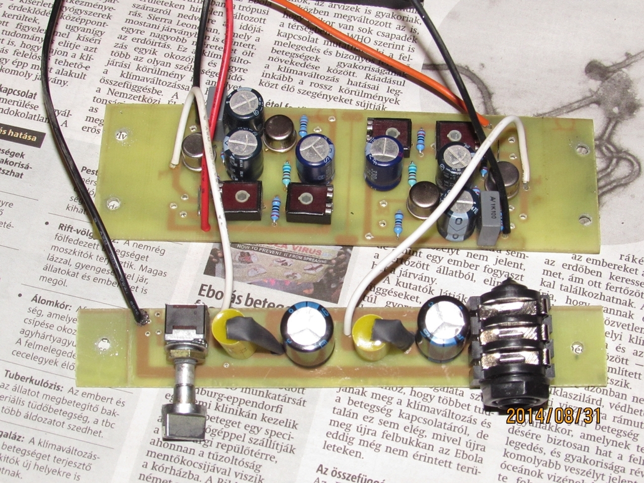

Jó lenne a panelról fénykép, alkatrészoldal felől és fóliaoldalról is. ha van panelterved hozzá az meg még többet segítene. Nem lehet, hogy az egyik végtranyót rosszul ültetted be, esetleg a diódákat is megnézheted, hogy jó irányban vannak-e bekötve.
(#) Gj válasza JZoli hozzászólására (») Aug 10, 2015 /
Panelterv... raktam, ahogy egymás után jött
Az IC itt nincs beforrasztva, csak betettem a férnyképek miatt.

A korábbi mérésed szerint az IC nem sok jót ígér, egyelőre rakd rendbe az áramkör többi részét hamár ki van forrasztva.
Az R5 és R6 azonos értékű ellenállások, elvárjuk tőlük, hogy a diódák közös pontján közel 0V legyen. A D1 anódon +0,7V-ot, D2 katódon -0,7V-ot kéne észlelni. A 4,7 ohm ellenállásokon pár mV-nak kell esnie, közös pontjukon pedig a mért +5V-tal szemben 0V lenne ideális.
Mérd meg mindkét csatornánál, ezek közül hol van nálad kirívóan más érték!

Eddig nem válaszoltam a mért értékeidre, de végigolvasva a többiek válaszát és az mérési eredményeket, és látva a próbaNYÁK-os szerelést én szerelési hibára gondolok (összeér valami, vagy éppen hogy nem). Kiderült, hogy az egyik dióda rossz volt. Ennek az esélye 1:a kifejezhetetlenül kicsihez. Ha valóban használni akarod az erősítőt, akkor jó lenne egy NYÁK-ot csinálni hozzá. Abba pedig ellenőrzött alkatrészeket beforrasztani. Amit meg kellene még mérni:
- a tranzisztorok BE feszültségét. Azoknak (akárcsak a diódáknál) 0,6V körül kell lennie. Ha nem annyi, akkor rossz a tranzisztor.
