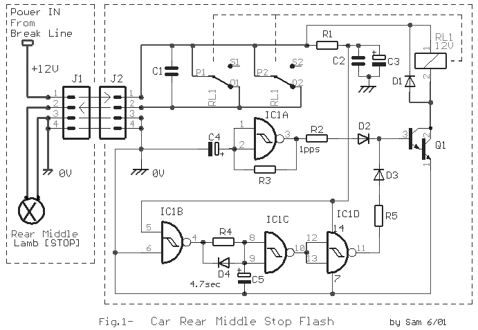

(#) Fery válasza Fery hozzászólására (») Máj 2, 2007 /
Várj lehet, hogy tévedtem ? 2 Watt ? Mi ez matchbox ?
Autóba 21 watt a féklámpa és az index, 5 watt a helyzetjelző.

(#) nemo válasza Fery hozzászólására (») Máj 2, 2007 /
Ahogy írtam ez nem a féklámpa, hanem egy pótféklámpa a hátsó dobozban, és ez 4 darab kis izzót foglal magában, azért nem 21W -os a cucc.
Amúgy köszi a rajzot, sejtettem, hogy már valaki csinált ilyet.
Egyenlőre annyi gondom van vele, hogy sok alkatrészből áll, nincs valami IC+pár ellenállás megoldás esetleg?
Amúgy holnap lemérem mennyi áramot vesz fel a lámpa, és úgy már jobban lehet agyalni, sztem rellé sem kell bele.
(#) Fery válasza nemo hozzászólására (») Máj 2, 2007 /
Szia Relé nélkül biztos meglehet oldani 8-10 wattot vidáman lehet kapcsolni tranyoval. Azt nem igen úszod meg mert ha találsz is valami olyan IC-t ami elbirja ha elfakad az egyik izzó a rövidzárlati áram elviszi magával az IC-t. Akkor már inkább egy tranyo repüljön.
Nagyjából a négy izzó felvesz 1.5 Ampert azt egy kis BD elkapcsolgatja.

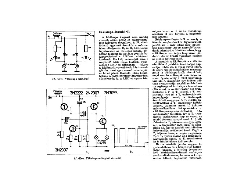

(#) dzsoltike hozzászólása Máj 3, 2007 /
Durván a '82-es (+/- 2 év ) HE évkönyvben volt egy egyszerű tranzisztoros kapcsolás, ami a féklámpát villogtatta, ráadásul úgy, hogy a freki idővel csökkent. Sajnos nem tudom, hogy hol vannak az évkönyveim, de talán valaki be tudja szkennelni a rajzot. Akkor én megcsináltam a Simsonomhoz, de emlékezetem szerint nem sokáig maradt benne.
(#) Fery válasza dzsoltike hozzászólására (») Máj 3, 2007 /
Azt hiszem erre gondoltál
(#) nemo válasza Fery hozzászólására (») Máj 3, 2007 /
Köszönöm mindkettőtöknek
Azhiszem ilyesmire gondoltam, kicsi, egyszerű, és olcsó
Nincs esetleg jobbminőségű képed róla, mert nemnagyon tudom olvasni a ciukket. Illetve ha tudo pontosan melyik szám ez, akkor az is érdekel, hátha rátalálok pdf-ben.
A többieknek is köszönöm, és nem vettem zokon a figyelmeztető hozzászólásokat sem. :yes:
(#) Fery válasza nemo hozzászólására (») Máj 3, 2007 /
Sajna nincs ezt is pdf ből szedtem ki
1980-as RT évkönyv
Nem is azért irtuk, hogy zokon vedd. És ha a zsaruk se veszik zokon akkor minden rendben lesz.
Sok sikert.

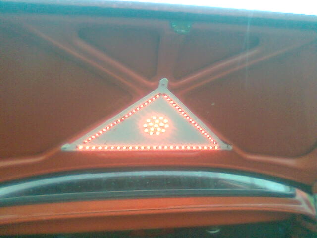

(#) abalazs hozzászólása Máj 3, 2007 /
Én már egy fél éve használom a pótféklámpám, amit 80db magas fényű ledből csináltam, rendőr is látta már. (Lehet szerencsém volt) Villogni nem villog, viszont mikor kell, volt már hogy f*szk*lapot kellett vele villogni a mögöttem jövőre este, mert nem vette le az országútit mikor megelőztem. A fékpedált ha pöckölöm, simán tudom villogtatni. Este brutális fénye van. Ezt csak érdekességnek irtam. További szép napot nektek...
(#) Fery válasza abalazs hozzászólására (») Máj 3, 2007 /
Valószinü szerencséd volt /egyébként marha jo/

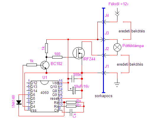

(#) stefi hozzászólása Máj 3, 2007 /
Hi!
Pont a napokban találtam ezt a kapcsolást, ami azt tudja, amit nemo akar. Én is meg fogom építeni, mert szerintem nagyon hasznos egy cucc, szerintem
(Bár jó ha van egypár rendőr ismerős )
Üdv: stefi
(#) nemo válasza stefi hozzászólására (») Máj 3, 2007 /
Kellemes kis áramkörnek látszik, köszi, hogy megosztottad!
(#) Fery válasza stefi hozzászólására (») Máj 3, 2007 /
Hurrá ez volt az első ötletem. 555- meg egy kapcsolótranyó
Jó mert ehhez nyák is van.
