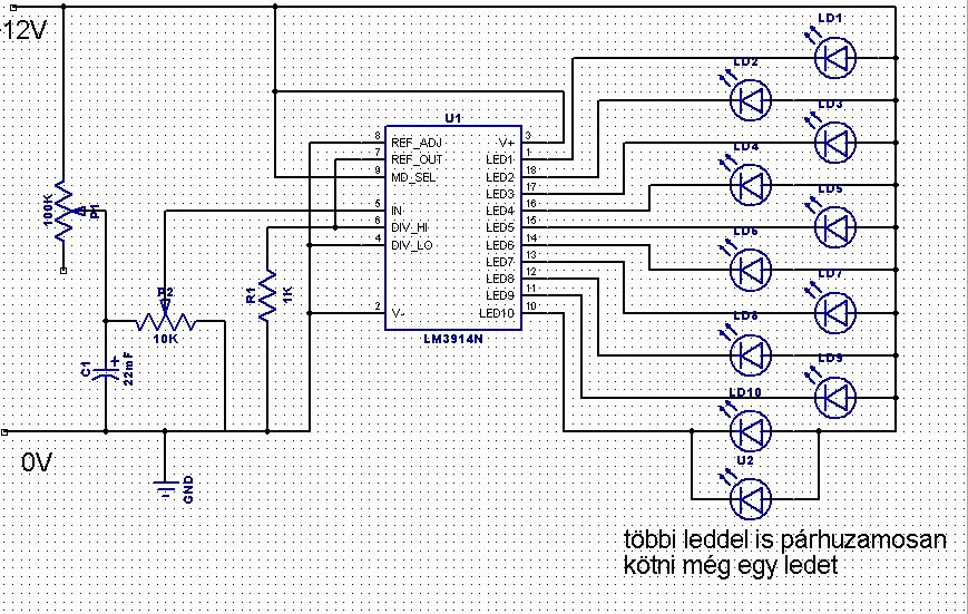

(#) hzsolt77 válasza Fery hozzászólására (») Máj 4, 2007 /
sziasztok!
én a meglévő pótféklámpámat(Opel Astra G) szétszedtem
lemásoltam a panelját és ezzel az áramkörrel hajtottam meg a ledeket.A gyári panelt nem volt szívem szétfaragni.
A lényege ,hogy késleltetve gyulladnak ki a ledek belülről kifelé,de a formációt egyénileg lehet alakítani.
(#) potyo válasza abalazs hozzászólására (») Máj 8, 2007 /
Ilyenkor kicsit le kell lassítani, elengedni az illetőt, felkapcsolni a távolságit, és szorosan követni. Majd megtanulja az állat.
(#) potyo válasza hzsolt77 hozzászólására (») Máj 8, 2007 /
Az miért jó, hogy késleltetve gyulladnak ki a ledek?
