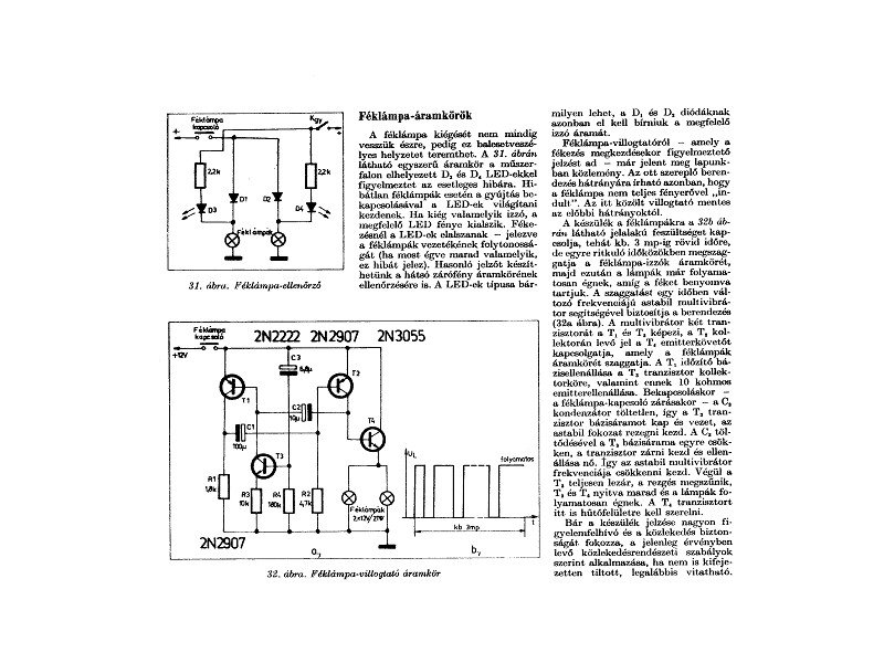

(#) BZoli94 hozzászólása Feb 26, 2011 /
Sziasztok! Egyik ismerősömnek kellene elkészítenem egy villogtatót a féklámpához. A kapcsolást mellékelem. Esetleg a tranyókat nem lehet kiváltani valami másikkal? 2n2907-eset nem biztos, hogy tudok szerezni, legalábbis HES-n nincs, de ha megnézem a boltban az a biztos... Esetleg van valakinek egy kész, olcsóbb kapcsolása, amiben nincs ennyi tranyó, csak mondjuk egy 555...? Előre is köszönöm a segítséget! Üdv; Zoli
(#) Frankye válasza BZoli94 hozzászólására (») Feb 26, 2011 /
„Esetleg van valakinek egy kész, olcsóbb kapcsolása, amiben nincs ennyi tranyó, csak mondjuk egy 555...”
A villogtatást önmagában el tudná végezni egy 555-ös is, de a lámpák meghajtásához már nem elég az ereje, egy-egy (vagy több) tranzisztor biztosan fog kelleni hozzá.
(#) BZoli94 válasza Frankye hozzászólására (») Feb 26, 2011 /
Szia! Az nem téma, csak itt 4-ből 3db tranyó legalább úgy 300Ft/db áron van a helyi boltban. De mivel nem nekem kell, így nem akarok túl sokat kisérletezgetni, ha neki megfelel az ár, akkor megcsinálom ezt. Ha nem dob valaki meg egy bevált kapcsolással.

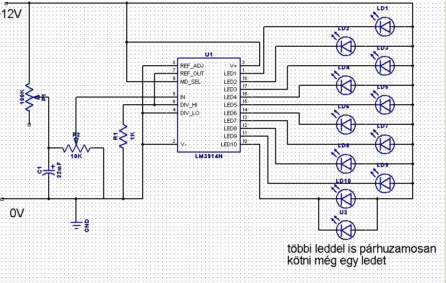

(#) Ghoost hozzászólása Okt 6, 2011 /
Kedves kollegam keresett mag azzal a keressel, hogy megoldhato-e a kovetkezo otlete.
Az otlet:
Azt szeretne, ha 10-20db LEDbol allo csik a fekpedal allasanak fuggvenyeben jelezne a forgalom tobbi resztvevojenek a lassulas merteket.
[Ertsd: minel jobban taposa a BREAK pedalt annal tobb led vilagit].
Igy elso gondolatom az volt, hogy talan ez a kapcsolas megoldhatja a dolgot.
a P2 potmetert mechanikusan rakotve a pedalra.
Velemeny.........?
Koszonom megtisztelo figyelmetek, es valaszaitokat.
Tovabbi szep napot kivanok: Ghoost
(#) zolika60 válasza Ghoost hozzászólására (») Okt 6, 2011 /
A kapcsolás csak a pedál állásáról adna információt, és nem a fékerőről. Hiszen attól a ponttól kezdve, ahonnan felkeményedik a fék a pedál csak kicsit mozdul lefelé és a nyomó erő változik csak. A potméter ebből semmit nem venne észre. Egy nyomásmérő szenzor kéne a fékcsőbe arról kéne venni a jelet. Esetleg egy lassulás mérő.
(#) Ghoost válasza zolika60 hozzászólására (») Okt 6, 2011 /
„.....lassulas merteket.”
Akkor lehet, hogy ezen elgondolas elvetesre kerul.
De a pedal allasat kijelezhetjuk ilyen formaban vele. nem?
S minel hosszabb uton mozdul el a pedal, annal tobb lesz a aktiv ledek szama.
Így működhetne, csak annak semmi köze a lassuláshoz. A fékpedál útjának legnagyobb része holtjáték.

(#) lac08 válasza BZoli94 hozzászólására (») Máj 12, 2012 /
Ez az elektronikus áramkör nekem már a 105-ös Skodámban (1992-ben) megvolt és nagyon látványosan működött. A hátsó féklámparendszer úgy lett általam átalakítva, hogy a két hátsó köd-zárófény lámpatestébe Lada biluxizzó foglalatokat (és ezzel együtt izzókat is) tettem, így nemcsak a gyárilag két féklámpa, hanem összesen négy piros hátsó féklámpa világított illetve villogott fékezéskor.
Viszont a műszaki vizsgán a Mozaik utcában nem túlzottan lelkesedtek érte. Azt mondta a vizsgáztató (végülis ezzel rendes volt) ... vagy visszakötöm a féklámpákat a hagyományosra, vagy a kocsi nem mehet át a vizsgán. Ad erre 10 percet.
Akkor ott a vizsgapad mellett szépen félreálltam, a csatlakozósarukat az izzókról és elektronikáról átkötöttem - bemutattam neki, hogy működik - ezzel a vizsgán átment.
Utána kinn az utcán visszakötöttem.
