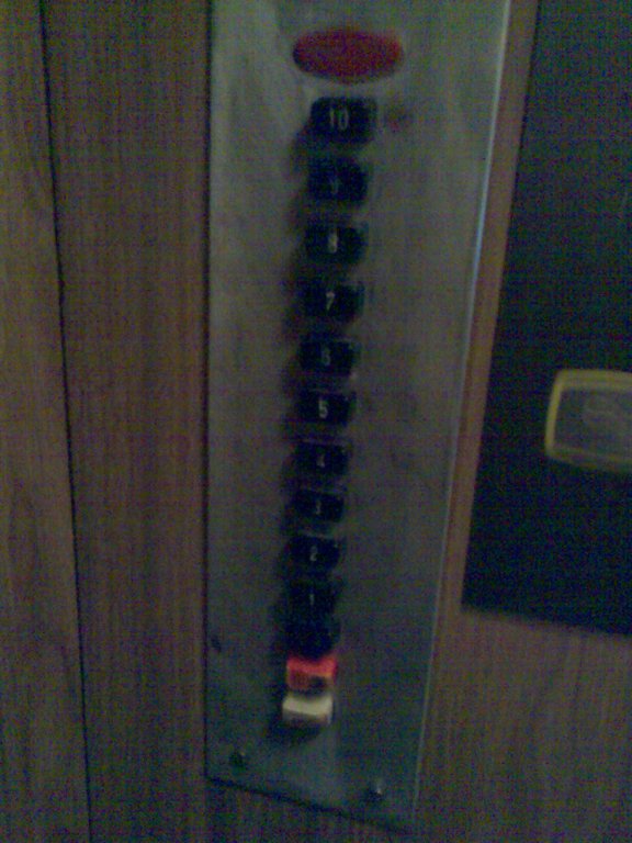

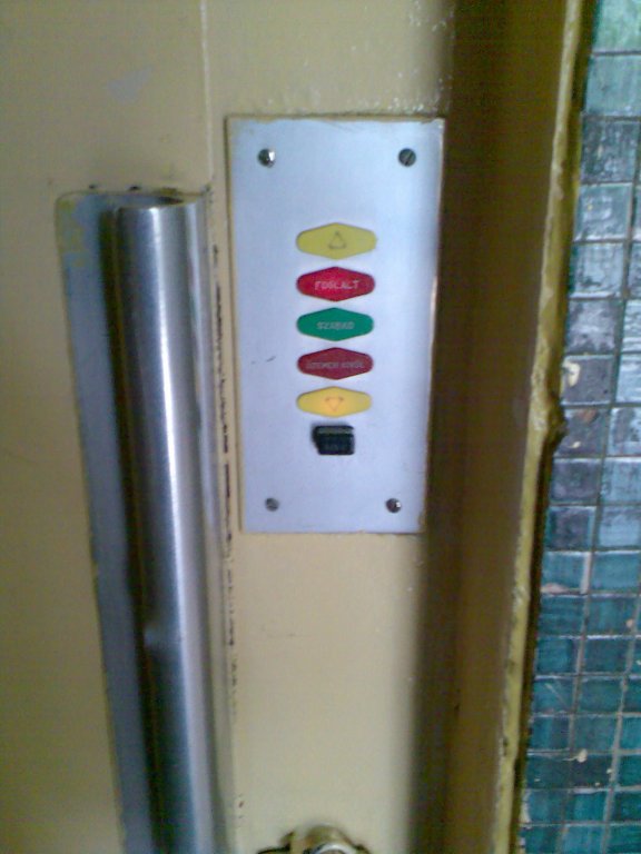

Amikor kisgyerek voltam, felfigyeltem egy érdekes jelenségre 70-es években épült, hagyományos vezérlésű lakótelepi lifteknél. A mellékletben látható típusra gondolok.
A következő dolgot figyeltem meg: ha beszállás után megnyomtam egy emelet gombját, majd indulás után ezt a gombot nyomva tartva benyomtam a haladási iránynak megfelelő felsőbb vagy alsóbb emelet gombját, akkor az eredetileg kijelölt emeleten a kabin nem állt meg, hanem tovább ment arra a szintre, amelyiknek a gombját az előzővel együtt nyomtam meg.
Ez a hívópanelen is működött. Ha a földszintről egy alattunk lakó felhívta a liftet és én elég gyors voltam ahhoz, hogy amíg ő nyomja én is megnyomjam a saját emeletemen a hívót, akkor a kabin odajött és nem állt meg az alsóbb szinten.
Ennek a működésnek mi a magyarázata?
(#) Sebi válasza Bago hozzászólására (») Nov 16, 2011 /
Hiba. A később beadott parancs törölte az előzőt. Eredetileg gyűjtenie kellett volna a parancsokat és lefelé megállni a tárolt parancsok által meghatározott szinteken. (szimplex legyűjtő vezérlés)
(#) Bago válasza Sebi hozzászólására (») Nov 16, 2011 /
Ezek még nem gyűjtővezérlésű liftek voltak. Mindig az első parancsot hajtotta végre. Ezért kellet rájuk sokat várni. Mindig arra a szintre ment, ahova előbb hívták.
Ezért továbbra se értem a jelenség okát.
(#) szaxi válasza Bago hozzászólására (») Feb 12, 2012 / 1
Amit tapasztaltál az nem hiba. Ez a jelenség az egyparancsos vezérlésre jellemző. Az oka roppant egyszerű. Annak ellenére hogy "egyparancsos", mégis kettő vagy akár több hívást, vagy utasítást tárolhat, de nem teljesíti.
Ez akkor jön létre, ha pl: a fszt-re utaztak vele, de a foglaltság (RFG relé) még húzott állapotban van, te meg mondjuk az 5.-en tapadsz a külső hívó gomra, szomszédod a te alattad lévő bármelyik szinten teszi ugyanezt.
Az RFG ejtése után a külső hívás aktiválódik, az 5.-em parancstároló jelfogója egyszerre meghúz a szomszédod által hívott szintével együtt.
Az övét nem teljesíti, mert amikor a fülke az ő szintjét eléri annak pozició reléje ejtetni fogja hívását, még a tiédet nem.
A te hívásod egyszerűen "rápárhuzamosított" a szoszédéra. A te 5.em. külső hívásod aktív marad, az övé nem. A tiédet akkor törli amikor a te szinted pozició reléje meghúz.
Van ennél érdekesebb is, próbáld ki:
szállj be tetszőleges köztes szinten. Nyitott ajtó(k)nál folyamatosan nyomj fülke alá és felé gombot. Zárj ajtó(k)at. Merre fog elindulni???
Amelyik relék gyorsabbak, beleértve az iránykiválasztásét, annak villamos reteszelését is. (RF, RL), arra indul. Elvileg zárlat nem jöhet létre, erre szolgál a reteszelés.
Üdv: Z.
