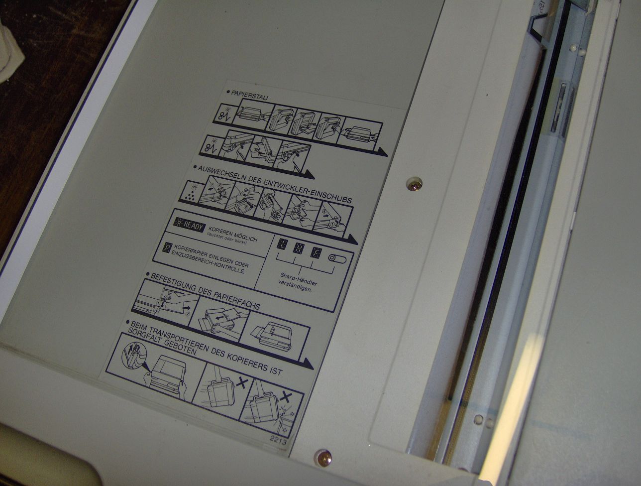

Sziasztok! Segítséget szeretnék kérni fénymásoló javítás ügyben. Van egy hordozható fénymásolóm. Nem mai darab lehet. Működik szépen. Csupán annyi a hibája hogy a másolaton tiszta szürke a lap. Valamint "szellemképes" a fénymásolat. Azaz megvan a másolandó anyag de egy picit lejjebb is ott van fehérrel (azért fehérrel mert az egész oldal szürke, még ott is ahol nem kéne neki lenni). Mi lehet a gond a géppel? Előre is köszönöm a segítségeket!

(#) zoly15 válasza zoz11 hozzászólására (») Nov 14, 2010 /
Szia! Készítek képeket. De abban kéne egy kis tanács hogy mi is az a fény henger? Hogyan néz ki?
(#) zoly15 válasza (Felhasználó 13571) hozzászólására (») Nov 14, 2010 /
Áhá! Szóval az a fényes alu henger?
(#) zoly15 válasza zoly15 hozzászólására (») Nov 14, 2010 /
Készítettem pár képet. Ha amit én fényhengernek gondolok (az a vöröses barnás henger) akkor azon áll a toner festék
További képek.. Az baj ha a toneren úgy áll a festék mint a sündisznó? Valamint ma nem tudtam vele másolni. "H" betűt írt ki, az ábrán ott is van a hiba oka. Gondolom a hengerrel lehet gond.

(#) zsoltee0001 hozzászólása Nov 14, 2010 /
Nézd meg ohm mérővel, hogy a fényhenger kap-e földelést (másoló fémváza és a OPC közt)
Kell lennie valahol a dob belsejében egy réz érintkezőnek, ez testeli az OPC-t a meghajtó tengelyre.
Analóg fénymásolóknál a dob testeletlenség eredményez fekete másolatot, a te esetedben szürke, mivel gyanítom, hogy alacsony a festékszint az előhívóba. Azért ismétli az képet mert tö9ltött marad a dob azon a részen
Nem a gumilap a rossz!

Szia! Kicseréltem a lehúzó kést. Ugyanis 2 ilyen fénymásolóm van De mint írtam korábban hogy "H" betűt ír ki, így nem tudom kipróbálni hogy ért-e valamit. De hogy induláskor forog egy kicsit látni hogy már nincs rajta annyi festék! A "H" betű valami hibát jelöl, feltételezem a hengernél. Nem tudna valaki valamit mondani hogy mi lehet a gond? Itt látható az ábrán a "H" betű. Előre is köszönöm!
(#) m4k3r válasza zoly15 hozzászólására (») Nov 15, 2010 /
A "H" jelű hibaüzenetet megszüntetését én a helyedben először a szétszedem, majd újra összerakom gondosan odafigyelve mindenre, módszerrek próbálnám meg elsőre. De lehetséges, hogy már ebben a modelben is van valamiféle számláló, ami "figyeli" az élettartamát a dobnak? Akkor azt "reset"-elni vagy hasonló?

(#) miertfoglaltmindennick válasza zoly15 hozzászólására (») Nov 15, 2010 /
„Az baj ha a toneren úgy áll a festék mint a sündisznó? Valamint ma nem tudtam vele másolni. "H" betűt írt ki, az ábrán ott is van a hiba oka”
Nem baj, annak úgy kell lenni!
Amit látsz úgy hívják developer ez hordozza a tonert (festék) port ennek elvileg a mennyisége állandó a festék kazettán belül....... (háát parasztosan azt mondhatnám hogy úgy működik mint egy ecset,,, az általában (ilyen régi sharpoknál tuti) alu hengeren belül van egy pozícionált álló mágnes ez tartja a vaspor szemcséket)......
A H hibajel amennyire emlékszem "Heater" tehát a fixáló hibája:
1. nemfűt a lámpa, ekkor vagy thermistor ment ki vagy a thermoswitch vagy simán eltört a lámpa (vagy táp de ezt hagyjuk)
2. fűt a fixáló lámpa de a thermistor nem érzi ezért túlhevül és a thermoswitch (kerámiába ágyazott bimetal) lekapcsol...
Korábban írtam hogy e két elemet érdemes megtisztítani....
Ha tévednék valamelyik derék fórumtársam kijavít....

(#) zoly15 hozzászólása Nov 16, 2010 /
Üdv mindenkinek! Jól el voltam havazva tegnap, időm sem volt semmire. Ma viszont van! Meg fogom nézni a testelő érintkezőt, valamint a fűtést.. Mert először ment a gép (akkor másolta azt a sötétet) aztán másnap már nem indult be. Pedig nem dobáltam meg hasonlók. Estefelé írok hogy mi lett. Köszönöm mindenkinek a választ!
(#) zoly15 válasza zoly15 hozzászólására (») Nov 16, 2010 /
Megnéztem a dolgokat! A "H2 jelzést sikeresen eltüntettem. A fűtő "izzó" volt kiégve. Cseréltem. Próbálom ki, először jó, a másolt oldal 3X is szellemképes valamint homályos. Másodszorra már megáll a gép, és nem is megy tovább. Behúzza a papírt kb félig és az egyik végponton megáll a tálca a papírral. Szorulás nincs. Csak ott áll.. Mi lehet a gond?
