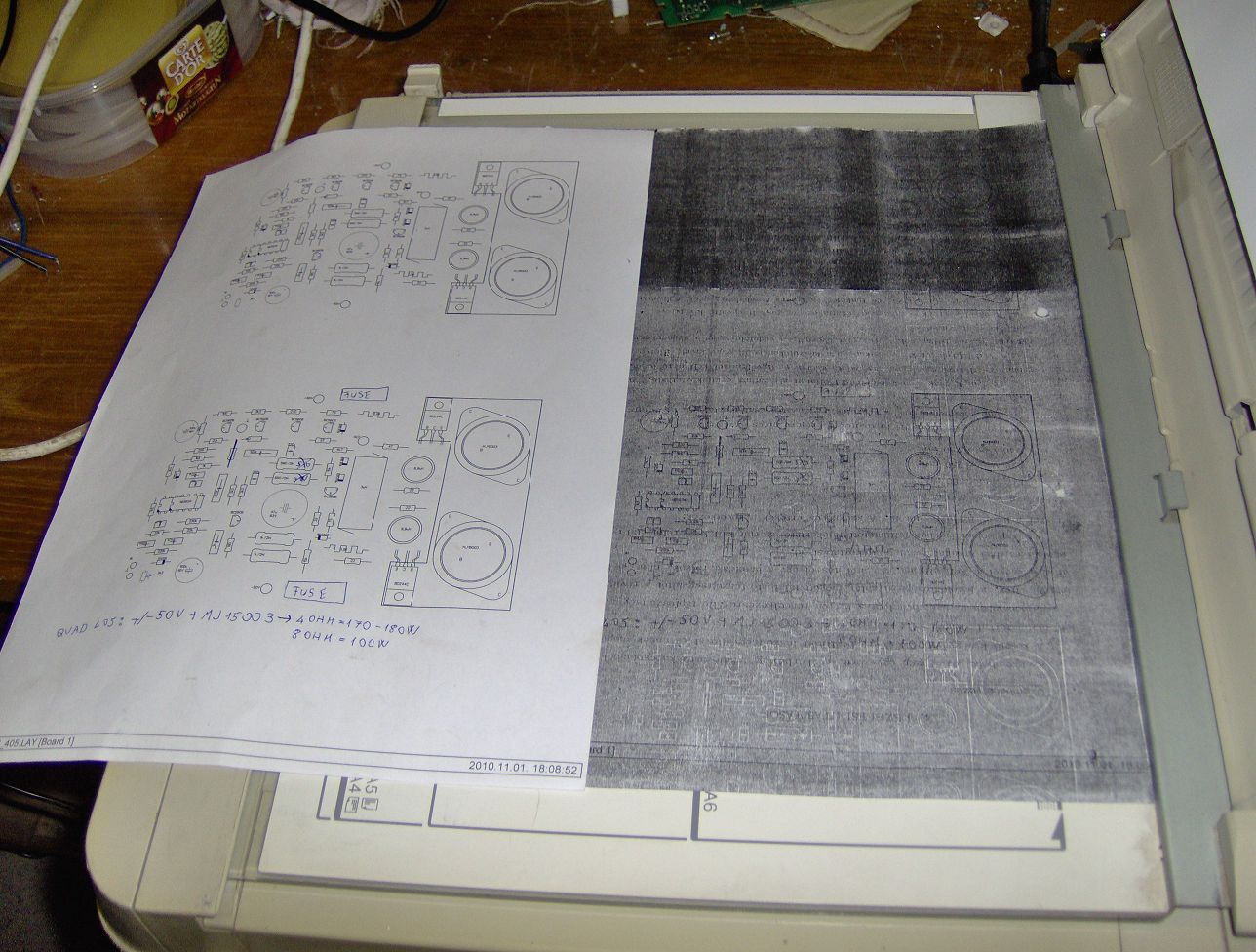

Sziasztok! Segítséget szeretnék kérni fénymásoló javítás ügyben. Van egy hordozható fénymásolóm. Nem mai darab lehet. Működik szépen. Csupán annyi a hibája hogy a másolaton tiszta szürke a lap. Valamint "szellemképes" a fénymásolat. Azaz megvan a másolandó anyag de egy picit lejjebb is ott van fehérrel (azért fehérrel mert az egész oldal szürke, még ott is ahol nem kéne neki lenni). Mi lehet a gond a géppel? Előre is köszönöm a segítségeket!

Milyen gépről van szó? Eredeti töltőpor van benne? A dobegység rendbe van? ez összetett hiba lesz. Üdv: Zoltán

Képet csinálhatnál róla hogy milyen a nyomat, meg hogy milyen a fényhenger. Üdv: Zoltán
Lehetséges, hogy hiánzik a magas feszültség, vagy szakadt a huzala a henger felett.
A szellemkép biztos jele annak, hogy az előző nyomat rajta marad. Az hogy a tiszta (fehér) részen is szennyezett a henger, lehet egyéb hiba.
Azt ellehet távolítani - persze, ha működik a magas fesz. - egy tiszta lap másolásával. De ha hiánzik a magas, nincs mi statizálni a hengert. Így nem tapad rá a kellő helyen a festék, le sem jön róla a esetleg rajtamartt régi.

A nyomatnak le kell jönnie a fényhengerről, már ha jó a lehúzó kés. Ha nem lenne meg a nagyfesz akkor meg nagyon halvány, vagy nem is lenne nyomat a papíron. Ez egy analóg fénymásoló, itt akár koszos tükör is csinálhat ilyet. Üdv: Zoltán

Készítettem pár képet. Ha amit én fényhengernek gondolok (az a vöröses barnás henger) akkor azon áll a toner festék
További képek.. Az baj ha a toneren úgy áll a festék mint a sündisznó?
Valamint ma nem tudtam vele másolni. "H" betűt írt ki, az ábrán ott is van a hiba oka. Gondolom a hengerrel lehet gond.

Az a fényhenger nagyon csúnyán néz ki. Esetleg ha van hozzá kedved, akkor szed szét a dobegységet, és takarítsad ki, új festékkel rakd össze. Mondjuk nem hinném hogy ennyit megérne ez a gép, de ezt neked kell eldönteni. Üdv!

Nézd meg ohm mérővel, hogy a fényhenger kap-e földelést (másoló fémváza és a OPC közt) Kell lennie valahol a dob belsejében egy réz érintkezőnek, ez testeli az OPC-t a meghajtó tengelyre. Analóg fénymásolóknál a dob testeletlenség eredményez fekete másolatot, a te esetedben szürke, mivel gyanítom, hogy alacsony a festékszint az előhívóba. Azért ismétli az képet mert tö9ltött marad a dob azon a részen Nem a gumilap a rossz! Üdv

De mint írtam korábban hogy "H" betűt ír ki, így nem tudom kipróbálni hogy ért-e valamit. De hogy induláskor forog egy kicsit látni hogy már nincs rajta annyi festék! A "H" betű valami hibát jelöl, feltételezem a hengernél. Nem tudna valaki valamit mondani hogy mi lehet a gond? Itt látható az ábrán a "H" betű. Előre is köszönöm!
A "H" jelű hibaüzenetet megszüntetését én a helyedben először a szétszedem, majd újra összerakom gondosan odafigyelve mindenre, módszerrek próbálnám meg elsőre. De lehetséges, hogy már ebben a modelben is van valamiféle számláló, ami "figyeli" az élettartamát a dobnak? Akkor azt "reset"-elni vagy hasonló? Ezekben érdemes elvégezni a Fuser megtisztogatását is (ez tölti fel fesz-el a fényhengert) ezt nagyon finom csiszolo vászonnal meg lehet oldani(azt a fémháló szerűséget). Érdemes lehet még a developert is rendberakni. Ebben vaspor van, ennek a segítségével kerül fel a toner por a fényhengerre. Remélem segít valamit hsz-em! p.s.: első posztom

Bocsi nem akarok bele vau de akármien csiszoló vászonos megoldás nem igen jó mert valószínűleg a "töltő korona háló" (rácsszerűség) szerkezete megbomlik, a finom huzalzás összevissza hajlik. Ez nem jó mert a feltöltött korona inhomogén elktrosztatikus teret hoz létre ami szintén a kép hibájához vezet. A fém részeket acetonnal kiválóan le lehet tisztítani. Egyébként azt ahogy hajdani kollégám mondaná ilyen esetben: "Dobos ez a gép mint az állat" ![]() Ilyenkor ha más nincs: 1.dobegységet ki kell emelni (óvatosan nehogy megkarcolódjon vagy megnyomódjon. 2.dobot kiszedni (fentebb igenhelyesen írták fénytől óvni kell -bár ennek lehet már mindegy--) 3.az egész dobegységet kiporszívózni, vagy sűrített levegővel kifúvatni (célszerű a nagyját az elhasznált festéknek egy bobozban/valamiben felfogni!) FIGYELEM! A sima otthoni porszívókat tönkre teheti azonkívül a finom tonert simán átszívja a porzsákon egyes modelleknél! Az esetleges kikerülő toner por roppant egészségtelen!!!Nem beszívni! Ha ezt valaki roszul csinálja esetleg a fél helységet telfújja tonerrel! 4.doblehúzó gumipengét alkoholall megtörölni tisztára. (blade) utánna nagyon finoman ujjal az elhasznált festékböl picit az élére és lapjára vissza kenni (ui.: ha berakod a tiszta dobot simán visszafordulhat a blade és szétcsikarja a dobot) mindezt akkor ha nincs erre spec készített fehér tapadásgátló porod. 5.dobot nagyon lágy szövetű ruhával áttörölni (pl.: rosz póló) lehetőleg tengelyirányban mozgatva. Ha durva az anyag összecsikargatja. 6.dobegységet összeszerelni. 7.ecsettel az alsó (Transzfer korona) korona egységet óvatosan megtisztítani 8.üveglap le. a fénycső alatt van egy fényérzékelő szenzor azt megtisztítani 9.van mellette egy sor optikai szál teljes hosszban azt alul felül megtisztítani (fültisztító) 10. Érdemes a fixáló hengert és a gumi hengert is megnézni, ha szép homogén nem kell csinálni semmit de ha ráégett festékcsíkok vanna rajta tapasztalatom szerint csak az aceton viszi le róla. Tudom tudom gumi hengert oldja, de nekem mással még nemigen jött le, és ha elég gyorsvagy nem lesz gond.... 11. H hibajel lehet hogy a vastagon festékkel ráégett hőszenzortól ered keress olyan szenzort amelyik egy kis fémlap nyom a fixálóhengerhez (teflonhenger). ezt is ovcatosan meg kell tisztítani... Gép összerak, ha nem vagy kicsit változik a kép akkor dob csere..... ![]() de már nagyon régen csináltam ilyet..... ![]() Petike
Idézet: „Az baj ha a toneren úgy áll a festék mint a sündisznó? Valamint ma nem tudtam vele másolni. "H" betűt írt ki, az ábrán ott is van a hiba oka” Nem baj, annak úgy kell lenni! Amit látsz úgy hívják developer ez hordozza a tonert (festék) port ennek elvileg a mennyisége állandó a festék kazettán belül....... (háát parasztosan azt mondhatnám hogy úgy működik mint egy ecset,,, az általában (ilyen régi sharpoknál tuti) alu hengeren belül van egy pozícionált álló mágnes ez tartja a vaspor szemcséket)...... A H hibajel amennyire emlékszem "Heater" tehát a fixáló hibája: 1. nemfűt a lámpa, ekkor vagy thermistor ment ki vagy a thermoswitch vagy simán eltört a lámpa (vagy táp de ezt hagyjuk) 2. fűt a fixáló lámpa de a thermistor nem érzi ezért túlhevül és a thermoswitch (kerámiába ágyazott bimetal) lekapcsol... Korábban írtam hogy e két elemet érdemes megtisztítani.... Ha tévednék valamelyik derék fórumtársam kijavít....

Megnéztem a dolgokat! A "H2 jelzést sikeresen eltüntettem.
A fűtő "izzó" volt kiégve. Cseréltem. Próbálom ki, először jó, a másolt oldal 3X is szellemképes valamint homályos. Másodszorra már megáll a gép, és nem is megy tovább. Behúzza a papírt kb félig és az egyik végponton megáll a tálca a papírral. Szorulás nincs. Csak ott áll.. Mi lehet a gond? |
