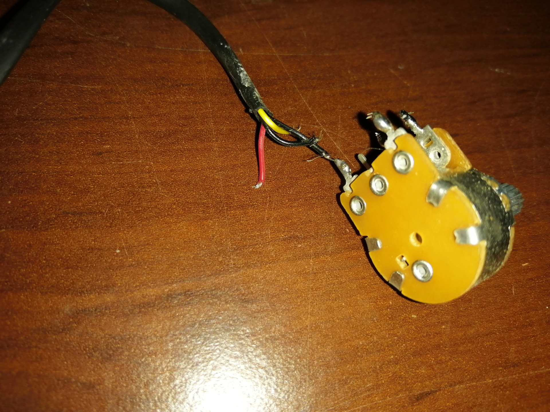

(#) vinczeta válasza Gafly hozzászólására (») Márc 3, 2021 /
Köszi, rendes vagy. Csak nem tudom kivenni a panelt, nem akarom szétbarmolni a házat
(#) Gafly válasza vinczeta hozzászólására (») Márc 3, 2021 / 1
Ránésre a panelt nem is kell bántani, potenciométerre a kettő leszakad vezetéket kell visszaforrasztani (szerintem), és mindenki örül.
(#) vinczeta válasza vision61 hozzászólására (») Márc 3, 2021 / 1
Akkor pontosítok. Nem gagyi lidlis, hanem gagyi ásik kínai, csak drágábban
(#) vinczeta válasza vinczeta hozzászólására (») Márc 3, 2021 /
Egész pontosan három, de azt hitem, hogy lényeges, hová mennek ezek a vezetékek, azért kell kioperálni a panelt
(#) vinczeta hozzászólása Márc 3, 2021 /
Ezek vannak leszakadva
Holnap folytatom, mert ma eléggé fárasztó volt a napom. Mindenkinek minden jót!
Hajónapló, kiegésztés: Nem kettő, hanem három drót van leszakadva. Panelt még mindig ne szedjegy szét, de az azért talán kis sakkozással kitalálható, hogy ki kivel van...
(#) vision61 válasza vinczeta hozzászólására (») Márc 3, 2021 /
A potira három vezeték megy, ebből egy az árnyékoló harisnya? Ez nem szakadt le, ha jól látom a képen. Vagy kapcsolós is egyben a poti (4 vezetékes), olyan mint az enyém, tehát kattan a végén?
Mod. Közben frissült, már látom, kapcsolós.
A hozzászólás módosítva: Márc 3, 2021
Igen, írhattam volna, hogy kapcsolós, gondolom azért 4 vezetékes
A potin 5 láb van, és ebből, ugye, egy szűz
(#) Gafly válasza vinczeta hozzászólására (») Márc 4, 2021 / 1
Akkor oda eredetileg sem volt forrasztva semmi.
(#) vinczeta válasza Gafly hozzászólására (») Márc 4, 2021 / 1
Ezt már, az éles eszemmel, én is kikövetkeztettem
Na, akkor csináljál fényképet a poteciométer másik oldaláról, és vezeték másik végéről, ahová be van kötve a vezeték. DE a panelt azt ne piszkáld...
Köszi, ez jó hír
Itt a poti
