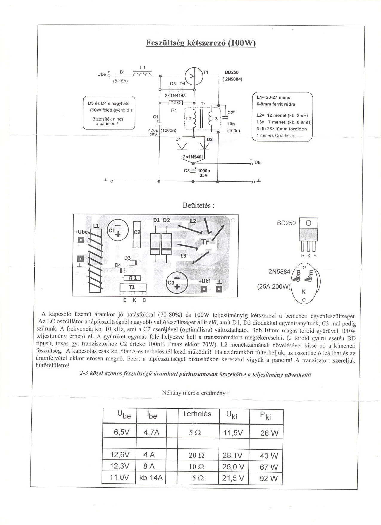

(#) baumi67 hozzászólása Jan 20, 2019 /
Van valakinek tapasztalata, elképzelése, hogy a mellékelt fesz kétszerező hogy működik?? Hoztak egyet nekem, hogy nézzem meg, az alkatrészek jónak tűnnek, de nem igazán kétszerez..
