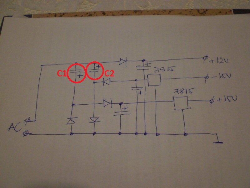

(#) peet0428 hozzászólása Jún 30, 2011 /
Helló!
Van egy Reloop Scratch 2 keverő, ami 12V AC 1A-t igényel külső adapterről. Mellékelt képen látható a keverő táp része. A C1 és C2 helyén gyárilag 1000µF-es 16V-os kondik voltak, de azok úgy melegedtek és a 7815 és 7915 37V-ot kaptak, ami miatt nagyon melegedtek azok is. C1-et lecseréltem egy 1000µF-es 25V-osra és a C2-t egy 680µF-es 25V-os kondira a puffer csökkentéséhez. Bevált; 20, illetve 22V-ot kapnak a stabilizátorok, de az említett két kondi még jobban melegszik - szépen lassan átforrósodnak.
Milyen kondikkal próbáljam meg? Esetleg van esély arra, hogy a kondik se és a stab. IC-k se melegedjenek halálukig?
(#) kormika válasza peet0428 hozzászólására (») Jún 30, 2011 /
Próbálkozz kis ESR-es kondikkal, én már jártam úgy, hogy egyfolytában eldurrantak a kondik egy zenekari keverőerősítő tápjában, aminek hasonló felépítése volt, aztán végülis azért kerültek bele ilyen kondik, mert hirtelen ilyeneket tudtam beszerezni, utánna próbaképpen tettem bele "sima" elkót, és azok pár perc múlva forrók voltak, szóval kis ESR-es elkót neki.

(#) laci19922 válasza peet0428 hozzászólására (») Júl 30, 2012 /
Üdv cseréld meg a két kondi polaritását csak mert fordítva vannak a rajzon.

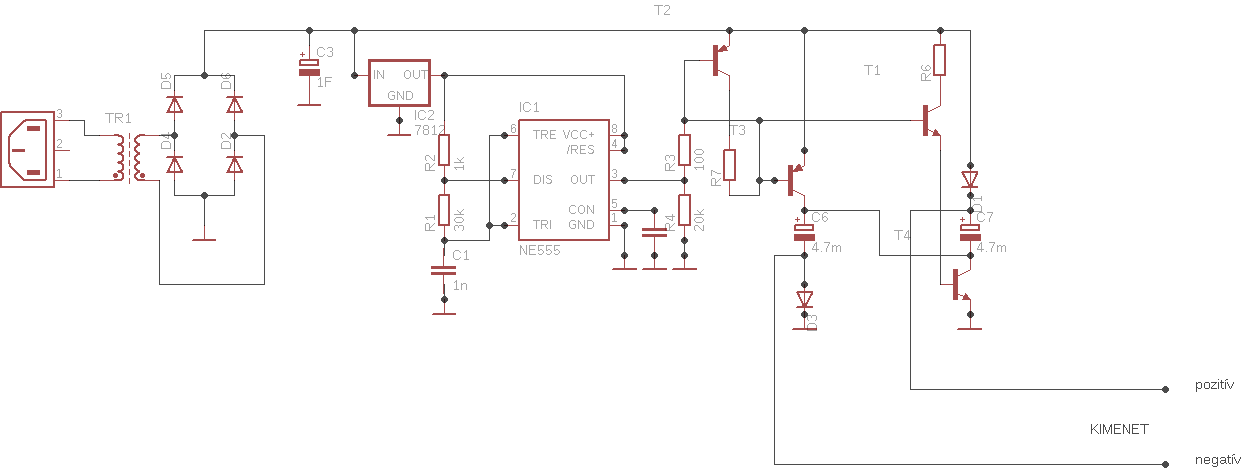

(#) bandi777 válasza laszlo100 hozzászólására (») Feb 26, 2013 /
Nem tudom esedékes-e még, van valamim, küldök róla egy png-t hátha érdekel.
A méretezés láthatod eléggé gyermekcipőben jár egyelőre. Ez sem egy filléres kütyü, de talán olyan 3000Ft-ból már kihozható. Működése nem igényel bonyolult magyarázatot. az 555 14kHz körül felváltva kapcsolja a két kondit töltésre, amik egyébként sorba vannak kötve. Problémája, hogy valamivel több mint 24, számításaim szerint 28V-ot állít elő. Ezért is nem cseréltem le elsőkörben FET-re a tranyót. (Pedig lehet még olcsóbb is lenne...) (Ha érdeklődésedet felkeltette, szólj, mert van még fejlesztési ötlet a kosárkámban...)
